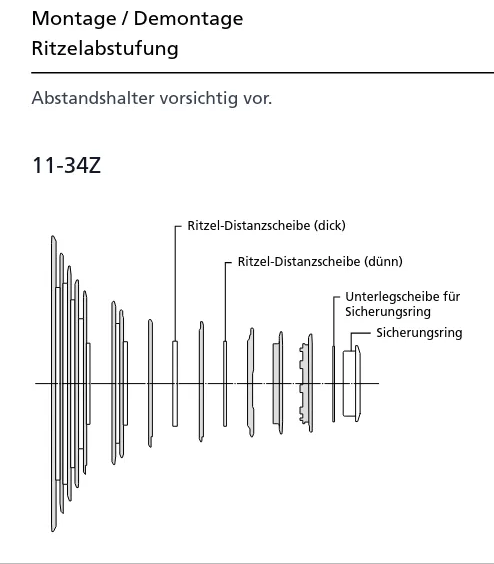

Ist das 11er Ritzel korrekt aufgesteckt? Es klingt als könnte es verdreht sein und weiter außen stehen.
Wie fest ist der Verschlussring der Kassette angezogen? Shimano gibt 30-50nm als Richtwert an.
Prüf mal den korrekten Einbau der Kassette und dann knall den Lockring mit dem Drehmomentschlüssel auf 45nm zu und schau ob das was bringt.
Danke euch beiden für die Antworten. Ich habe jetzt am WE nochmal Zeit gehabt zu basteln.
-> Kassette nochmal runter genommen, neu zusammengesteckt (Spacer nach Anleitung) und richtig fest angezogen. Leider jedoch ohne Erfolg 😟 Ritzel 12 und 11 sind auch passend aufgesteckt. Habe mir dafür extra viel Zeit gelassen und dreifach geprüft.
Der Abstand der Leitrolle ist mit den B-Srew passend eingestellt. Wenn der zu groß ist gibt es auf den kleinen Ritzel gerne mehr Geräusche.
Ich habe einfach jede Variante von ganz weit weg bis maximal nah dran ausprobiert. Am Geräusch ändert sich nichts.
