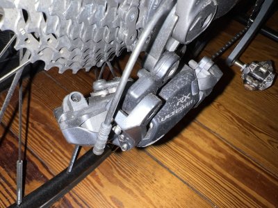

Sieht nach 8050 aus, oder? Sturz gehabt? Den Akku direkt mal über Nacht von kompletten System getrennt?
Ich hatte mal jemand hier mit so einen Fehler da war es aber nur ein Ritzel und nicht fast die ganze Kassette. Da hatte das Getrieben/Stellmotor einen Schaden. Das bedeutete dann einen neue Schaltwerk ist fällig.
Ist ne ultegra RX 805, denk ich (konnte den Schriftzug gerade nicht finden). Dass es nur um ein Ritzel verkannt war, hatte ich auch schon; kann mich an die damalige Lösung leider nicht mehr erinnern. Aber ja, hier ist es tatsächlich eine andere Dimension.
Ist es wirklich nötig, den Akku zu entfernen oder sollte es auch ausreichen, bloß die Kabelverbindung zum Schaltwerk zu ziehen? (Was ich über Nacht gerade tue). Falls diese Maßnahme erfolglos bleiben sollte (wovon ich ausgehe), gehts in eine Canyon Vertragswerkstatt. Vllt wissen die mehr.
Neue Schaltung wäre natürlich sehr belastend. Vor allem, da es keinerlei äußere Einwirkungen gab. Ich hatte sie vor zwei Wochen lediglich geladen und urplötzlich trat bei der nächsten Ausfahrt dieses Problem auf 🙄.
Das Kabel muß direkt am Akku gezogen werden. Ist natürlich bei Canyon durch die sehr Endverbraucher freundliche Unterbring des Akkus ein größerer Akt. Oft hilft diese Maßnahme bei solchen Probleme. Wenn allerdings das Getriebe/Stellmotor einen Treffer hat hilft das leider auch nicht weiter.
