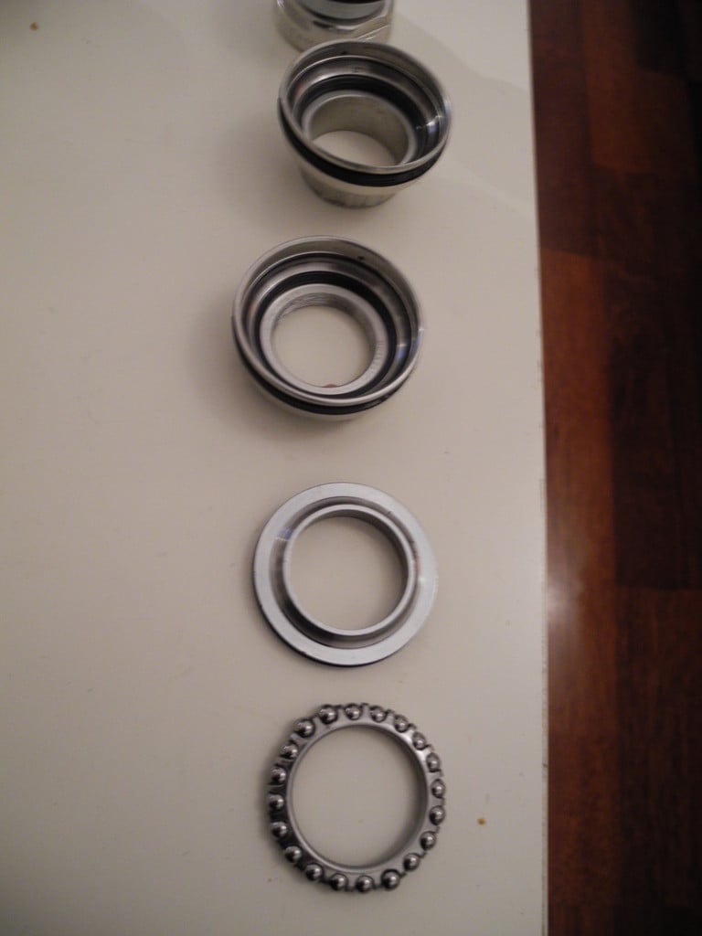

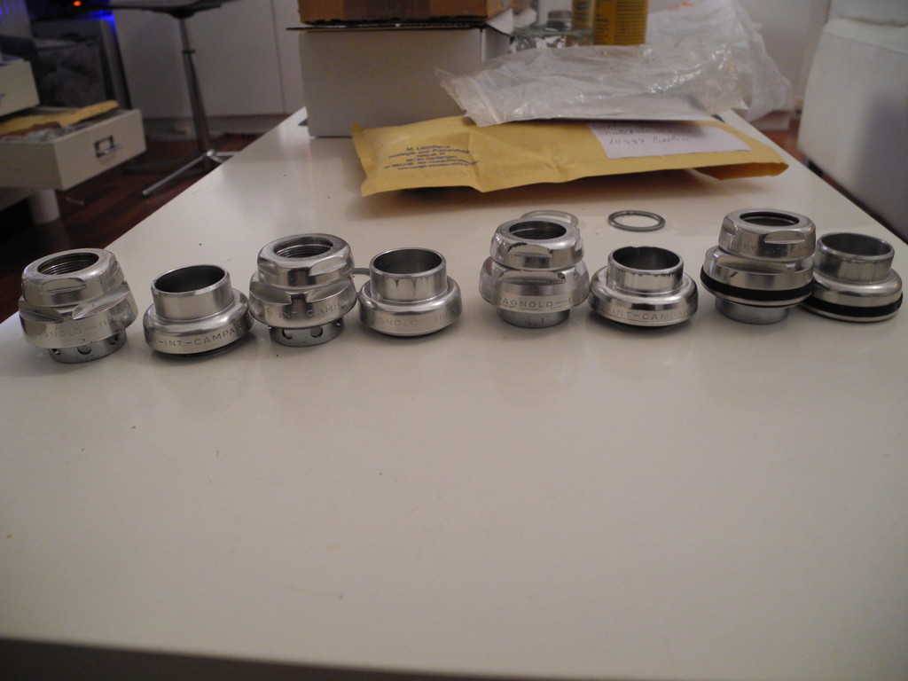

Hallo, fundiertes fachwissen ist gefragt. ich bin überfordert! bei nummer 3 glaube ich an athena.... aber sonst kann ich mich nicht festlegen
hier sind die kandidaten:
#1
#2
#3
#4
vielen dank für eure fachkundigen meinungen schonmal!

#1 C-Record
#2 früher Record
#3 keine Ahnung.. Athena..? Glaube ich nicht.. Da war die Kontermutter auch mit Schriftzug versehen..
#4 habe ich gar keinen Schimmer.. hab ich schonmal gesehen, aber wo..?
(Ich poste nur meine Vermutungen..)
PS: Sicher, dass alle Steuersätze in der Zusammenstellung original sind?

Die Records 1&2 kann man wohl an den gelöcherten Einpresschalen erkennen und das die Kanten nicht abgerundet sind, siehe SS#3. der Chorus von 1993 sah dann von aussen aus wie Record hatte dann aber keine Löcher in die Einpressschale, deshalb.
1. record
2. record
3. Chorus (siehe abgerundete Kante der Oberdings zum aufschrauben)
4. record 1993&1994
Allet ohne Gewähr...20% vom Verkaufserlös sind wohl für mich drinne! Oda wat is alter!

Die "harte" Kante beim ersten Steuersatz spricht meiner Meinung nach eher für C-Record.
Hier hatte ich wohl 4 gesehen: Ebucht
AW: Die große campa steuersatz Raterunde
c record record is wurscht, wurde selbst in den Katalogen soweit mir bekannt ab Katalog 1987 auch nur Record genannt. Sind heit beide Record bis 1991 (lt.Katalog.)

also hier mal meinen für und gegens:
1. harte kante: c-record | Kugelanzahl 19 -> HS-01RE, Record
2. weiche kante -> spricht nich für c-record | kugelanzahl 22 -> c record (gibts laut velobase mit 22 und 25 kugeln) | könnt auch HS-01OR, Record sein, hatte weiche kanten aber eigentlich 20 kugeln
3. is aus nem rad was komplett athena hatte | die streifeneinkerbung sieht bei velobase auch so aus -> athena oder chorus| kugelanzahl 20 ,laut velobase müssten es 19 sein chorus wird dort mit 20 gelisted | aber eigentlich müsst chorus ja auch "gelocht" sein | weiterhins sprechen die "unsauberen/unpolierten" einprägungen für athena
4. wurde mir als letzte c-recod der letzten generation verkauft. sonnst aber auch nix dazu gefunden
klingt jet alles etwas durcheinander und ich weiß, auf velobase sollte man gerade in sachen campa nicht allzuviel geben.
@ dice vom erlös gibts nichts. den "athena" und einen "c-record"wollt ich verbauen. wenn die typenfesstellung vollendet ist geb ich die anderen beiden die übrig bleiben her.
ach und ich hab nix durcheinander gewürfelt. die kamen so in der zusammenstellung bei mir an... aber vllcht lässt sich ja ein sortenreiner c-record draus machen :-)

Ich hab noch so einen C-Record der letzten Generation. Ist im Moment noch verbaut, ich müsst ihn mal rauskloppen.
Aber summa summarum würde ich die Teile auch so zuweisen wie oben beschrieben.

der mit den Plastikkugelringen ist ein C Record.

Ein eindeutiges Indiz für C-Record ist auch, dass die obere Lagerschale vom Außendurchmesser kleiner ist als die von Chorus und anderen.
Manche Teile wie z.B. die Kontermutter sind eh gleich.

hülsen (das außen rum) und lager schalen (die die man einpresst) oben in mm (außendurchmesser)
#1 4,20 & 4,00
#2 4,20 & 3,78
#3 4,47 & 4,05
#4 4,40 & 4,05
