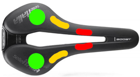

  • Selle Italia SLR Boost, 145mm - Der beste Sattel bisher, aber Scheuerstellen an der hinteren, seitlichen Sattelkante

Ich kann meist 30-40km recht problemlos fahren. Ab 50-60km wird es unangenehm. Taubheitsgefühle und sichtbare Druckstellen habe ich keine. Ich merke aber ein unangenehmes Druckgefühl/Missempfinden im Dammbereich, ca 1cm hinter den männlichen Weichteilen. Der Druck ist dabei eher seitlich an den Kanten des Entlastungskanals. Beim SLR hatte ich da keine Probleme. Bei dem hatte ich aber Scheuerstellen am Übergang zum Oberschenkel. Vermutlich weil er zu breit ist?
