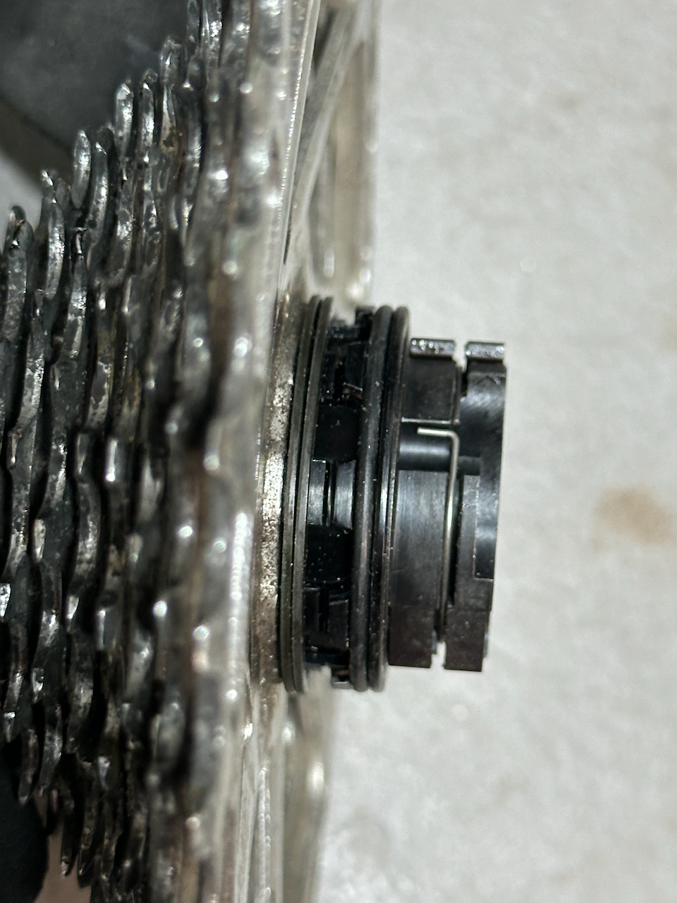

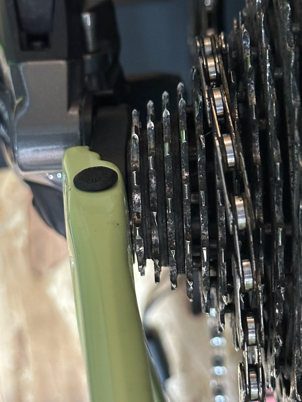

ich habe den Direto XR Trainer und möchte mein Canyon Endurace hiermit nutzen. Dazu habe ich die SRAM XG-1250 Kassette abziehen lassen und mir ein XDR Freilauf von Elite besorgt. Beim Versucht der Installation habe ich festgestellt, dass die Kassette sich nicht vollständig auf den Freilauf schieben lässt, sondern nur gefühlt bis zur Hälfte der Stifte, interessanterweise ist dort auch eine Markierung. Problem dann ist jedoch, dass beim Einspannen des Rahmens die Kette zu nah am Rahmen sitzt, trotz nutzen der beigefügten Adapter und des zusätzlichen Spacers. Kann hier jemand unterstützen?
