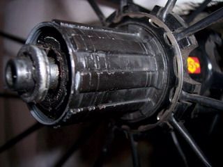

Nachtrag: So war doch noch im Keller. Anbei 2 Bilder. Dort siehst du das größte Ritzel, dann einen Distanzringe aus Stahl (den man auch entfernen kann) und das nächste schwarze ist schon das Ende des Freilaufs. Was dort dahinter kommt geht nicht weg.

Danke für deine Mühe und das scharfe Foto. Ich meine - siehe unteres Foto - den silbernen Ring genau in der Mitte, direkt neben den Speichen, diese berührend.
Dieser Ring ist bei mr von dem Freilauf durch eine mehrfach eingekerbte schwarze Scheibe abgetrennt, die sich nicht mit fem Freilauf mitdreht.

Auf dem Foto ist zunächst (von links nach rechts) ein sehr dünner silberner Ring zu sehen der direkt an den Speichen aniegt. Dann kommt, die vermutlich von dir gemeinte "gekerbte schwarze Scheibe". Diese Teilen sind fest am LR dran. Danach kommt noch mal eine gekerbte Scheibe, der Freilauf selbst. Den kannst du natürlich runter machen (macht für deine Zwecke ja keinen Sinn). Dann kommt genau vor dem ersten Ritzel ein dicker, stählerner Distanzring (für Shimano, wie es bei Campa ist weiß ich nicht). Ohne den Ring kannst du das Ritzelpacket nicht festziehen.
Soweit zum Bild. Soweit ich dich verstehe bleibt dir nur der bereits erwähnte Weg die Schaltung kurz nachzustellen.

um es klarzustellen noch ein Foto von meinem SSC.
Ich meine die glänzende Silberscheibe vor den Speichen, die womöglich gar keine Distanzscheibe ist sondern Teil der Gesamtkonstruktion.
Aber warum schaltet das Rad nicht sauber, während ich mit dem 9fach Ritzel auf meinem Mavic Elite HR keinerlei Schaltprobleme habe. Beide Kassetten und Kette sind neu!

Wie ja inzwischen klar sein dürfte gehört das Teil einfach da hin. Warum es nicht sauber schaltet? Weil die Kassette wahrscheinlich beim anderen Laufrad nicht 100% an der selben Stelle sitzt. Ist doch aber wie auch schon ein paar mal erwähnt überhaupt kein Problem. Stell einfach die Schlatung hinten etwas nach. Das sollte ja in 5 Minuten erledigt sein.
