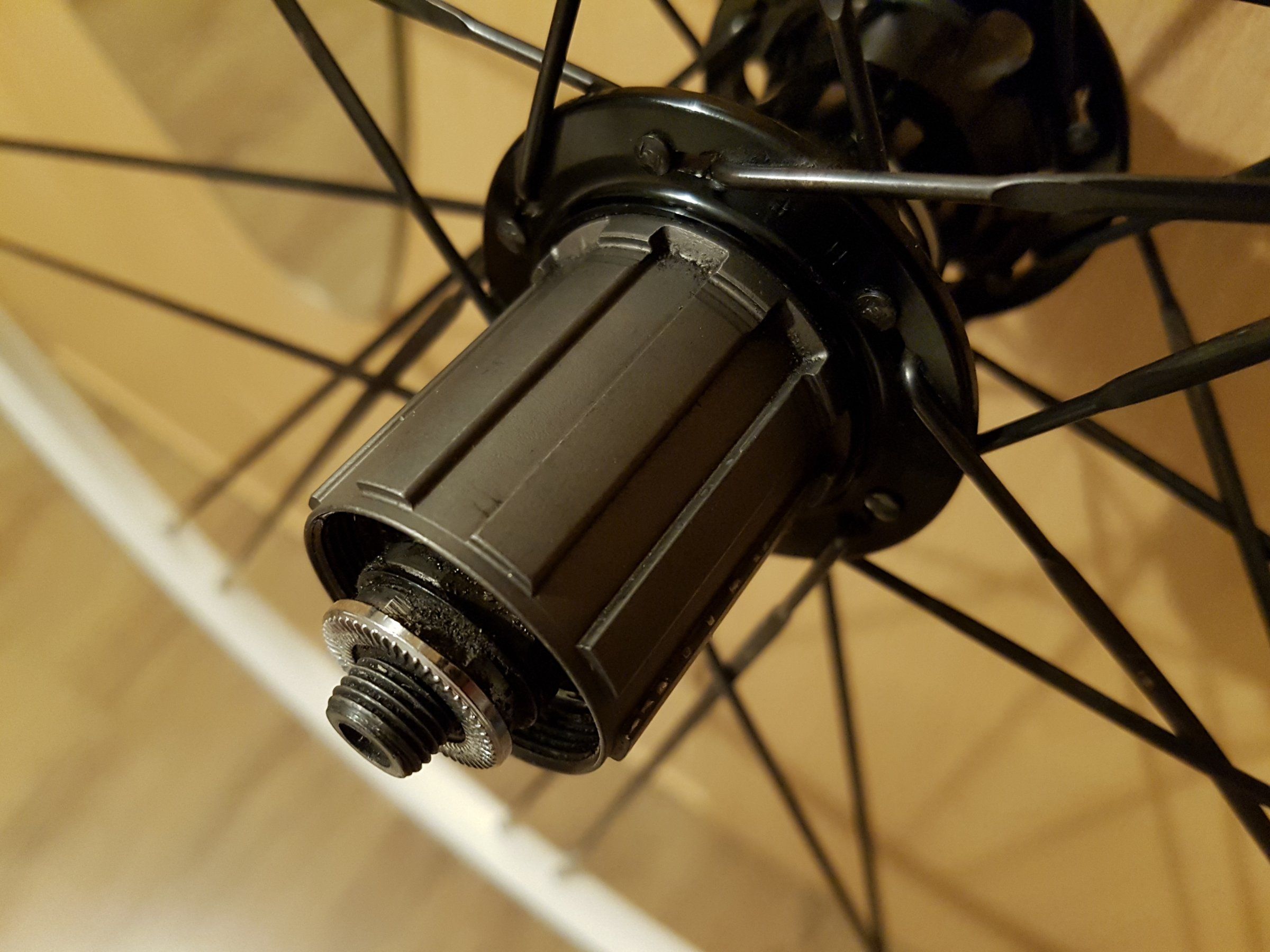

Hallo Zusammen. Hab heute meinen neuen Laufradsatz bekommen. Ich habe eine 10 Fach Kassette CS-5600. Nun meine Frage. Auf dem alten Freilauf war ein Metal Ring vor der Kassette. Zum neuen gabs einen Distanzring dazu. Muss ich beides Ringe vor die Kassette setzen oder nur den Einen(Schwarzen? Im Bild links war vorher drauf u rechts der dazu war
Beide
Der schwarze macht den 11fach Freilauf so breit wie einen 9-.10-fach Freilauf.
Und weil du den silbernen bei einen 9-,10-fach Freilauf gebraucht hast, brauchst du ihn jetzt wieder.

Der 1 mm Ring der ist bei Shimano 10 fach Kassetten Bestandteil. Sprich am letzten bzw größten Ritzen hinten innen versenkt. Mich hat s nur gewundert, das bei dem alten Laufrad kein extra Spacer verbaut war. War also ein reiner 10 Fach Freilauf.

Mmhhh. Ich habe jedenfalls den 1mm ring+ mit den dazu gelieferten Spacer verbaut. Hoffe nicht doppelt gemoppelt
War jetzt beim alten Freilauf ein Spacer verbaut oder nicht?
Der schwarze wird nur bei 11fach Road Freilauf gebraucht.
Erklärung: (ohne Gewähr)
8/9fach Kassette auf 8/9/10fach Freilauf -> kein Spacer
8/9fach Kassette auf 11fach Road Freilauf -> 1,85mm Spacer
10fach Road Kassette (außer cs-4700) auf 8/9/10fach Freilauf -> 1mm Spacer
10fach Road Kassette (außer cs-4700) auf "reinen 10fach" Freilauf -> kein Spacer
10fach Road Kassette (außer cs-4700) auf 11fach Road Freilauf -> 1mm + 1,85mm Spacer
11fach Road Kassette (außer CS-HG800) auf 11fach Road Freilauf -> kein Spacer
CS-4700, CS-HG800 und 10/11fach MTB Kassetten wie 9fach Kassette
11fach Road Kassetten passen nicht auf 8/9/10fach Freilauf
Da ich kein Hellseher bin, weiß ich jetzt nicht, welcher Freilauf auf dem alten LRS war.
Da nur ein Spacer verbaut war, gehe ich davon aus, dass es ein 9/10fach Freilauf war.
Wenn es ein 11fach Freilauf war, dann war die Kassette falsch montiert. Das kann ich aber nicht schmecken.
Also ich hab jetzt mal Kassette demontiert und den schwarzen Ring 1.85 mm abgenommen u den 1mm draufgelassen, Kassette drauf. Schaltung haut nicht mehr hin. Will nicht so richtige auf s grösste und übers kleinste unten rüber. Also Spacer wieder drauf. Auf Freilauf steht 11 S Kombatibel.

Danke für die ausführliche Info. Es ist ein 11 fach Freilauf. Also 1mm+1.85 mm bei 10 fach. Alles gut...
