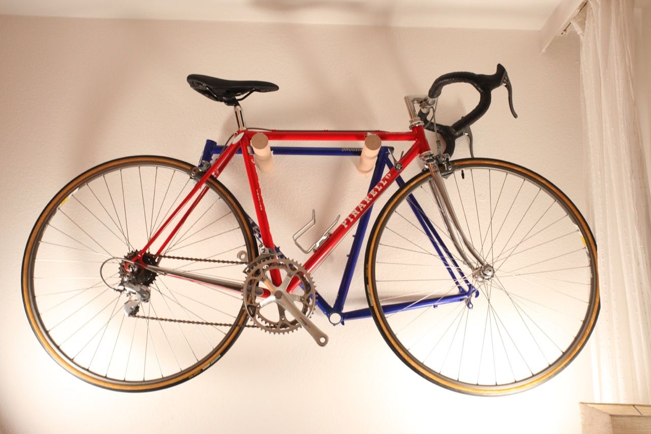

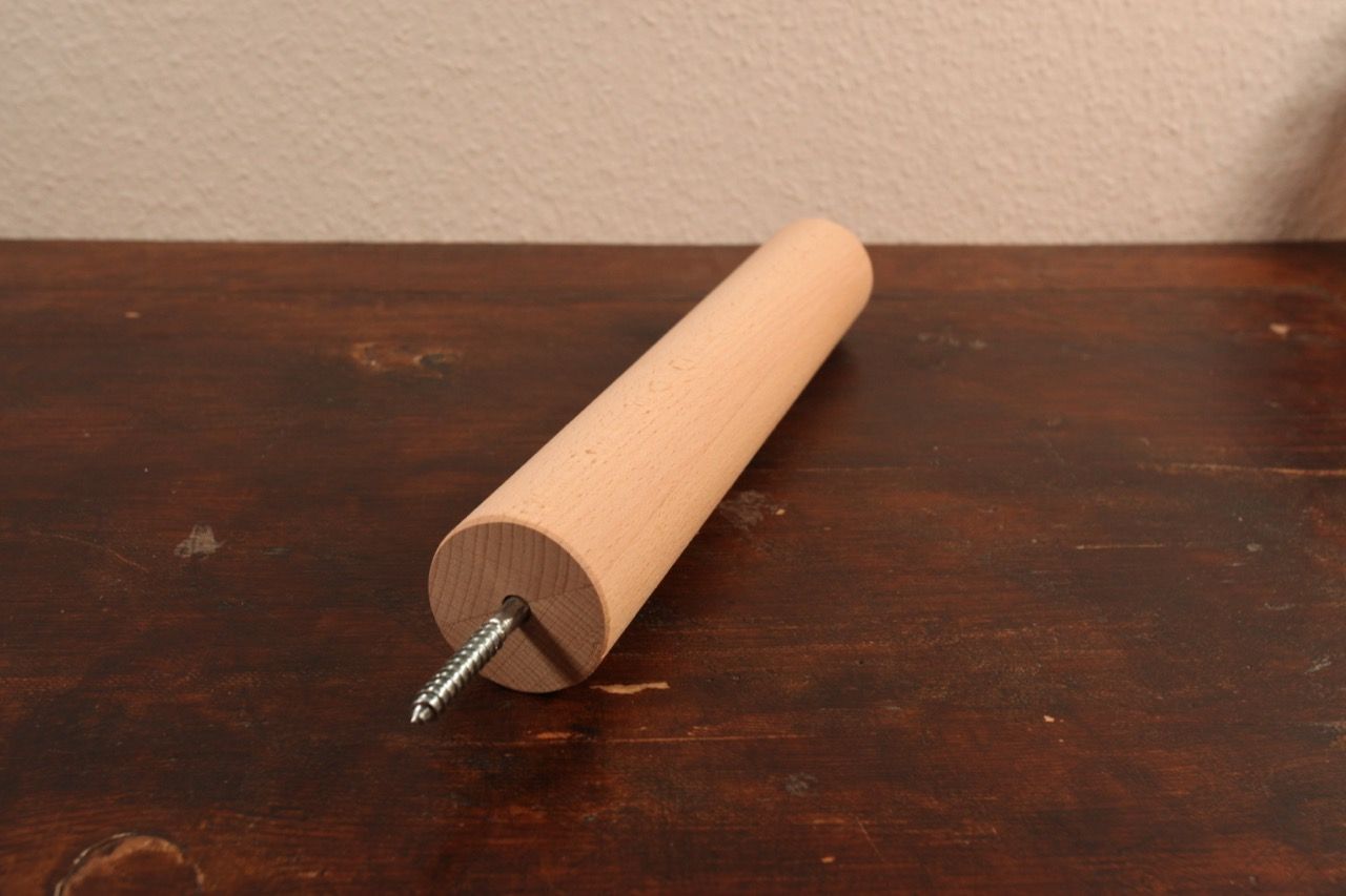

Buche Rundholz Tischbeine von Ebay mit Schaftschraube. Ca. 6€ pro Stück 30cm. 10er Dübel in die Wand - wenn die Wand nicht so toll / das Loch zu groß geworden ist Dübel einkleben und 24h warten. Kratzschutz auf der Oberseite nach Gusto, geht bei Holz aber auch ohne. Ich habe Filzgleiter drauf. Das Loch an der Vorderseite kann noch zum Einschrauben einer Sicherung genutzt werden, habe aber noch nix passendes / optisch ansprechendes gefunden. Ein Stück Holzleiste oder sowas, das man wegdrehen kann oder so. Geht aber auch ohne, außer es sind Kinder im Spiel ;)

Ich hatte mal was ähnliches. Daran störte mich aber, dass ständig der Lenker umschlug.
Beim hoch und runternehmen der Räder oder wenn sie hängen? Hoch und Runter nehme ich die RR an Sitzstreben und Gabel, dann ist der Lenker quasi fixiert - geht super. Und hängend ist nicht genug Platz für den Lenker zum rumwackeln bzw. ich schiebe so weit nach hinten das der Lenker die Wand leicht berührt...
Meinte schon beim Hängen.
Ganz an die Wand wollte ich das Rad nicht schieben, da diese nur verputzt ist und damit Kratzer verursachen kann.
