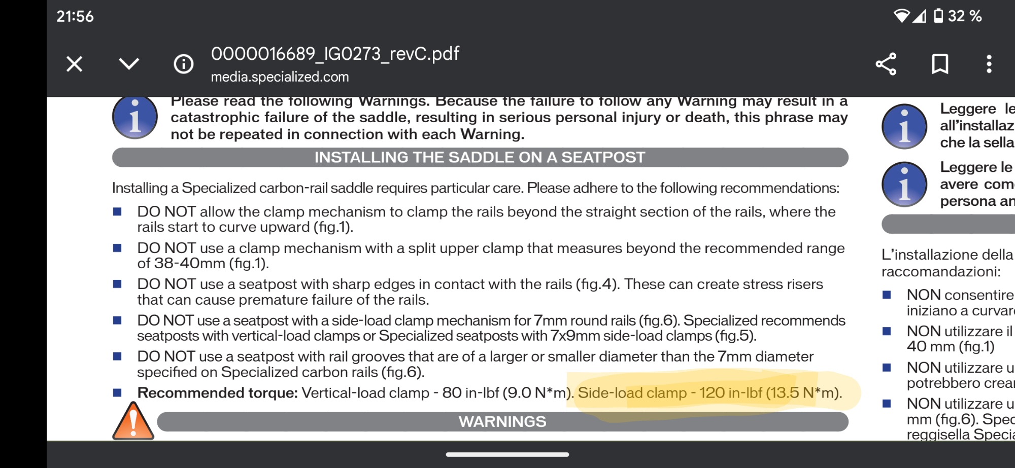

Ich hole das hier nochmal hoch, weil ich etwas verunsichert bin.
Specialized möchte die SL7 Stütze mit 13.5 NM angezogen haben, Prologo sagt max. 9 NM bei Carbon Sattelgestell, denke jedoch nicht dass das ausreicht.
Specialized selbst gibt seine Carbon Sättel bei seitlicher Klemmung bis 13.5 NM frei, bei allen anderen Sattelherstellern wird kein Unterschied zwischen seitlicher und vertikaler Klemmung gemacht!
Gibt`s hier weitere Erfahrungen von SL7 Fahrern?
