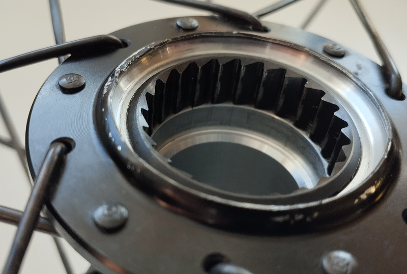

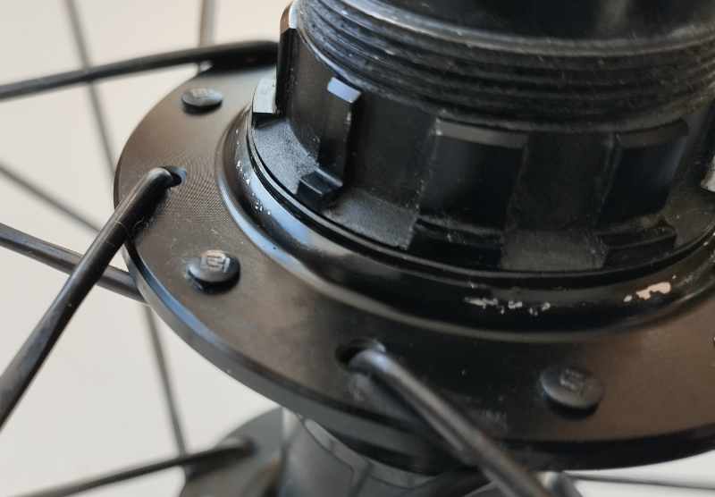

Hab mal alles zerlegt.
Hier sieht man die verbogene Alukante.
Wenn man jetzt den Freilauf montiert, rutscht der Dichtring nicht runter sonder drückt gegen den Freilauf.
Ich könnte versuchen die Kante wieder zuruckzubiegen, denke die hat keine Funktion. Aber ich schaffe es wohl nicht ohne dass es verfranzt aussieht.

Entweder vorsichtig zurückbiegen oder notfalls abschleifen (z.B. mit Dremel) bis nichts mehr stört.
