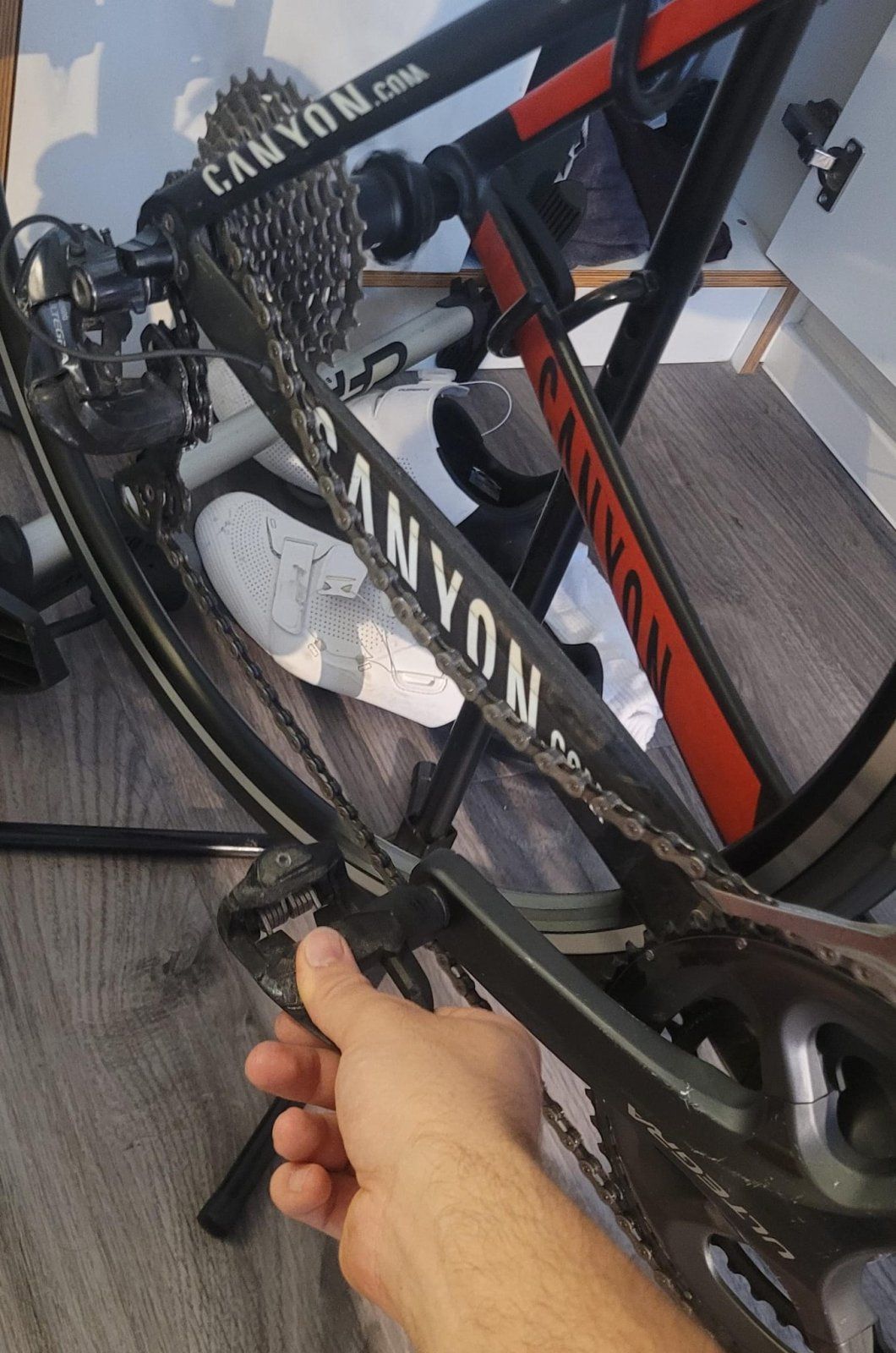

Ich muss leider feststellen, dass der Freilauf sehr schwergängig ist. Wenn ich das Fahrrad am Ständer "ankurbel" und anschließend die Kurbel loslasse, dreht das Freilauf die Kurbel komplett mit. Auch wenn ich das Rad in meinen Händen versuche "freilaufen" zu lassen merke ich eine deutliche Zähigkeit.

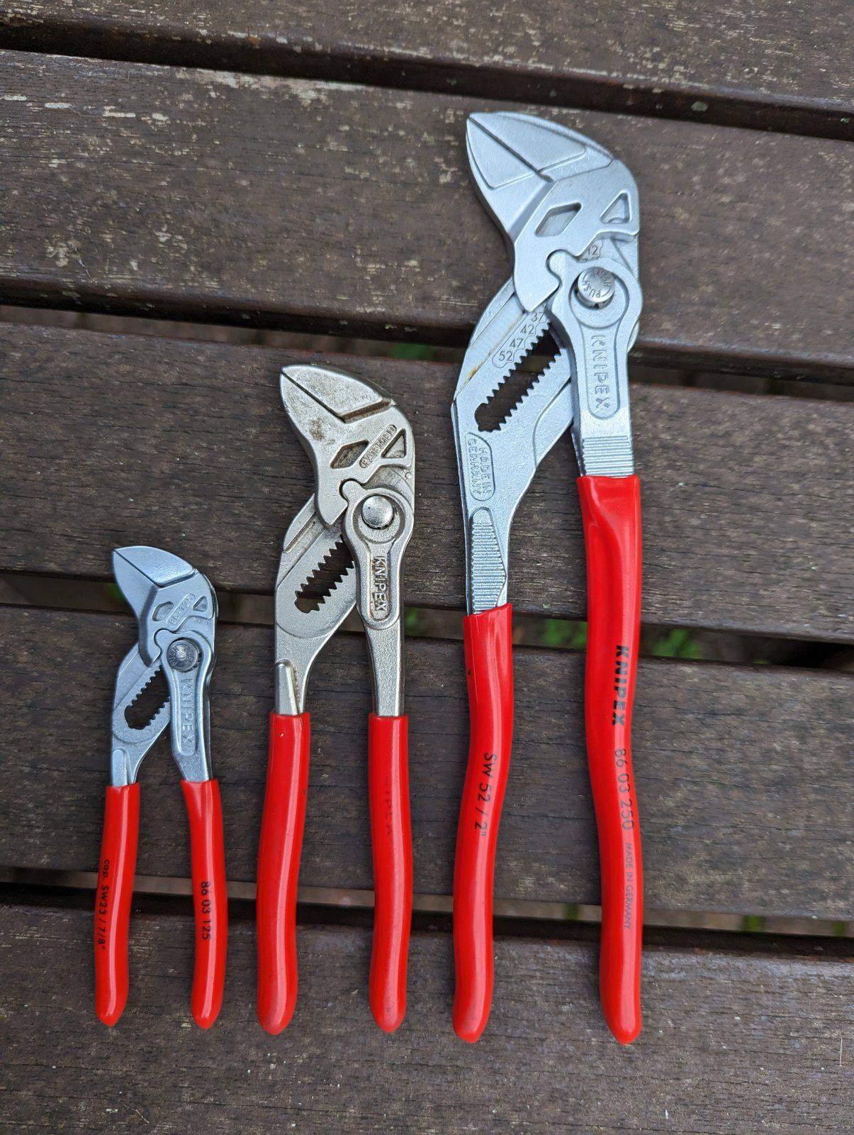

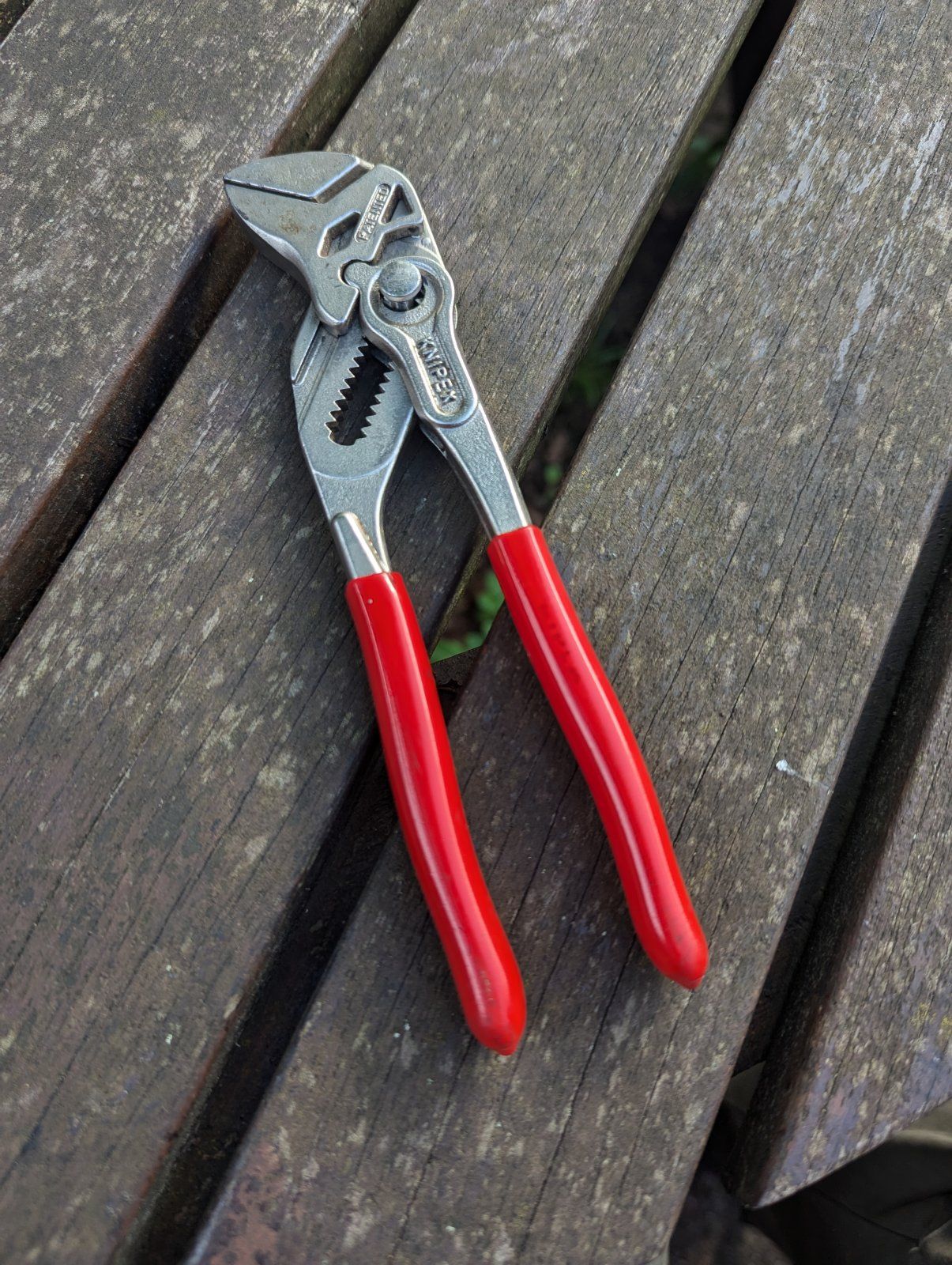

Knipex Zangenschlüssel und Malerkrepp um die Backen kleben.
Alternativ ein Stück alten Fahrradschlauch gegen Verkratzen unterlegen.
So nun habe ich den Freilauf in meiner Hand. Eben habe ich die Geschichte neu gefettet und wieder eingebaut. Leider ist das Problem nicht beseitigt und die Kurbel dreht stark mit.
PS: Das bild ist vor dem einfetten entstanden.
PPS: Eine Sperrklinke hat sich ein bischen rau angefühlt. Ich habe noch gesehen, dass man es mit WD40 einsprühen kann. Was sagt ihr?
