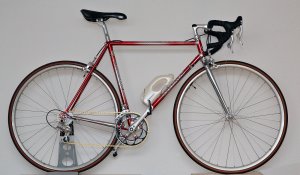

Hallo in die Runde,
ich baue gerade einen alten Italiener auf und möchte komplett auf die Dura Ace 7700er Reihe gehen. Bis auf den Steuersatz konnte ich alle Teile finden. Ich kenne mich ein bisschen aus - offensichtlich aber nicht gut genug ? Deshalb die Frage: Kann es sein, dass es gar keinen HP-7700 gibt und stattdessen der HP-7410 in der Baureihe übernommen wurde?
Ich bin gespannt auf eure aufklärenden Antworten.

Ich habe das auch so gemacht, eine Bananenschachtel überkomplett mit 7700er Teilen, nur das Steuerlager ist ein 7410er, ein 7700er gibt es nicht.
Den 7410er gibts auch für 1" Ahead.
Denke das ist genau so, der HP-7410 wurde auch in der 7700er Gruppe verwende. Einen HP-7700 gibt es wohl nicht.
