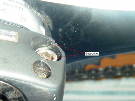

ich könnte Eure Hilfe gebrauchen.Habe beim Fahrradreinigen meine Kurbel ausgebaut!Beim einbauen habe ich die 2 Schrauben am linken Kurbelarm mit dem Drehmomentschlüssel angezogen (12-14 Nm lt. Shimano? angezogen mit 12 Nm) dabei ist die Kurbel gebrochen!:( Nun meine Frage:gibt es den Linken Kurbelarm einzeln oder muß man die ganze Kurbel kaufen? Wenn ja ,was kostet dieser Kurbelarm? Vielleicht hat jemand Erfahrung!

wenn dir der arm beim anziehen mit 12nm gebrochen ist , war der arm vorgeschädigt.......so nebenbei bemerkt.

Könntest Du mal ein Makrofoto vom Riss machen? Ich würde auch stark von einer Vorschädigung ausgehen. Wie alt war die Kurbel eigentlich? U.U. hast du Gewährleistungsansprüche...

... oder aber die Gewinde wurden gefettet und die Schrauben nicht nacheinander schrittweise angezogen, sondern einzeln voll belastet.
das hat mit fetten nichts zu tun
Doch, da ein Großteil der benötigten Kraft beim Anziehen einer Schraubverbindung in die Reibung zwischen den Gewinden geht.
Fettet man das Gewinde fehlt der Widerstand, die Schraube wird selbst bei Benutzung eines Drehmomentschlüssels zu stark vorgespannt und dann gibt auch schon mal ein Teil nach ...
Anzugsdrehmoment werden eigentlich immer für fett- und ölfreie Gewinde angegeben.

Trotzdem ist es so, dass die Drehmomente im Fahrradbereich für "trockene" Schraubverbindungen gelten. Wird die Reibung zwischen Außengewinde und Schraube mittels Fett verringert, dann erhöht sich der Zug auf den Schraubenkopf, wenn man die Schraube mit handelsüblichen Drehmomentschlüsseln anzieht. Das geht entweder gut oder nicht. Dann reißt entweder der Schraubenkopf oder das Werkstück, weil die Klemmkraft außerhalb des erlaubten Bereiches liegt.
Habe mal ein Bild gemacht! Möchte mich bei euch allen bedanken für die guten Tipps! Werde am Dienstag nach Dubai fliegen und eine 105 Kurbel kaufen.Mein Sohn hat schon bei E-bay eine Dura Ace Kurbel gekauft! War nicht so teuer:)
