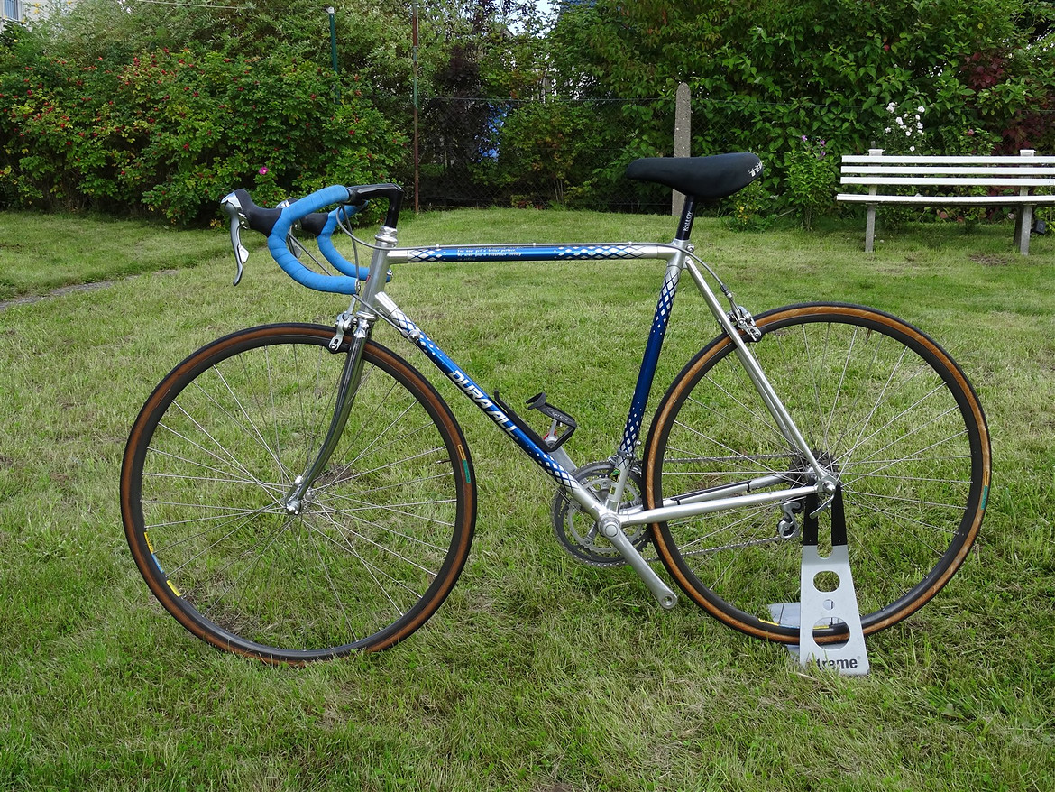

Habe letzte Woche eher zufällig auf nem Flohmarkt ein Rennrad der Marke "Dura All" erstanden... Habe es bei einem Rentnerehepaar stehen gesehen und es hat gleich mein Interesse geweckt ... der Rahmen sah schon auf den ersten Blick nicht nach 08/15 aus - Hochglanzmuffen, Nieten in den Rohren, interessante Rahmendetails - kurz und bündig es handelt sich um einen geklebten/genieten Alurahmen aus "Nakagawa Light Alloy".
Hatte schon ein paar Fahrräder aus den 80ern und 90ern aber ich hatte noch niemals was von der Marke "Dura All" gehört , nach etwas Recherche im Internet handelt es sich wohl um einen Japanischen Hersteller, aber viele Infos konnt ich jetzt noch nicht zusammentragen - vielleicht auch weil die meisten gefundenen Seiten auf japanische Kleinanzeigen verweisen ;)
Ansonsten kennt man ja geklebte Alurahmen z.B. von Vitus, Sakae etc...

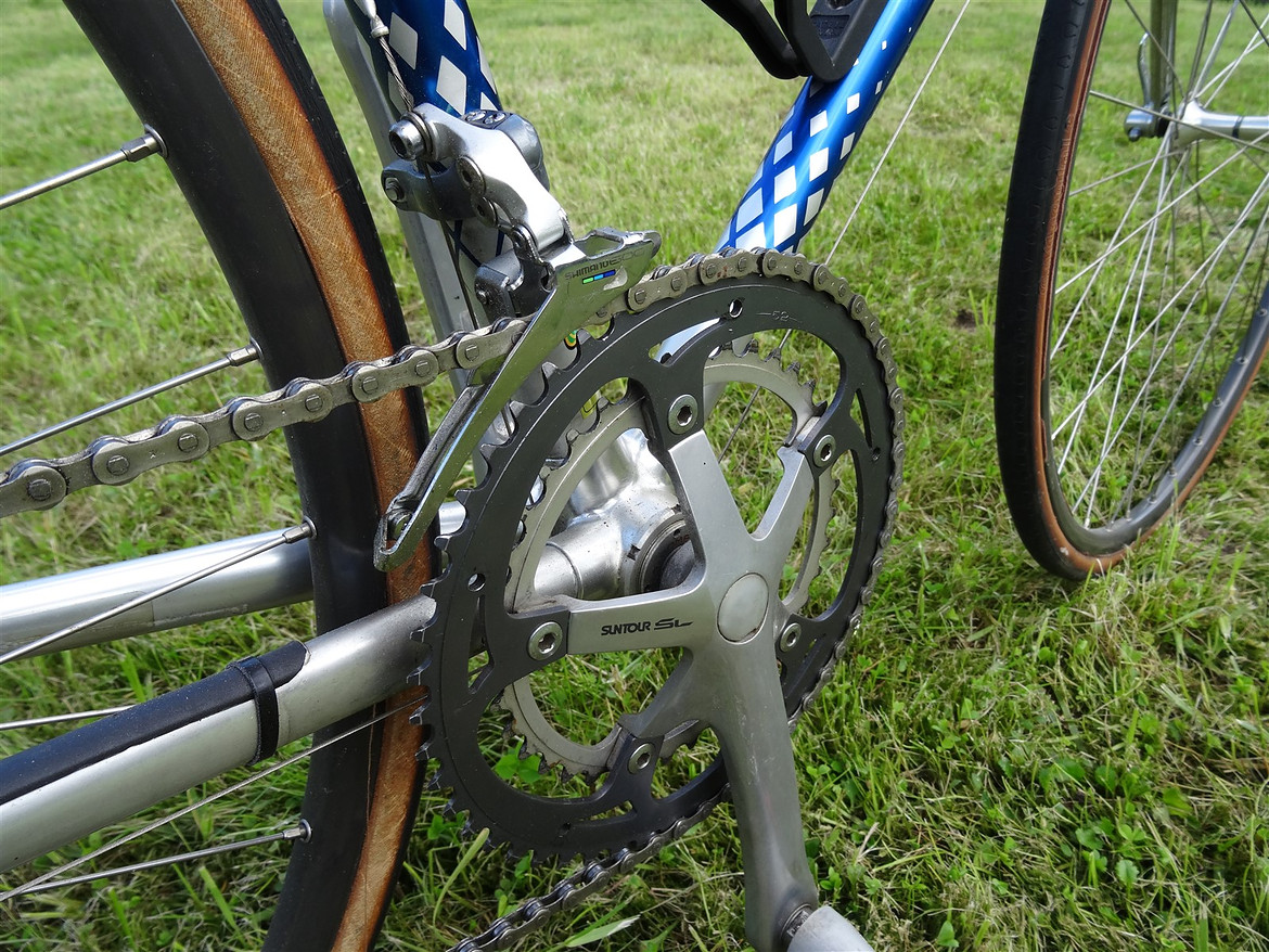

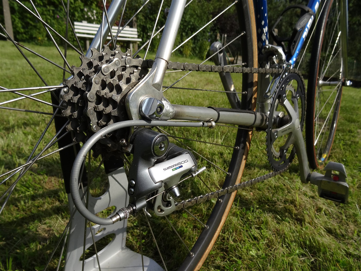

Gefahren ist es jedenfalls das Rad nicht viele Kilometer ... die meisten kleinen Kratzer sind eher durch die Lagerung die letzten Jahre entstanden , der Verkäufer meinte nur hang die letzten 10 Jahre an der Wand. Aber der Zustand ist immer noch sehr gut für das Alter ... einzige was mich stutzig mache ist ,dass hinten am Ausfallende/Schaltauge, das Kettenstrebenrohr anscheinend verschweißt wurde , alle andere ist nur gesteckt/geklebt und genietet ... lässt sich glaube auch schwer nachvollziehen ob es ab Werk schon so war oder nachgebssert wurde...

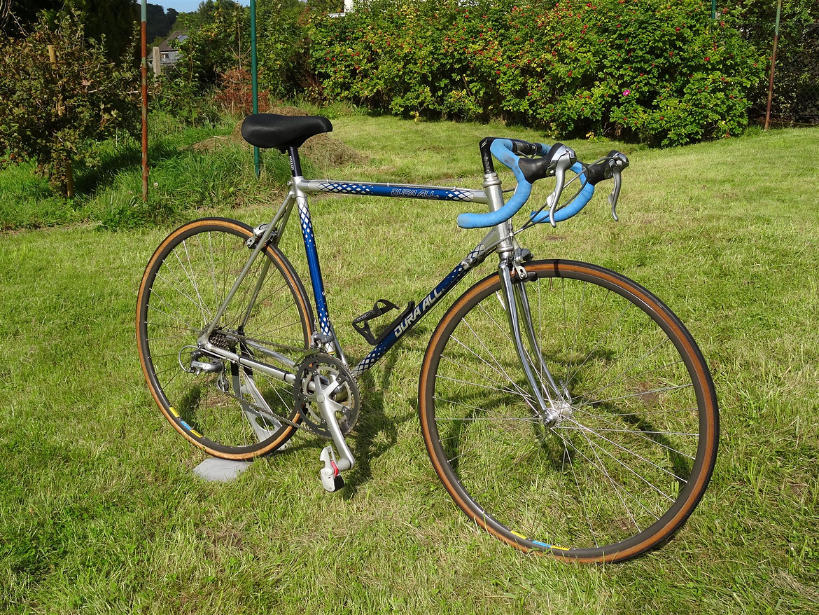

Ansonsten ist das Rad denke ich bis auf Sattel und eventuell Sattelstütze (?) vollkommen original und wurde eher gar nicht bewegt in seinem Leben.... auf den Bildern unten ist das Bike noch gänzlich ungeputzt.
Würde daher gerne wissen, ob jemand überhaupt allgemeine Infos zu dem Rad bzw. Hersteller hat? Mir wie gesagt ist der Hersteller gänzlich unbekannt, vor allem auf dem deutschen Markt ...

Mindestens eine Nabe, wahrscheinlich eher ein Laufrad oder der ganze LRS ist wohl nicht original, die mavic Hinterradnabe ergibt nämlich keinen Sinn in der Zusammenstellung außer "war gerade greifbar". Der Steuersatz wurde wohl auch eher nachgerüstet wenn die 600er Teile original sind. Oder andersherum könnten auch die 600er Teile nachgerüstet sein (ich vermute mal, die 500 ist ein Tippfehler und die Bremsen sind auch shimano 600). Eventuell ist das rechte Ausfallende durch Verwendung der 600er 8fach Nabe in 126mm Einbaubreite abgerissen und nach der Reparatur und dem Lernprozess wurde doch wieder auf 126 mm und 7-fach zurückgerüstet.

Das mit der Aufweitung des Rahmens könnte plausibel sein..
