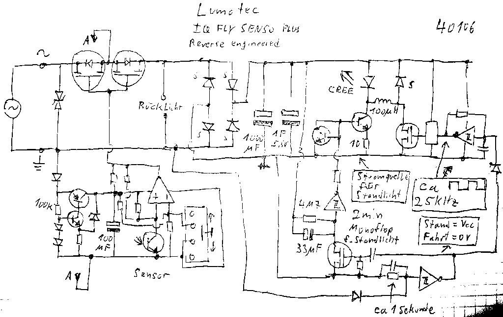

Ich habe mir den Schaltplan der Lampe bei den MTBlern angeschaut. Die Spannungsversorgung des Sensor-/Schalterteils nutzt nur die negative Halbwelle der Wechselspannung vom Dynamo. Darum würde sich die Lampe mit Akkus ohne "Verpolung" gar nicht einschalten lassen.
