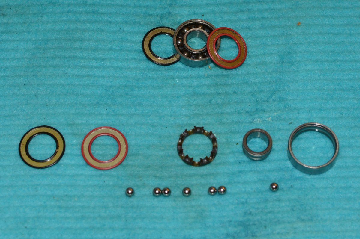

Obwohl der tread vor vier Jahren letztmalig gefüttert wurde schreibe ich mal meine heutigen Erfahrungen zur Velomax-Nabe aus Easton Tempest II LRS (die ich 2007 gekauft habe und bis jetzt wartungsfrei und zu meiner vollen Zufriedenheit gefahren habe!!!). Grund der Wartung: genau wie Benn (s. o.).
1. Kappe mit Messer abgehebelt (problemlos)
2. Nabe mit Föhn warmgemacht und mit zwei beherzten Schlägen auf die Achse das Lager ausgetrieben (eigentl. auch kein Problem), danach das andere Lager
Soviel Dazu. Aber jetzt Kommts: die Industrielager lassen sich absolut easy komplett zerlegen, reinigen, neu fetten und wieder einbauen :daumen: Soviel zum Thema Neue kaufen; von velomax oder nicht. Ist nicht nötig!
3. Der Einbau: Auch kein Problem. Nabe warm föhnen. Damit das Lager noch leichter reingeht habe ich es für zwei min ins Gefrierfach gelegt. Dann lässt es sich fast gänzlich mit der Hand in den Nabenkörper pressen (das nennt man übrigens Presspassung). Noch etwas mit dem Hammer nachgeklopft, bis die Achse kein Spiel mehr hat. Die Nabe läuft wie neu, absolut seidenweich. Ca. halbe Stunde Arbeit.
Interessant ist der simple Aufbau der Velomax-Nabe wirklich. Zumal ich vor drei Tagen eine Fulcrum-Nabe gewartet habe und dort eine völlig andere Konstruktionsidee vorzufinden war.
