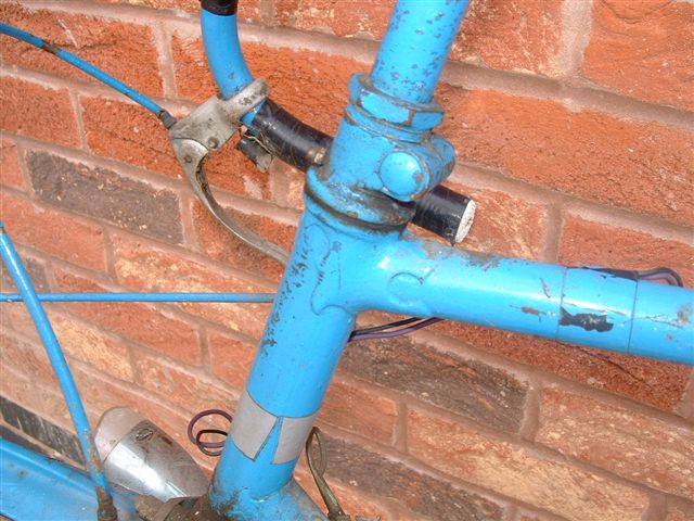

Meine neueste Aquisition aus England hat wieder einmal einen sogenannten "Head-Clip", bei dem der Vorbau nicht durch eine Innenklemmung mit Konus- oder Keilexpander fixiert wurde wird, sondern durch eine in den Steuersatz intergrierte Klemme, ähnlich wie die Sattelstütze in der Sattelstützenklemme - siehe in meinen Fotos das lustigblaue Rad, das an einer Mauer lehnt (das ebay-Foto des Verkäufers).
Bei diesem Italiener jedoch handelt es sich allerdings nicht um einen Head-Clip, sondern um eine Mischung: Das Steuerrohr hat die bauchig erweiterten Schalen für dei Aufnahme der Kugelringe, jedoch fehlt der Head-Clip mit der Vorbauklemme. Alles weitere jedoch gehört nicht zu einem Head-Clip-Steuersatz, die obere Lagerschale hat keine eingearbeitete Vorbauklemme und natürlich hat der Vorbau jene Klemmschraube, die an einem Head-Clip Steuersatz völlig unnötig wäre. Ein Vorbau für einen Head-Clip Steuersatz hat keine Konus- oder Keilklemmung mit ober herausragender Verrigelungsschraube, er ist also oben geschlossen.
Hersteller von "Head-Clip"-Steuersätzen waren beispielsweise "Chater Lea" und "Brampton". Mal schauen, ob ich am Donnerstag mal Zeit habe, Bilder von diesem Rad habe ich bereits, den Text zu schreiben, müßte ich mich mal befleißigen.
edit: hier habe ich einmal ein Foto meiner letzten Kaufes hochgeladen.
Achtung - das Rad ist hier noch gänzlich unbearbeitet, so wie es der Verkäufer in England photographierte. Man sieht jedoch schön die Vorbauklemme des Head-Clips. Wen es interessiert: Es sind modifizierte "Chater Lea"-Muffen unter 5 Schichten Pinsellack. Rohrsatz ist "Accles & Pollock" (damals höher angesehen als Reynolds).
Jetzt begreife ich endlich, wie diese Schwanenhalsvorbauten funktioniert haben (könnten).
Ich finde das auch in dem Zustand ein bemerkenswert schönes Rad. Der kleine Tacho vorne stört mich ein wenig, der viel zu neue Gepäckträger nicht. Holst Du die Räder selber ab oder gibts es einen einfachen Weg sowas speditieren zu lassen? Ich habe kürzlich blutenden Herzens ein Renndreirad nicht gekauft weil ich nicht wusste, wie es nach Hamburg kriegen.
