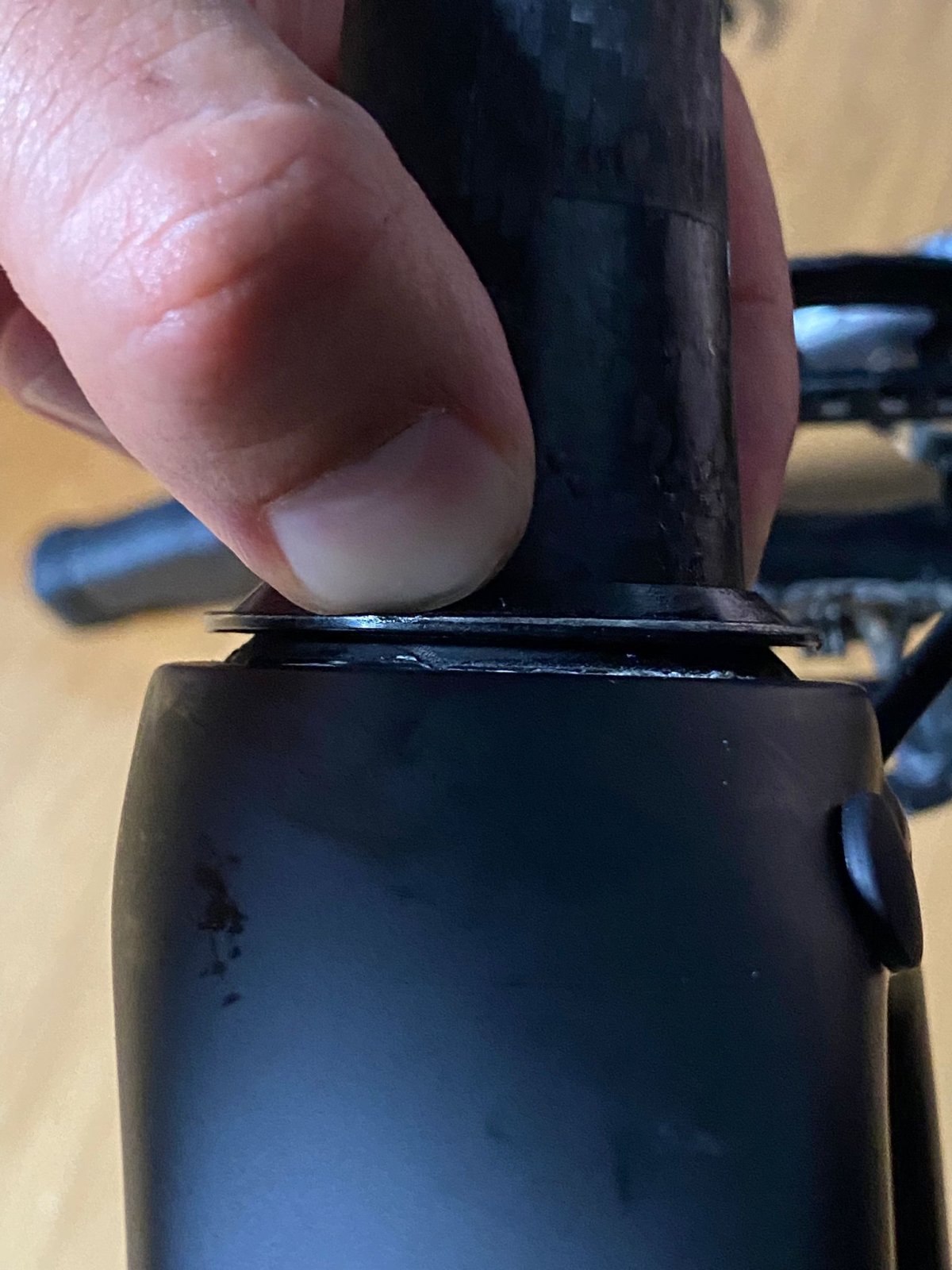

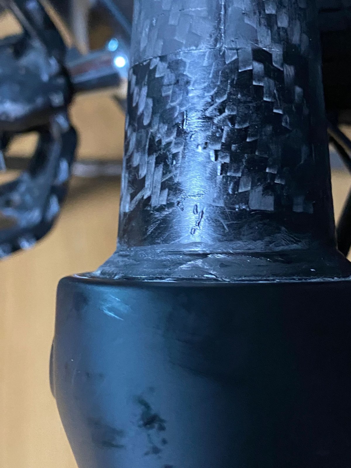

Hello zusammen,
ich habe zurzeit das Problem, dass ich ein Steuerlager Unterteil suche, was mit einem Integrierten Konusring auf der Carbongabel kompatibel ist.
Normalerweise sind ja solche Gabel für IS Steuersätze entwickelt worden (Vollintegrierte Steuerlager) i.d.R. bei Carbonrahmen, aber da ich die Gabel (1 1/8 Tarpet auf 1,5) in mein Stahlrahmen bauen möchte, mit einem 44 Steuerrohr bin ich auf ein EC Steuerlager angewiesen (Externel Cup). Ich habe jetzt den Reset Racing EC 44/40 ausprobiert, indem ich einfach den Konusring weggelassen habe und auch den Acros EC 44/40 Beide haben nicht funktioniert. Die Lagerschale, in der das Lager geführt wird, hat jedes Mal an der Gabel geschliffen. So langsam gehen mir die Alternativen aus. Daher wende ich mich an euch in der Hoffnung, dass jemand schonmal dasselbe Problem gelöst hat.

Hallo und guten morgen, hast du hierfür eine Lösung gefunden?
Welches Problem?

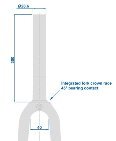

Ich wüsste nicht wieso man auf einer Gabel mit integriertem 45° Gabelkonus noch einmal einen Konus montieren sollte. Und wenn es schleift, gibt es Passscheiben dafür.
Falls das wegen des Aufbaus der Lagereinheit nicht möglich ist, kann man schauen ob es das Lager (edit: das Wälzlager selber ist gemeint) auch in dickerer Ausführung gibt.
Ich habe aktuell das gleiche Problem. Hab bei Reset mal angefragt ob die ein passendes Lager haben, es gibt ein zs 45/30 das könnte passen.
Ja. Ich habe herrausgefunden das sie meisten Lager eine bauhöhe von 6,5 mm aufweisen. Daraufhin habe ich versucht Lager zu finden die baugleich sind aber höher aufbauen. Also habe ich 2 Lager bestellt in 7 mm und 8 mm höhe. Mit dem 8 mm höhen Lager hat es dann geklappt. ABER ich musste auch feststellen das man drauf achten muss was für eine EC Lagerschale man nutzt. Die von RESET Racing ist beispielsweise deutlich höher da sie noch einen integrierten dichring hat. Damit ging es dann nicht. Ich habe dann einen EC Cup von Cance Creek genommen. Damit hat es geklappt. Die Lager hab ich hier gekauft: https://easybikeparts.co.uk/collections/indi-headsets.
Ich glaube daran könnte es echt liegen weil ich auch aktuell den von reset drinnen habe. Wenn das Lager sozusagen weiter unten wäre, müsste die Gabel auch so passen
