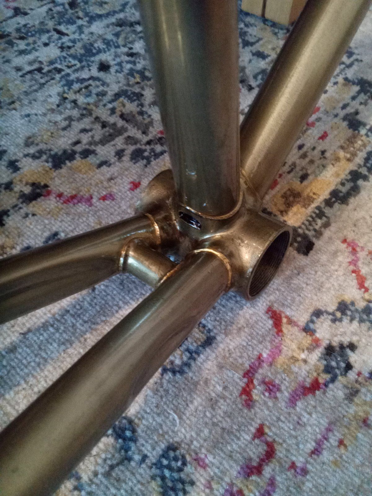

Hallo zusammen,
ich habe eben festgestellt, dass ich meine neue Tretkurbel leider bei dem oben genannten Restaurationsprojekt nicht nutzen kann. Ich dachte, der Rahmen hat eine Standard BSA Aufnahme, in das ein GXP Lager passen würde. Ich stelle aber fest, das Lager kann ich ohne wesentlichen Gewindekontakt beinahe ohne drehen reinstopfen. Es muss also ein anderes Gewinde sein. Ich bin mit diesem Projekt erstmals in der Rennrad Technik unterwegs und kenne die hiesigen Tretlagermaße leider nicht, meine aber aus blassen Erinnerungen zu wissen / gehört zu haben, dass es da gerade damals diverse Maße gab? Ich möchte auf jeden Fall vor der nächsten Tretkurbelkaufaktion sicher sein, welches Maß da vorliegt.
Kann mir da jemand weiterhelfen? It would be a great Sache... Frohe Weihnachten an alle und einen guten Rutsch schonmal ins Forum gedroppt :)
LG Johannes
Re: Edi Strobl Special Rahmen - Was für ein Tretlagermaß, wie eindeutig feststellen?
Das hört sich nach italienisch an. Messe mal die Breite des Tretlagergehäuse
Wenn das 70 mm hat ist es Italienisch
Dafür gibt es aber auch GXP Lagerschalen, eine neue Kurbel musst du da nicht kaufen
Mensch vielen Dank für den Hinweis. Das wäre mega, wenn ich das Set doch nutzen könnte. Wie finde ich solche Lagerschalen, einfach mit Italienisches Gewinde suchen und das passt dann auf jeden Fall? Ich messe es gleich Mal aus. Meinst du Außendurchmesser, oder die Breite der Achse des Gehäuses?

Das Thema ist völlig falsch aufgezogen.
Es braucht Bilder.
Dann kommen wir evtl auch schnell zu dem Ergebnis, das ein möglicherweise von Billato gelöteter Rahmen kein gpx Lager bekommen kann.😁

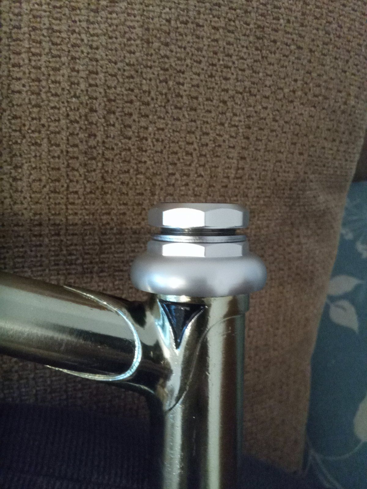

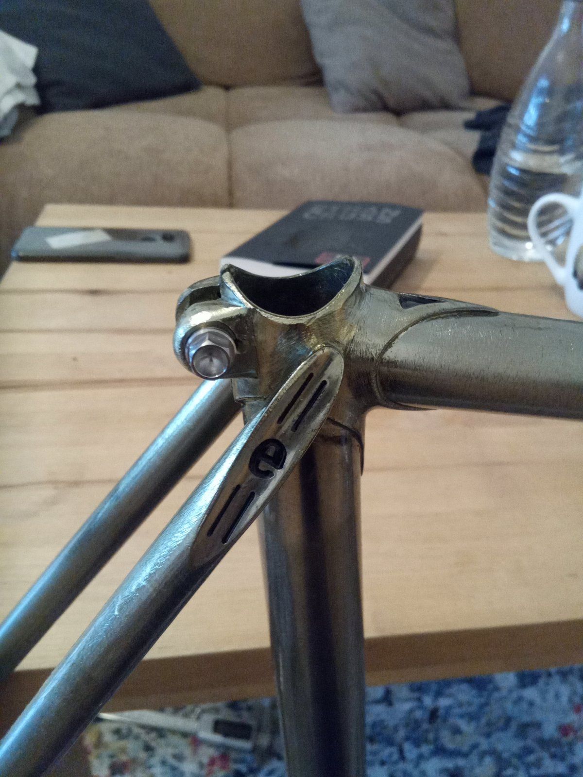

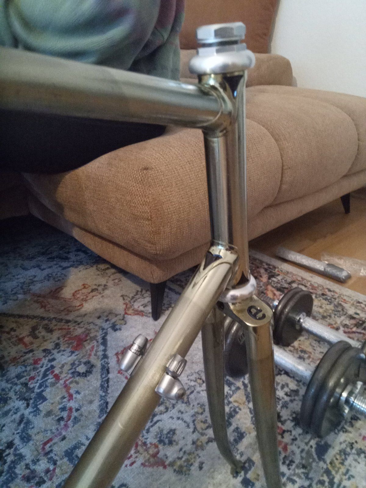

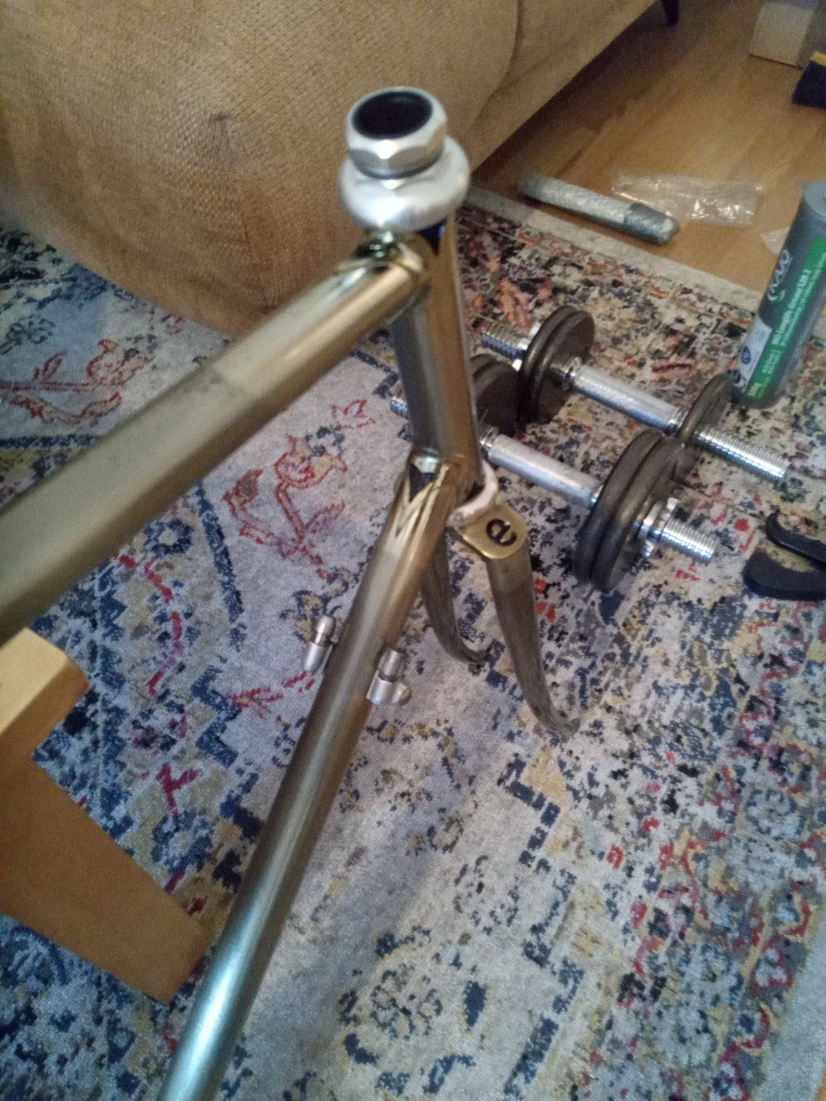

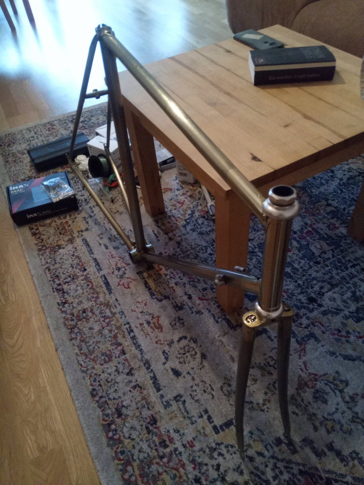

Soooo... Sry, man kommt zu nix... Jetzt aber ist der Rahmen fertig lackiert, sehr stolz auf das Ergebnis, immerhin rein biologisch abbaubar :-0. Interessanterweise hat sich gerade im Chrombereich mit dem Lack eine starke Bronze- / Goldfärbung ergeben, was ich aber eigentlich ganz hübsch finde.

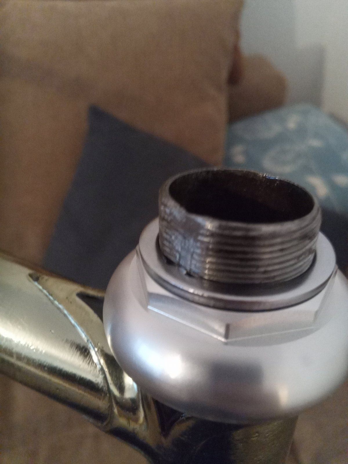

Ich habe den Steuersatz grob vormontiert, dabei fällt mir aber eine Unterlegscheibe auf mit einem kleinen Vorsatz, der auch halbwegs auf den Schaft passt, weil dieser wohl ab Werk etwas Gewinde weggeflext bekommen hat, sodass eben da eine Plane Fläche vorliegt, worauf der Vorsatz sich setzen kann und so die Unterlegscheibe sich dann nicht mit den Muttern mitdreht. Einerseits finde ich das Ding aber mega hässlich und die Funktionalität finde ich fragwürdig. Ich sehe andere Steuersätze im Netz (verbaut), die sowas nicht nötig zu haben scheinen. Der Vorbau hier ist von Tange, also an sich kein totaler Schrott. Da auch diese geflexte Fläche nach unten hin ausläuft, habe ich auch Sorge, dass beim Festziehen dieser Vorsatz der Scheibe in das darunterliegende Gewinde reingefressen wird. Daher auch die Frage vor allem, Ästhetik käme da erst an zweiter Stelle. Wer da also helfen kann, ich würde mich freuen.
Der verwendete Lack ist ein Fertigmisch aus Lein- und Tungol, soll wasserabweisend, Salzresistenz und stosfest sein, ich bin sehr gespannt. Er riecht auf jeden Fall toll und man muss kein ne Maske tragen beim Streichen :) . Alle Anbauteile, die tragend sind sind aus Butter Chromoly, alle Schrauben soweit möglich aus Titan, es wird ein Schmankerl werden, macht Grade richtig Bock, jetzt vor allem, wo es an das Zusammenbauen geht. Die Laufräder müssen derzeit warten, die China Messuhren sind auf dem Weg verschollen und musste neue bestellen...
Wie findet ihr den Anfang? :)
