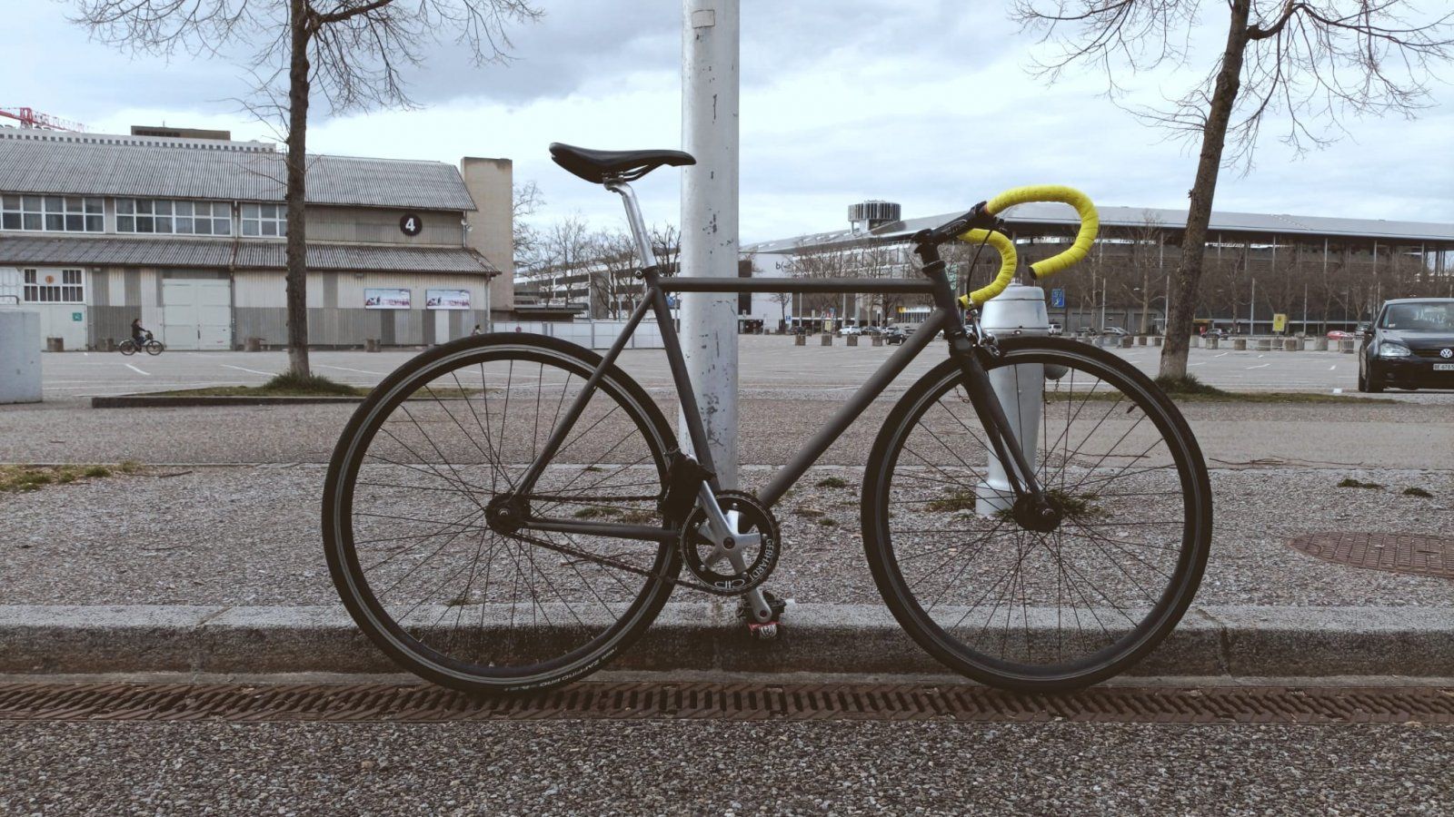

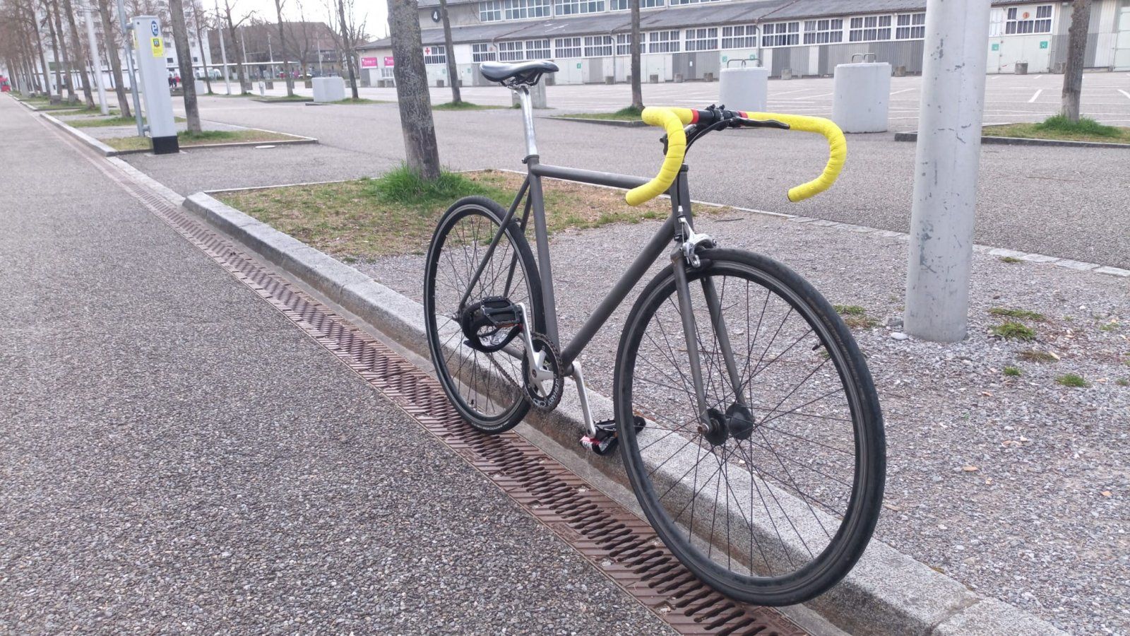

Doch es ist vollbracht. Den Rahmen zu reparieren, wäre unverhältnismässig gewesen und auf dem Gebrauchtmarkt habe ich nichts gefunden, was mir gefällt. Doch bei einem Laden ums ehemalige Eck konnte ich günstig einen Noname Rahmen beziehen. Also hatte ich nun alle Teile zusammen und ich verkroch mich in den Keller. Rausgekommen ist das:
Fährt sich gut und ist schön wendig.
Jetzt muss ich nur noch elegant in die Straps kommen und dann ist gut...
Anhang anzeigen 761213Anhang anzeigen 761214
'Ne schwarze Stütze würde dem Ganzen dann noch mehr stehen.
Viel Spaß damit!
Viel Spaß damit!
Müsste ich mal probieren. In Silber passt sie aber auch gut zu der Bremse und der Kurbel.
Aber da ich in nächster Zeit eh fürs Surly eine neue schwarze kaufen werde, kann ich die gleich hier mal zu testzwecken einschieben.
Vielen Dank!
Die Stütze passt schon. Mit silbernem Vorbau siehts noch besser aus.
Das Lenkerband bekommt man nie wieder sauber. Würde immer dunklere Farben nehmen.
