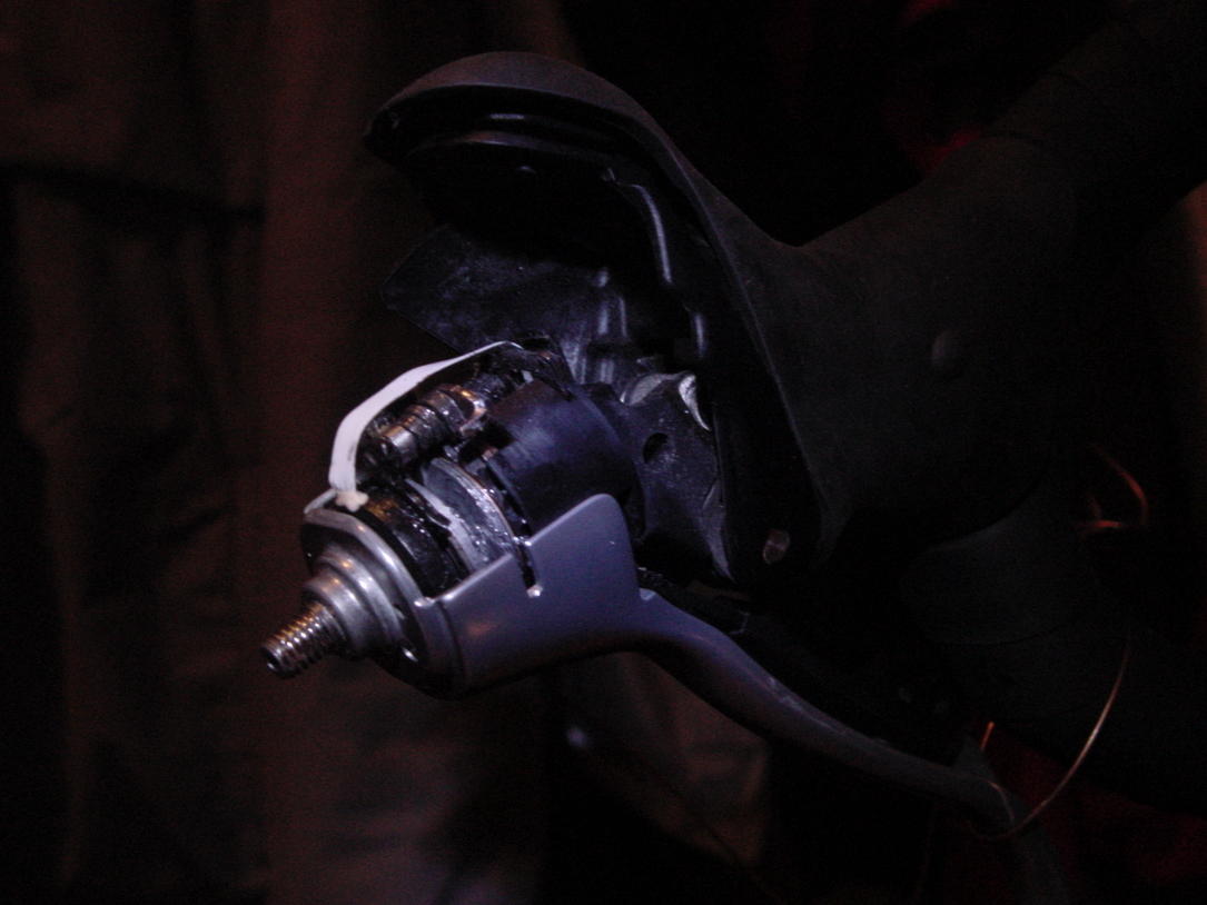

Mein Problem hat sich jedoch verschlimmert.
Wollte dann hinten auch noch einstellen, was einfach nicht sauber klappte, bis ich feststellte, das von dem Seilzuge ein Draht ab war und das ganze Problem verursachte.
Also Seil zu raus... Auch hier ein einzelner Draht der sich aus dem Verbund gelöst hat. Sehr schön
Neuen durch den Griff geschoben und gewundert dass da was nicht stimmt... passt irgendwie nicht.
Habe wohl die falsche Position vom Hebel gehabt... schaltet mal kurz und schwub war der Nibbel irgendwo drinn aber nicht da wo er sein sollte... Um in die Ausgangsposition zu kommen braucht man wohl den Federdruck von der Schaltung hinten. Scheibe.
Jetzt müßte ich wohl den Schalthebel zerlegen.... mir wird schlecht.. :eek:
Also Flightdeckabdeckung runter... nix zu sehen.
Bremse gezogen und von oben eine kleine schwarze Schraube gelöst. Tut sich nix
Ich bin in panik :eek:
AW: Einstellung Shimano Ultegra Triple 05
Mit etwas spielen ließ sich jetzt der größere Hebel wenn der kleine eine bestimmte Position hatte oder gerade zurückging, weiter öffnen. Darauf konnte ich den Seilzug wieder sauber rausziehen.
Problem ist scheinbar dass das Innenleben der Hebeleinheit jetzt in der Position "größtes hintere Ritzel" steht.
Der große Hebel (Schaltung an der rechten Hand für hinten) läßt sich auch nicht nach innen schwenken. Nur wie oben beschrieben, wenn der kleine Schwarze in einer bestimmten Position ist ober über eine hinwegstreicht. Dann lässt sich der große nach innen schwenken. Hmmm
Kennt jemand einen Trick, damit ich das Innenleben der Schalteinheit wieder in die Position "kleinstes hinteres Ritzel" bekomme?

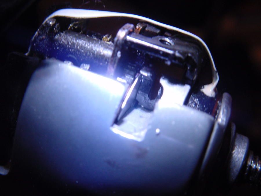

Läuft wieder
Hab das STI, als es noch am Lenker montiert war, von vorne her zerlegt.
Dann konnte ich mit dem Schraubenzieher die Wickeleinheit zurückdrehen während ich den kleinen Hebel ständig schaltete.
Geht ganz gut wenn der Hebel nach am Lenker befestigt ist.
