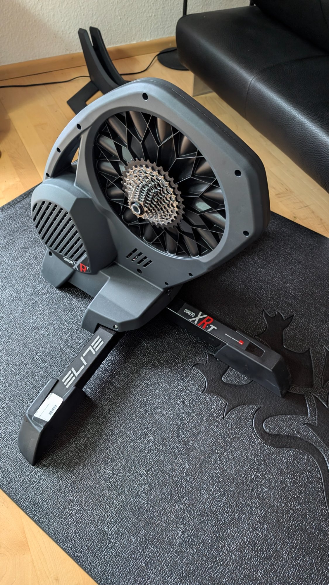

Da das Wetter jetzt immer kühler und regnerischer wird, habe ich mich dazu entschlossen das ganze auf einem Elite Direto XR Rollentrainer fortzuführen.
Also habe ich mir über einem Händler in meiner Nähe der die Marke Elite vertreibt einen gekauft, der diesen auch zusammen gebaut hat.

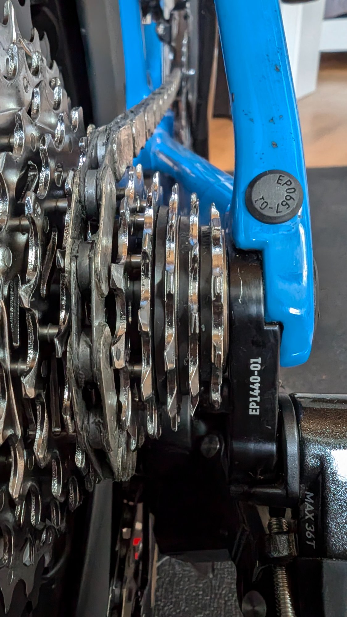

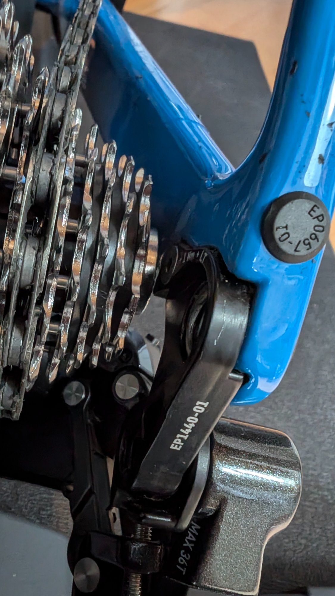

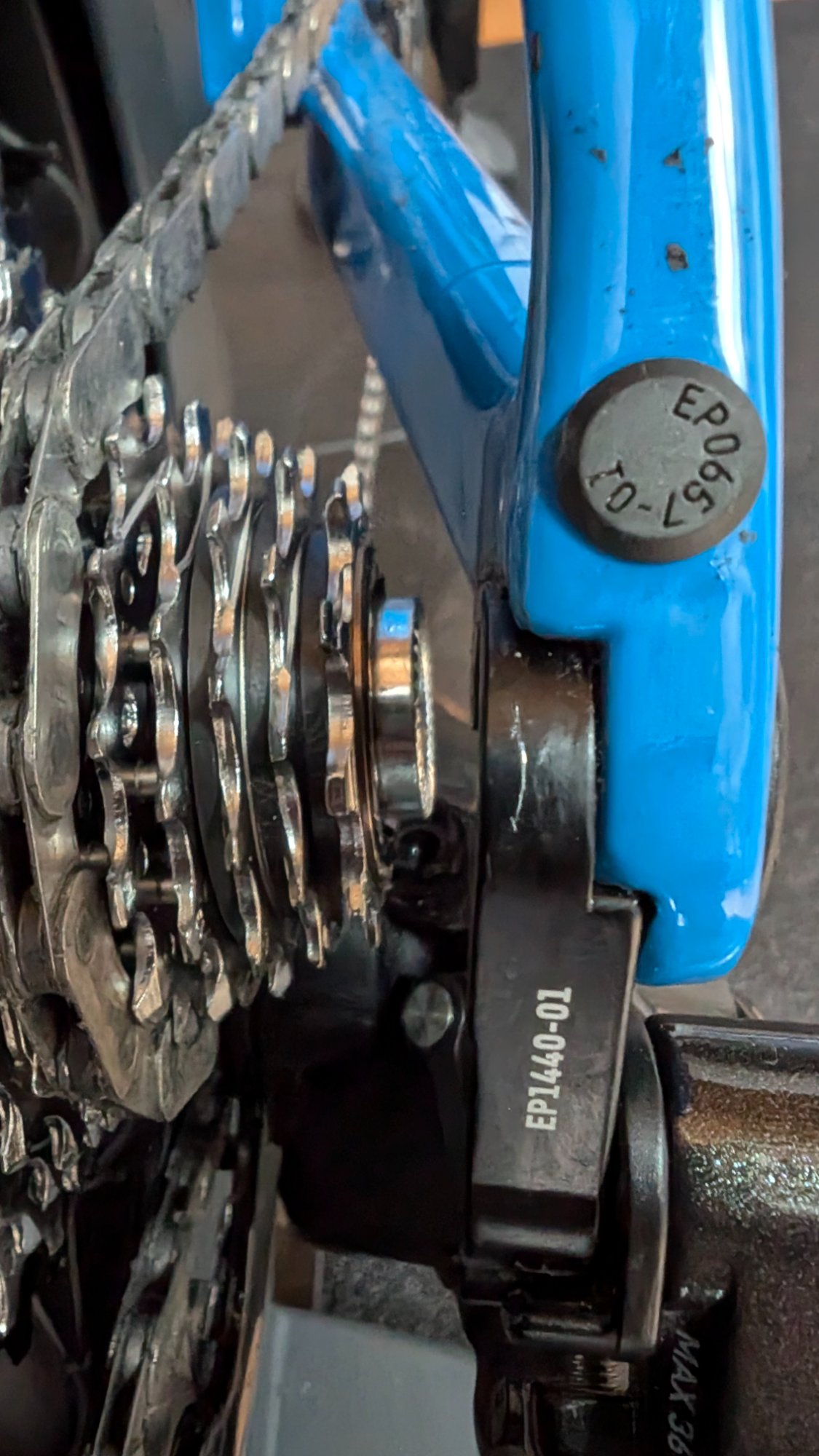

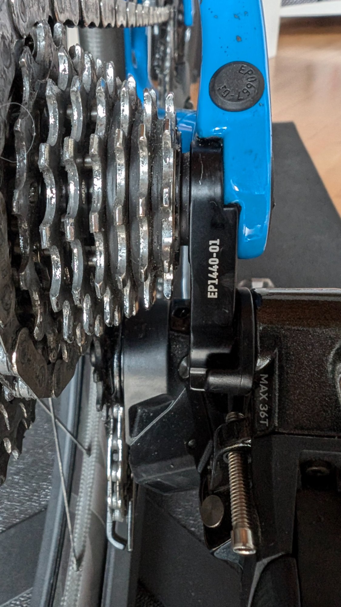

Jetzt wollte ich das Rennrad auf den Rollentrainer montieren aber es sieht so als ob es nicht passt.
Es scheint mir, daß der Abstand von Schaltwerk/ Auge zur Kassette nicht stimmt.

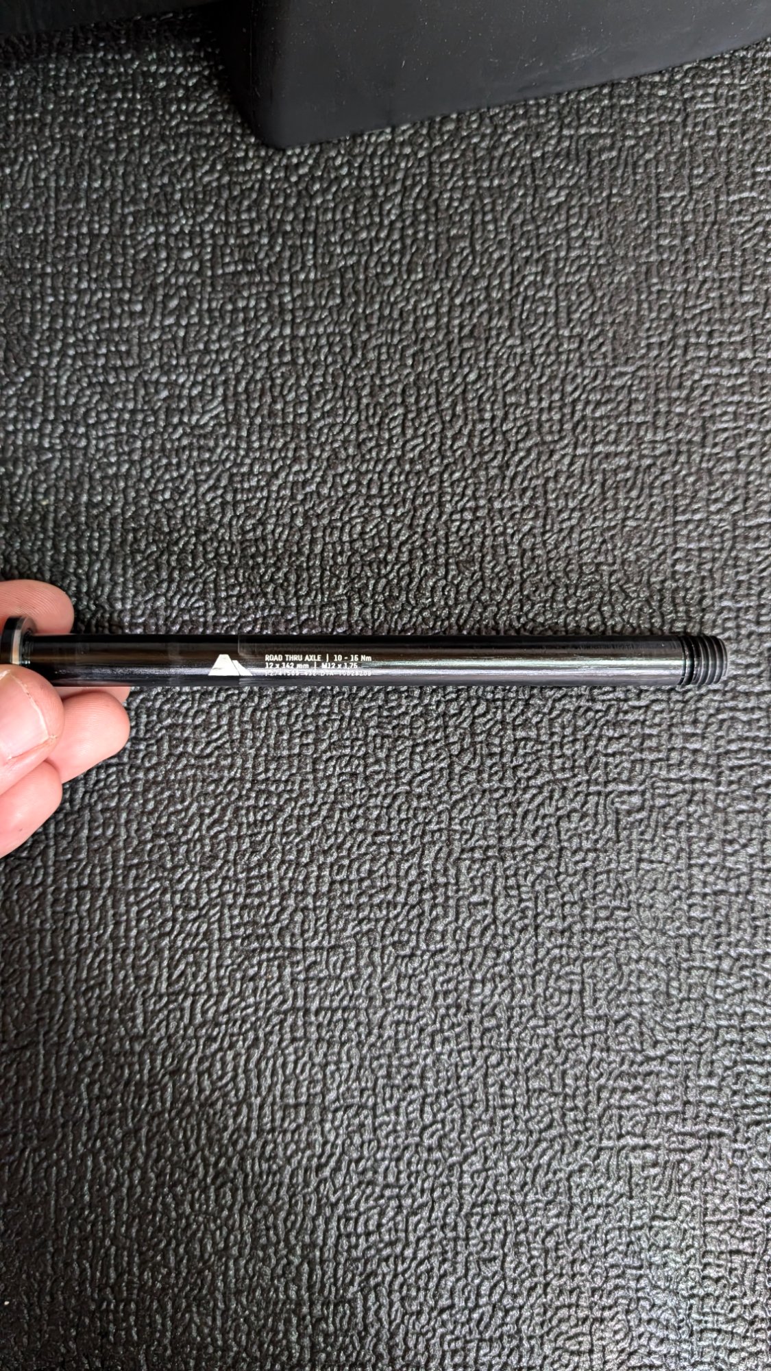

Ich kann die Kassette nicht drehen wenn ich die originale Steckachse 142mm von Canyon fest anziehe. Wenn ich jedoch die Steckachse lockere, dreht sich die Kassette.
Von Händler wurde ebenfalls eine SRAM Force Kassette verbaut, dieselbe wo ich auch auf dem Rennrad habe.
Dazu hat der Händler auch gleich die dazugehörigen Elite Adapter für die 142mm Steckachse montiert. Aber daß passt alles nicht zusammen, ich komme nicht dahinter was nicht stimmt.
Habt ihr eine Idee bzw. einer von euch dasselbe Rennrad oder ebenfalls Probleme gehabt die ihr gelöst bekommen habt ?
Ich bin gerade echt hilflos und benötige Unterstützung und ich hoffe ich kann auf die nette Community hier zählen. 😃👍🏻
Zu Info, den Händler habe ich bereits angeschrieben und kann direkt nächste Woche mit Rennrad und Rollentrainer vorbeikommen.
Aber vielleicht würde ich es mit Unterstützung dieses Wochenende noch zum laufen bekommen 😅🙈.

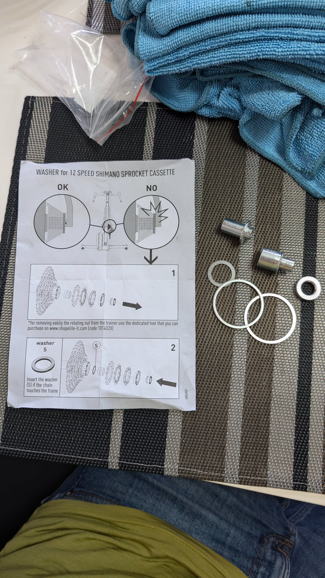

Re: Elite Direto xr-t mit Canyon Ultimate CF SL 8
Das habe ich vermutet... Danke dir !
Eigentlich bin ich davon ausgegangen dass alles vorhanden ist um direkt loszulegen. 🤷🏻‍♂️
Dann ist es wohl so, dass man extra noch verschiedene Spacer zum Einstellen benötigt.
Naja, man lernt dazu, ist alles Neuland für mich.

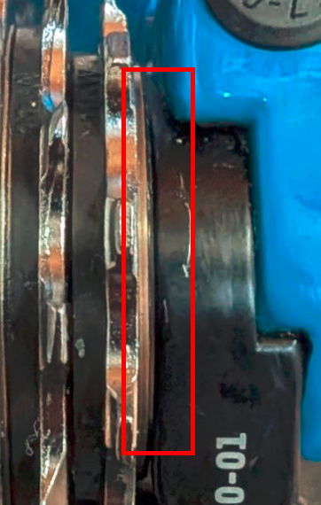

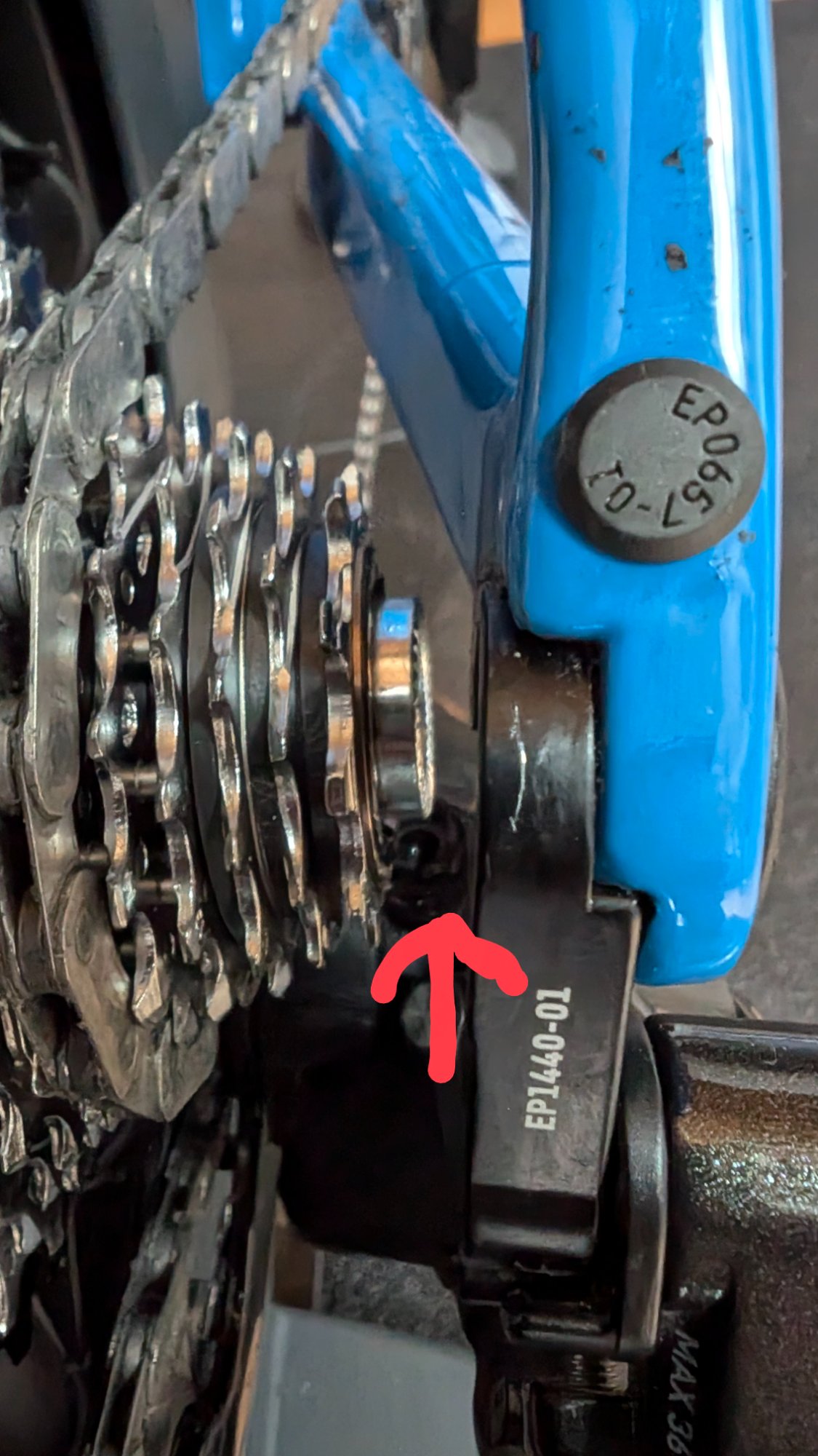

Hier sieht man das Problem. Wie auch immer das bei Elite gelöst wird. Es kann nur ein fehlender Spacer sein, der den Freilaufkörper/Endkappe des Elite verlängert und somit einen Abstand zwischen dem letzten Ritzel der Kassette und dem Schaltauge herstellt.
Ja, da hast du recht. Ich habe extra darauf geachtet, daß der Elite Direto mit der SRAM Force Kassette kompatibel ist.

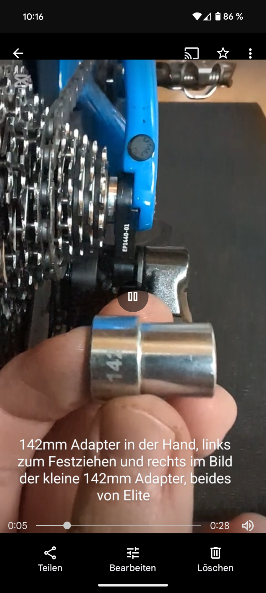

Elite löst es mit zwei Adapter Links (142mm groß) und rechts kleiner Adapter (142mm Kennzeichnung).
Der kleine Adapter rechts reicht nicht aus, um den korrekten Abstand herzustellen.

Der kleine Adapter/ Endstück von Elite verschwindet sozusagen komplett im Schaltauge, sprich er müsste breiter sein.
