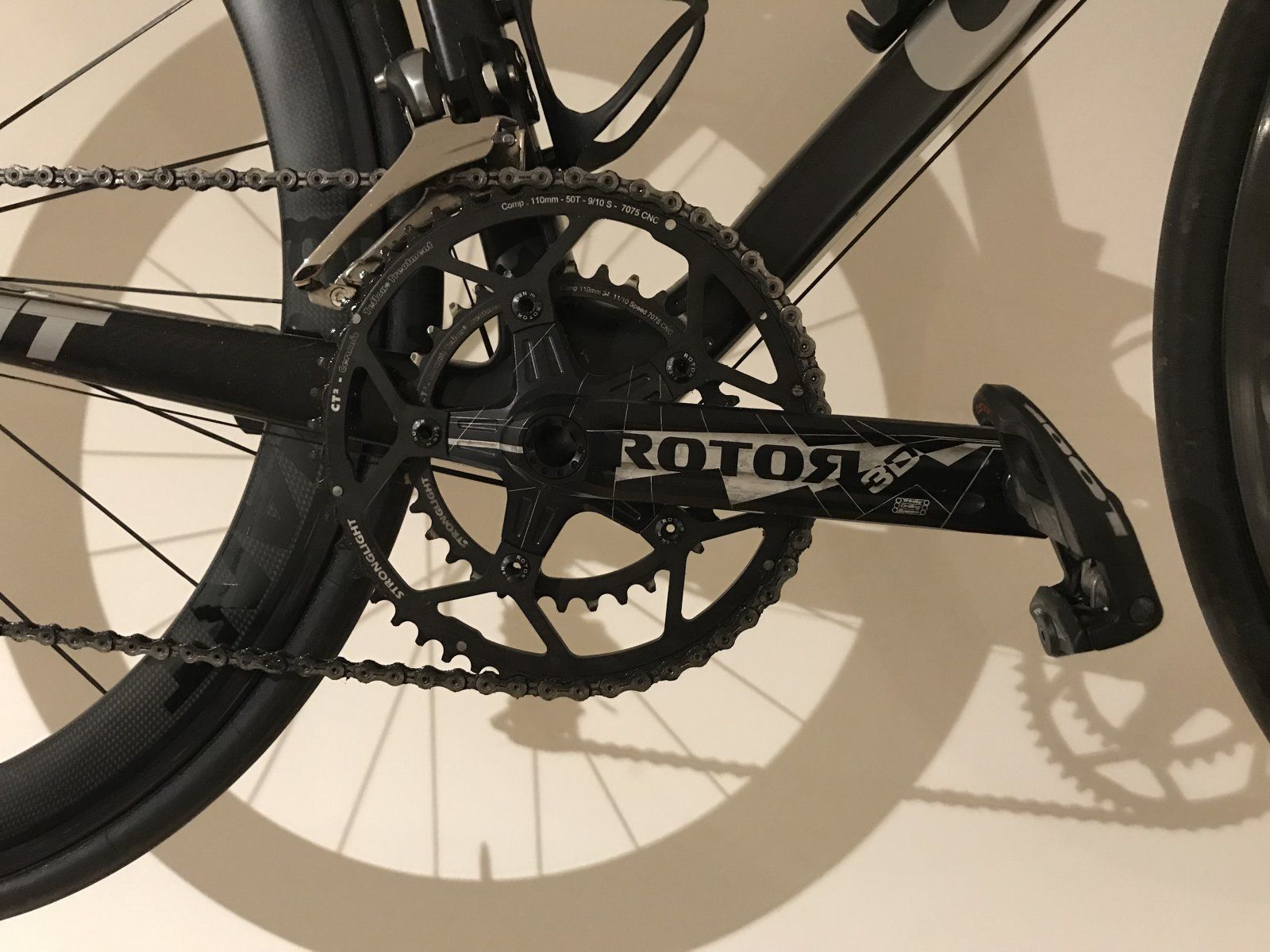

Ich hatte an meiner Rotor 3d Stronglight CT2 verbaut und fand die gut.
