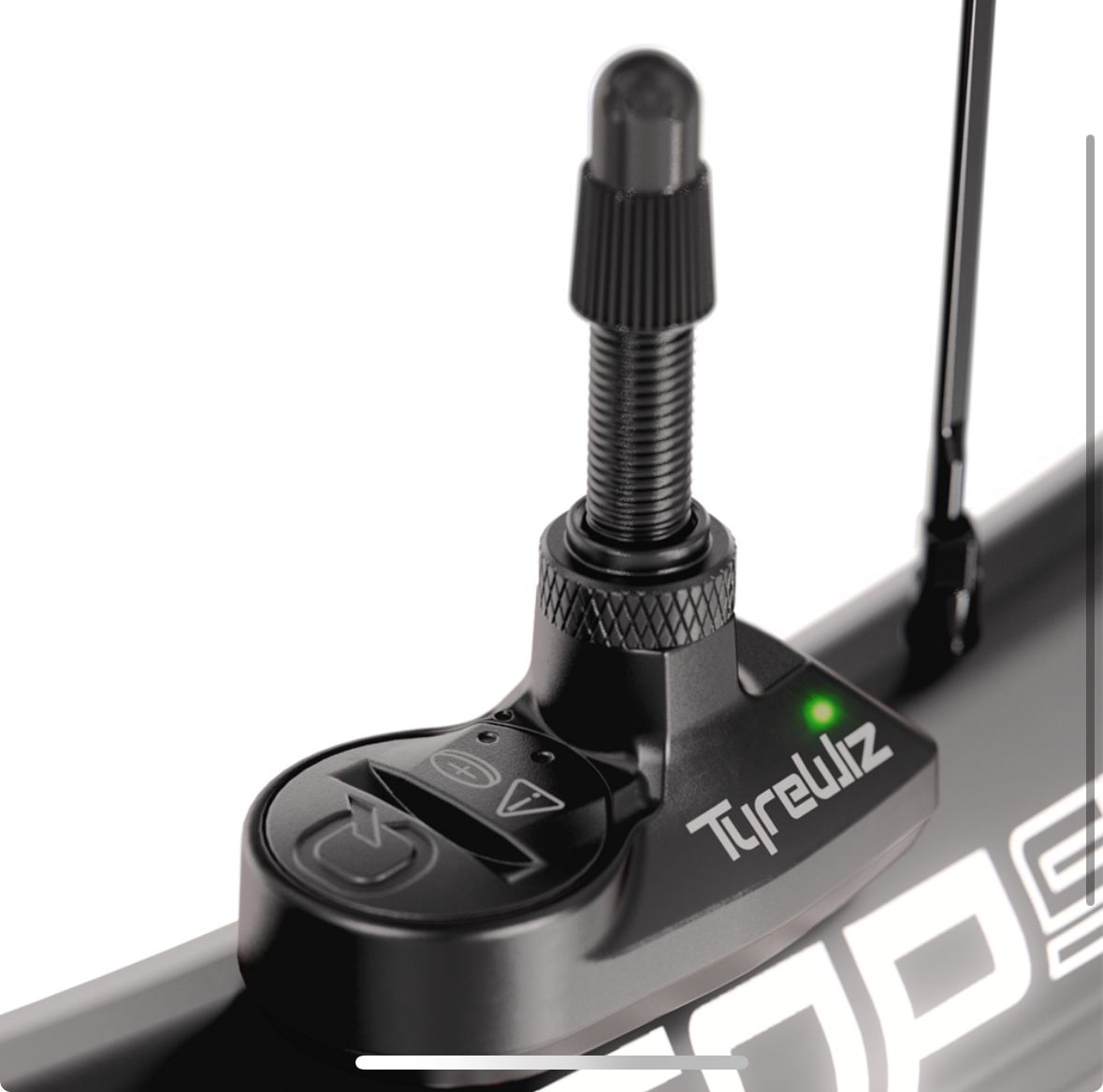

ich habe einen absolut geilen Laufradsatz zum BlackFriday geschossen, der an mein zukünftiges Rennrad (gerade in Produktion) kommen soll. Es ist ein Enve Ses 4.5 (4. Gen).
Ich hatte schon vor dem Laufradsatz das neue Quark TireWiz 2.0 vorbestell, mit dem Hintergrun, dass ich Tubeless fahren werde und unterwegs den Luftdruck auf dem Garmin immer im Blick habe.
Jetzt habe ich bei der Enve Anleitung zum Thema Tubeless gelesen, dass ein im Lieferumfang befindliches “Druckbegrenzung/oder Überdruckventil“, so ähnlich wie eine Mutter mit Gewinde auf das Tubeless Ventil geschraubt werden muss. Aber da ich ja das Tyrewiz 2.0 verbauen will, was ebenfalls direkt an der Felgenwand sitzt, wären sich diese zwei Bauteile im Weg. Die Frage ist, ob man das Überdruckventil weglassen kann, oder es unbedingt verbaut werden muss, im Falle, wenn Luft hinter das Tubelessfelgenband ins Innere der Felge kommt.

Ah ok. Ja stimmt, normalerweise muss ja ein kleines Loch für den Wasserablauf, also auch für Überdruck vorhanden sein. Muss mir den Laufradsatz mal anschauen, wenn er diese Woche geliefert wird.
Ich habe nur das im Lieferumfang-befindliche Überdruckventil installiert. Das TyreWiz war auf unbestimmte Zeit nicht lieferbar (weiß nicht, wie es jetzt aussieht). Ich persönlich würde aus Sicherheitsgründen nicht auf das Überdruckventil verzichten, und mit dem Tyrewiz oben drauf sieht es optisch vermutlich etwas komisch aus 🤪. Aber für Lösungsansätze bin auch ich dankbar, da das Tyrewiz schon ein nettes Feature ist.

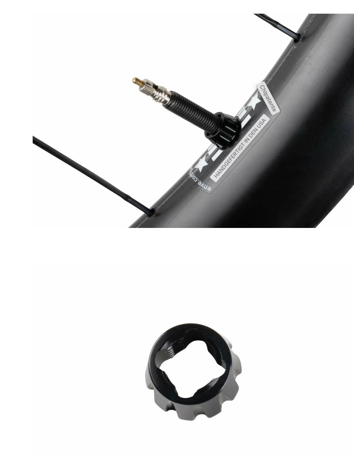

Hi
einen Lösungansatz gibt es leider nicht. Enve setzt bei der Entlüftung auf diese spezielle luftdurchlässige Mutter statt auf eine Bohrung in der Felgenwand.
Daher ist es unabdingbar, das spezielle ventil, bzw. die Mutter zu verwenden.
Daher ist der Tyrewiz nicht mit Enve kompatibel.
Verbaut man Enve mit einem dichtem Ventil läuft man Gefahr, bei einer Beschädigung des Tubeless-Tapes aus aus der Felgenhohlkammer eine Druckkammer zu machen, was zur Unweigerlichen Zerstörung der Felge führen wird.
Gruss, Felix

Vor dem speziellem Ventilring gab es wohl mehrere Fälle (wir kennen im Kundenkreis auch so einen) bei dem das Felgenband bei der erstinstallation des Reifens ohne Dichtmilch in die Hohlkammer gelassen hat. Dabei ist mit dem Aufpumpen des Reifens auch die Felgenhohlkammer aufgepumt worden und die Felge ist geplatzt.
Üblicher Weise kannst du bei Carbonfelgen dieser Dimension die dünne Seitenflanke mit den Fingern eindrücken. Als Durckkammer eigent sich das bei keinem Hersteller.
Deswegen gibt es dieses Ventil..
Andere Hersteller lösen das über eine kleine Bohrung, die auch gleichzeitig der Entwässerung dient.
Dabei geht es nicht vorrangig darum, dass Wasser hier auslaufen kann (denn durch ein Loch in Fahrbahnnähe kommt ja auch mehr rein) sondern dass ein Luftaustausch möglich ist und geringe Wassermengen verdunsten können.
Gruss, Felix
