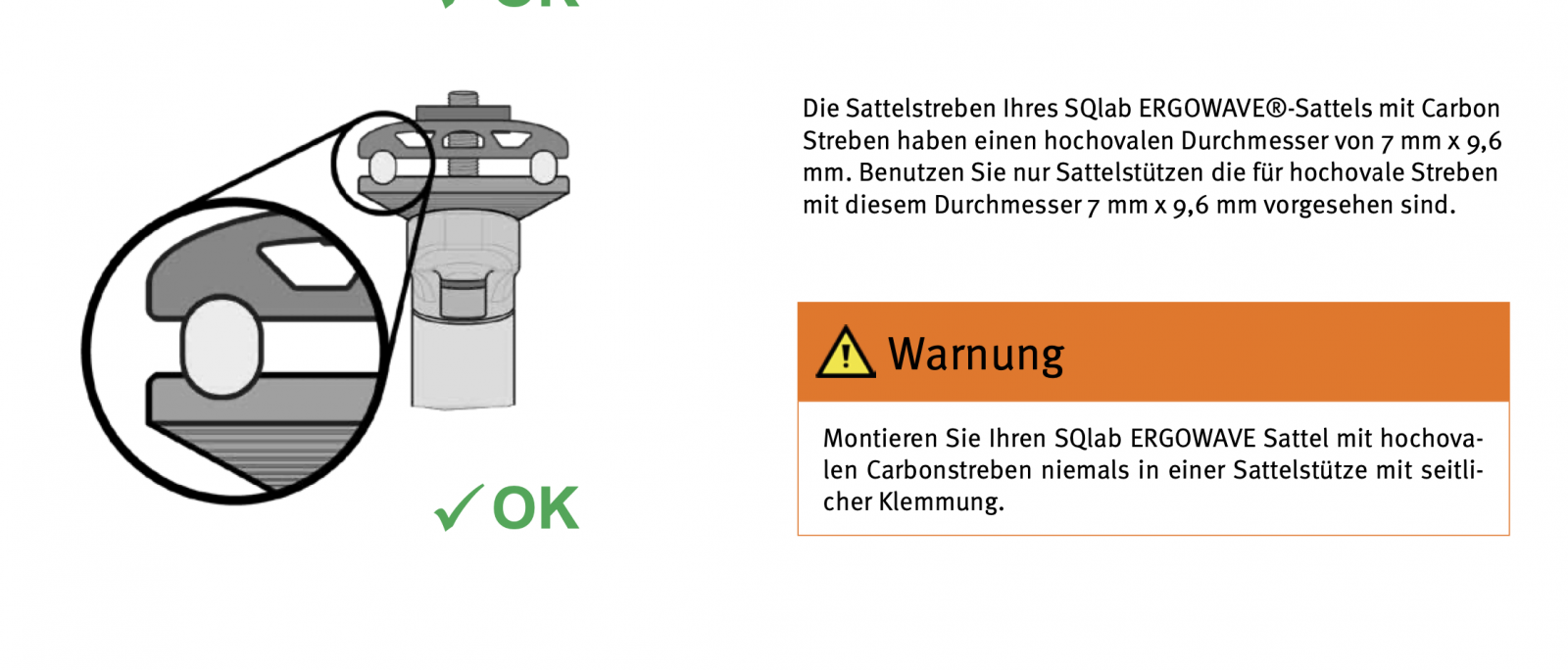

Hat jemand Erfahrungen, was die Sattelstreben angeht. SQlab warnt ja davor, den Sattel mit der falschen Klemme zu befestigen (siehe Screenshots). Leider kann ich nirgendwo rausfinden, für welche Streben meine Sattelstütze Hollowgram 27 SL Knot gedacht ist. Mein jetzt installierter Sattel sieht eher nicht danach aus, als habe er hochovale Streben. Allerdings ist die Klemmung von oben und unten, da dürfte es egal sein, wie hoch die Strebe des Sattels ist, oder?

Unter Technische Daten heißt es zu dem Sattel : Carbon (hochoval 7mm x 9,6mm)
Da runde Streben regulär ja Durchmesser 7,0 sind sollte es passen, wenn der Originalsattel runde Streben
hatte.
