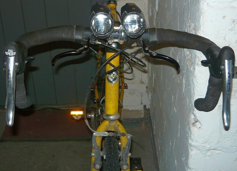

@michel69: VR: Specialized Crossroads 700x32 (Trekking-Reifen mit zetralem Steg), HR: Richtey Speedmax comp 700x35 (ähnlich Schwalbe CX comp, aber haltbarer) Die Reifen hab ich nicht "bewußt" ausgesucht, die gab's billig in der Grabbelkiste :p Ja, mischbetriebsgeeignet, fahre im Moment vmtl. mehr als die Hälfte im Stadtverkehr.
