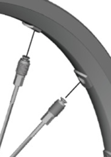

Noch ne Folgefrage. Für den Fall dass ich mich für den Ersatz der überteuerten Originalfelge entscheide: Wie ist die Verbindung der Nippel mit der Felge? Für mich sieht das auf der Explosionszeichnung so aus, als würden die Nippel von innen in Gewinde eingedreht, die in die Felge geschnitten sind. Wer denkt sich denn so was aus? Mit Pech sind das Alunippel in Alugewinden, alles schön fest zusammen korrodiert, so dass man alles zusammen wegschmeißen kann.
Viel bekloppter finde ich ja Teilenummer 17, ein aufgeschraubter Speichenkopf 🤪
Ich wäre auch dafür, einen günstigen neuen Laufradsatz zu kaufen, wenn du Probleme mit der Nachhaltigkeit hast -> ebay oder Kleinanzeigen.
Habe ich auch schon gefunden, empfinde es aber aus mehrerlei Gründen krass, zwei intakte Naben und 1 brauchbare Felge wegzuschmeißen, weil eine Felge durch ist. Obwohl die eine Ersatzfelge teurer ist als der ganze billigere LRS.
