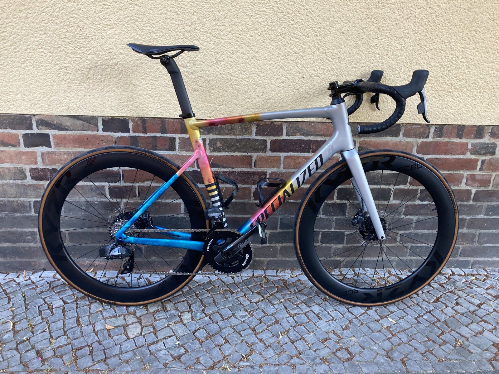

Ansonsten kann’s dann ungefähr so aussehen, um dir die Wartezeit noch unerträglicher zu machen 😉
