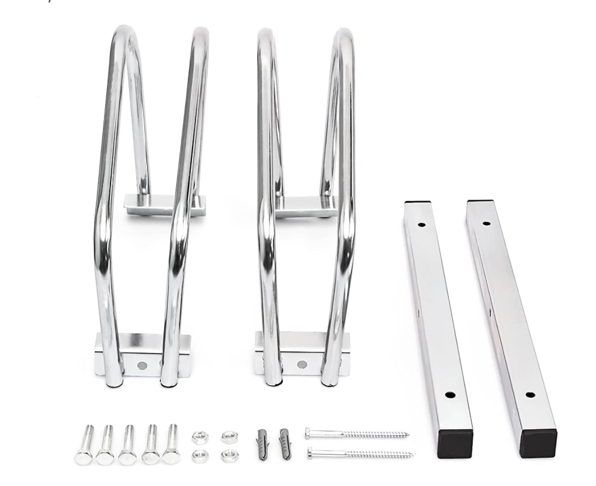

Genau will möglichst nichts demontieren und soll schnell gehen.
Nur mit Expander finde ich etwas wenig. Dachte vielleicht an solche Ständer auf einer Holzplatte, einer Vorne einer Hinten die den Abstand der Reifen haben und man das Rad praktisch nur reinstellt. Natürlich mit so Heizungsisolierungen an den Rohren um nichts zu verkratzen.
Vielleicht reicht auch einer wo man das Rad rückwärts reinsteckt und mit einem Gurt sichert dass es nicht rausrollen kann.
