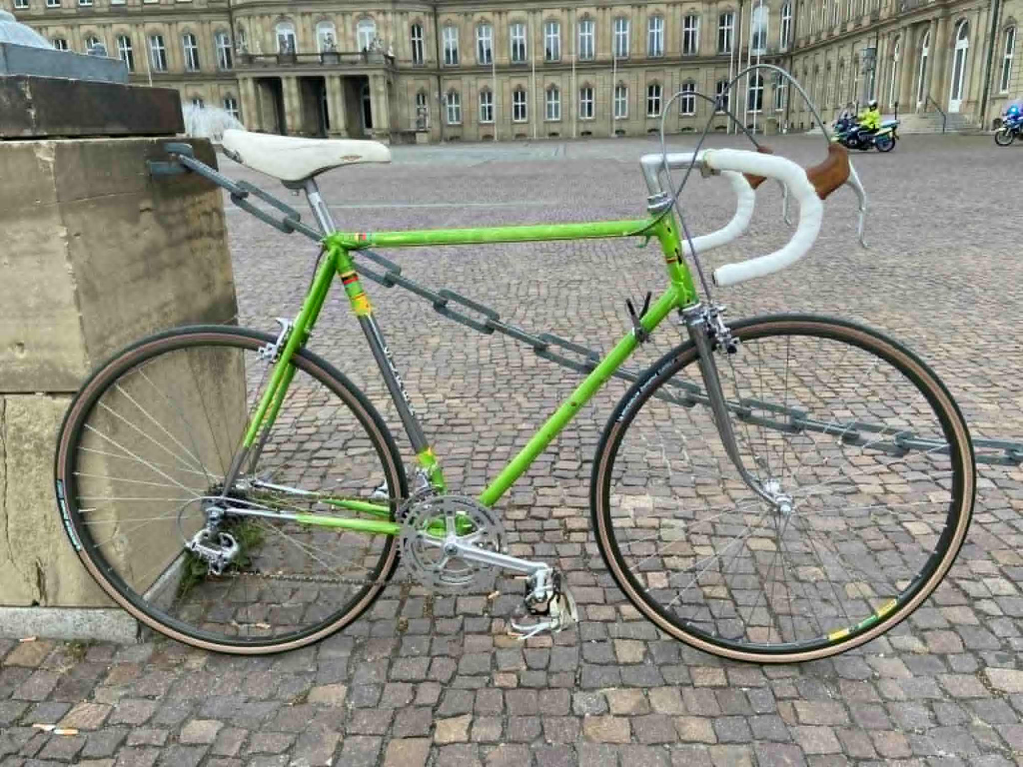

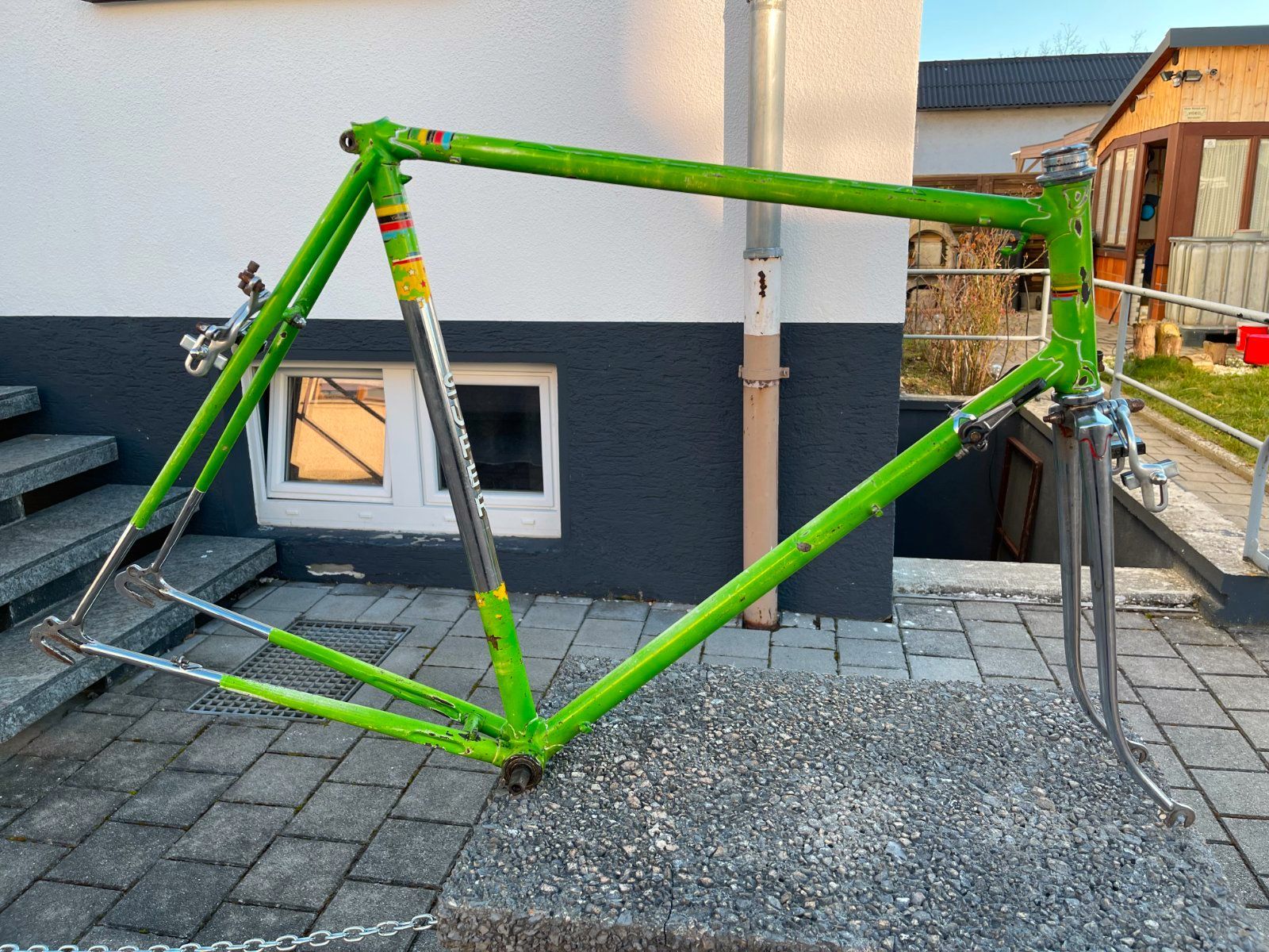

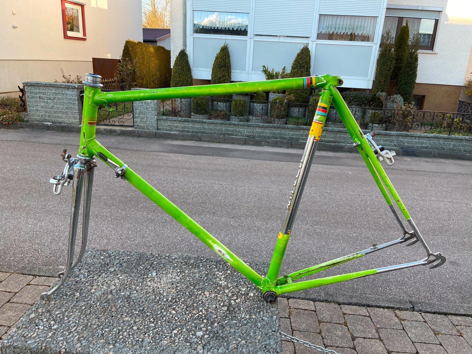

Dieser interesssante Rahmen ist seit gestern bei mir.
Hat mich sofort wegen der Farbe in KA angesprochen.

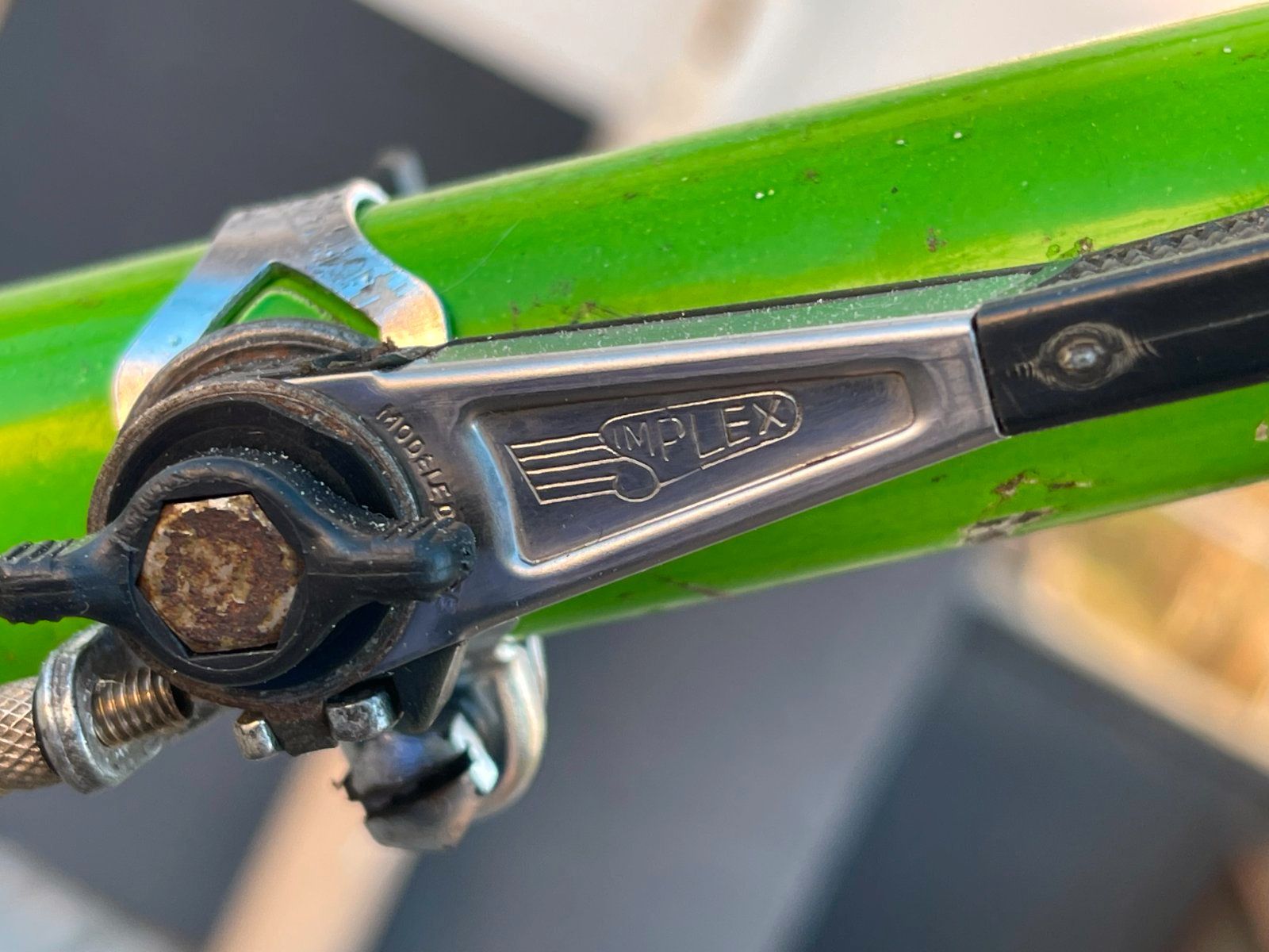

Hat interessante Details wie die Pumpenspitzen und Doppelanschläge
für Umwerfer und Schaltwerk am Rahmen.

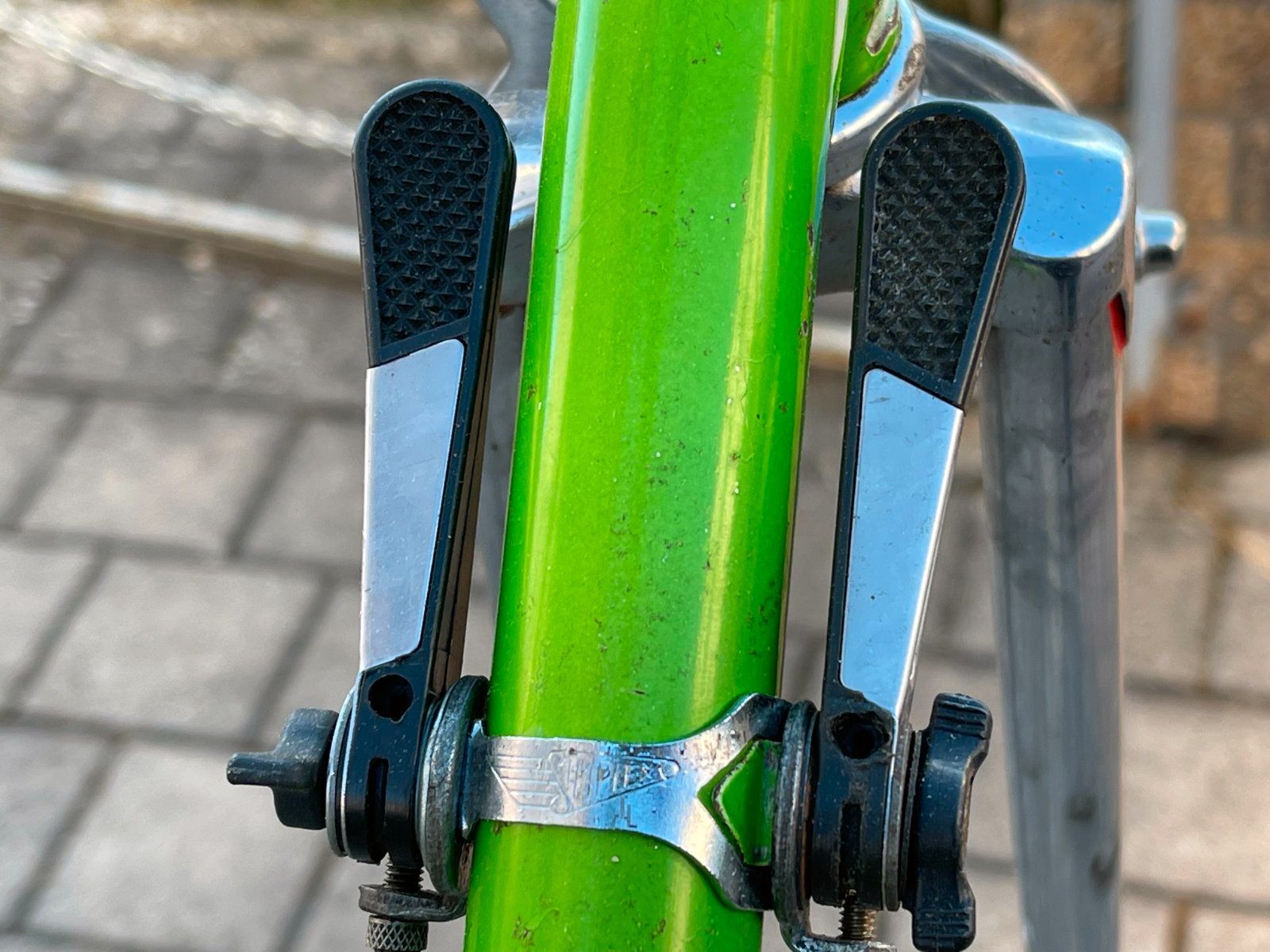

Die angelötete Führung für den Simplex-Schalthebel kannte ich so auch nicht.

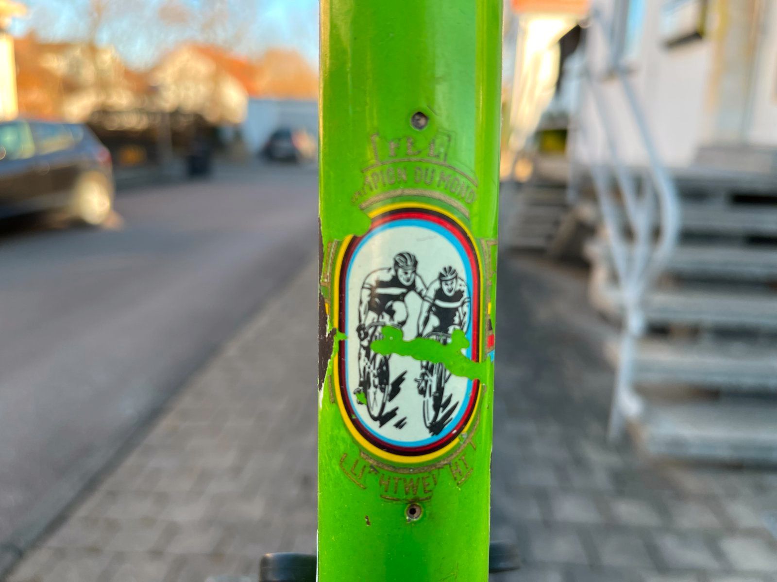

Die Sternchendecore kenne ich noch von meinem Plaketten-Rickert.
Und das verchromte Sitzrohr mit Super-Aufschrift seht auch nach Rickert aus,
der Rest eher nicht.

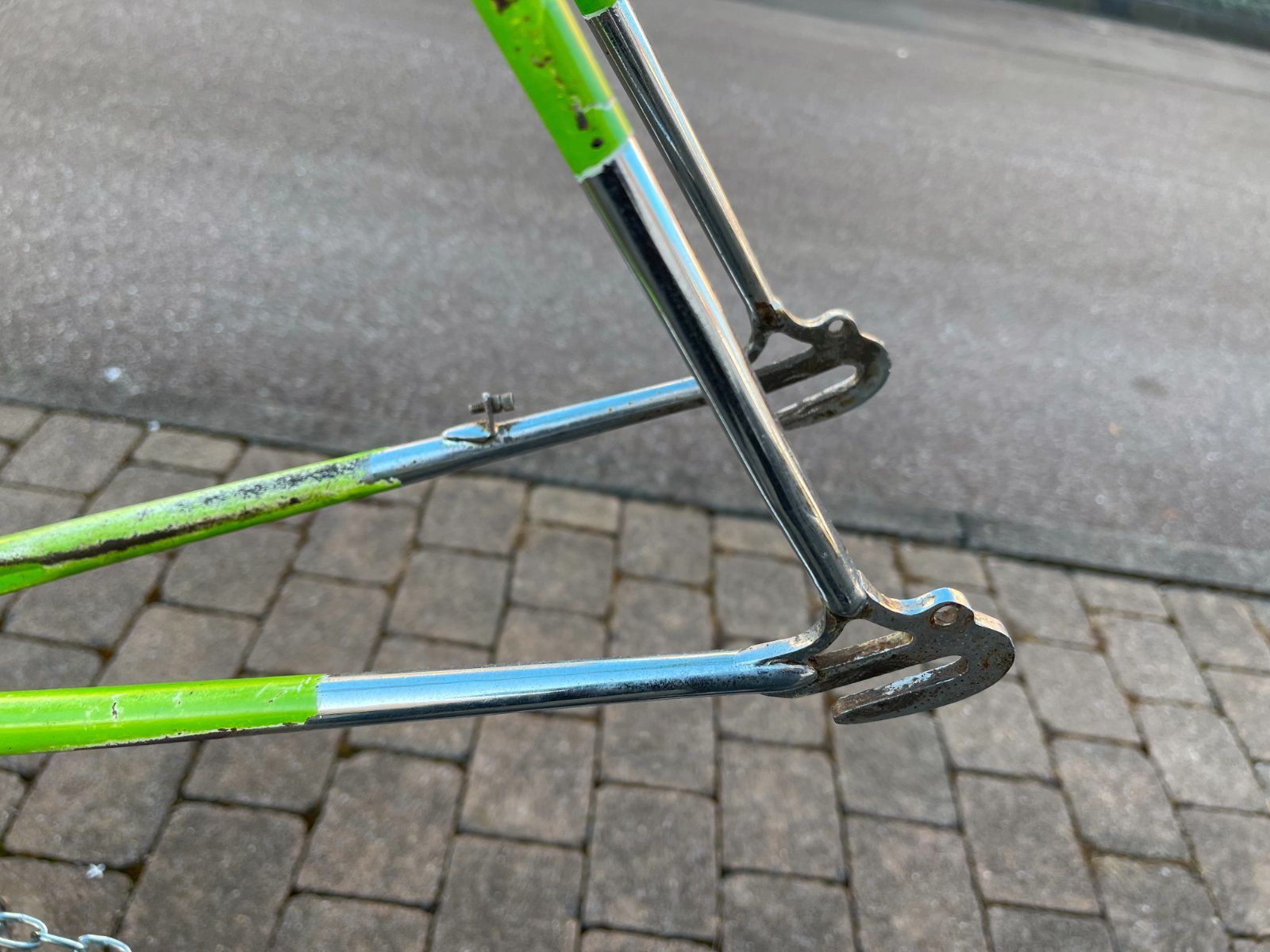

Hinterbau hat 120mm.

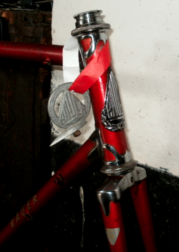

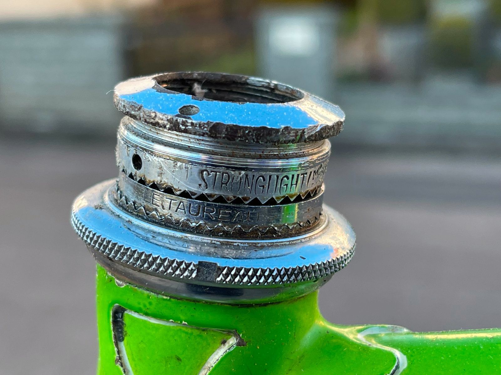

Um alle üblichen Verdächtigen zusammen zu haben hat der Rastring des
Steuersatzes eine Le Taureau-Prägung.

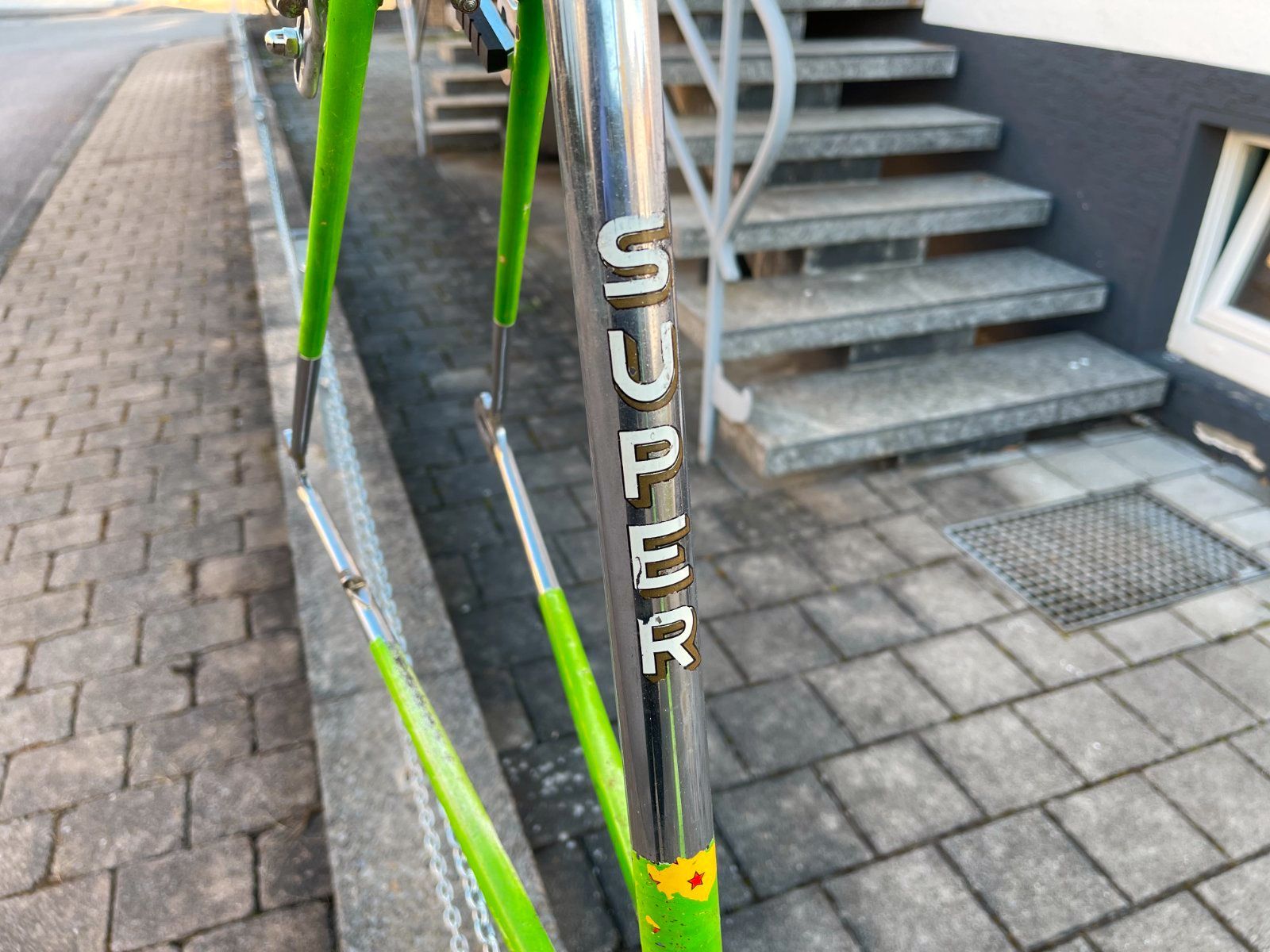

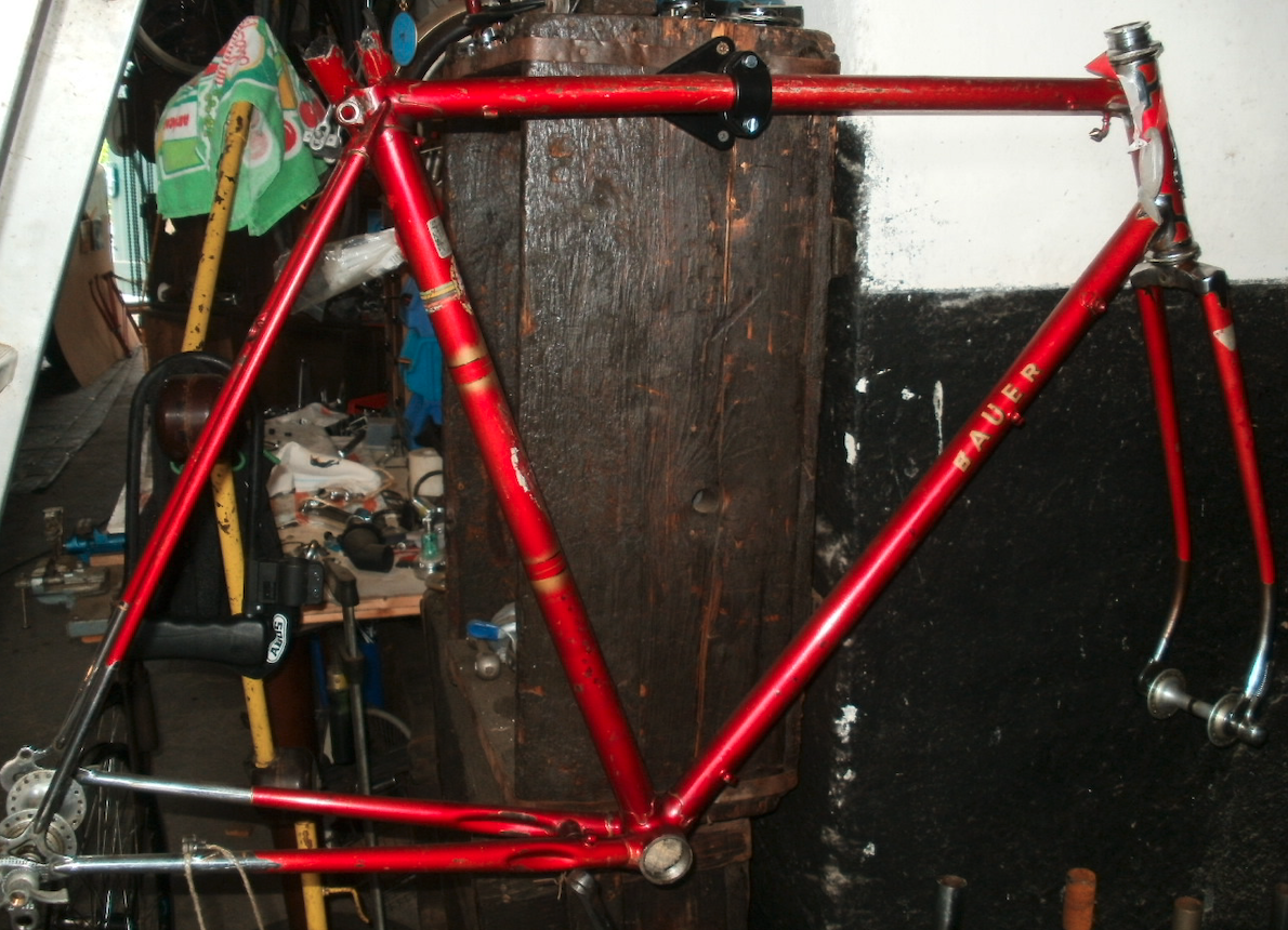

Für mich sieht das nach einem Bäuerlein aus, das mal beim
Hugo lackiert wurde.

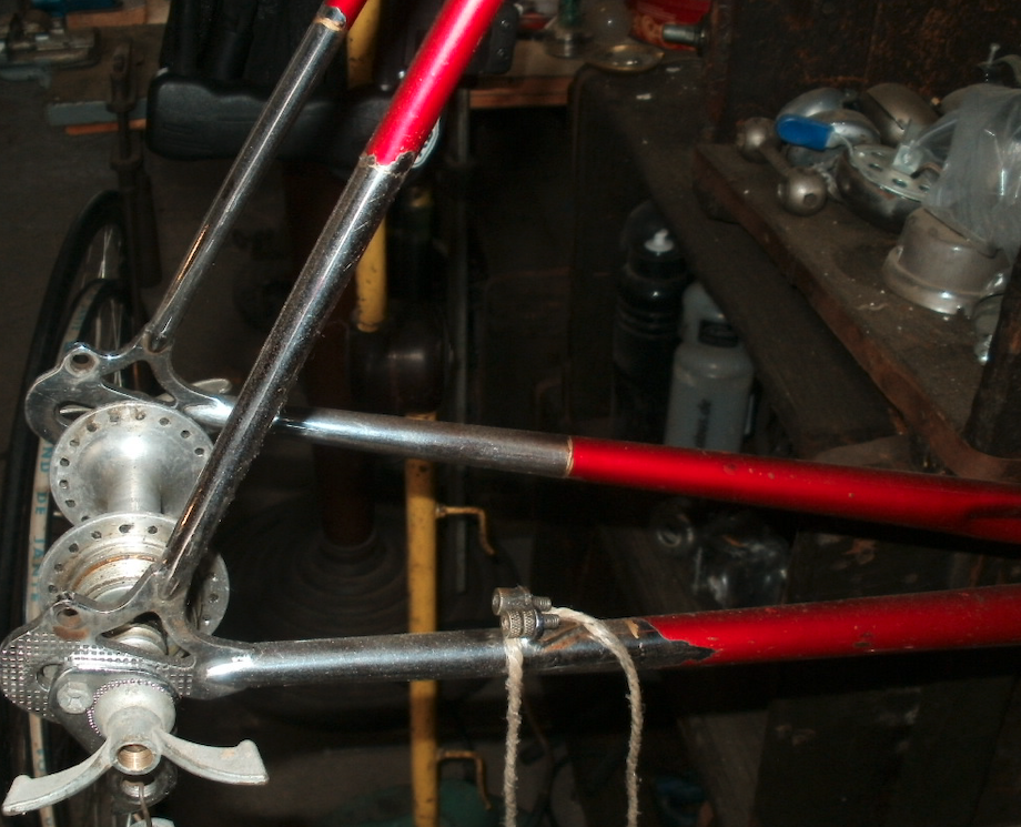

Typisch sind die gefensterten Muffen am Steuerrohr der Gabelkopf,
die Sitzstrebenanlegung, die Pumpenspitzen und die Ausfaller.

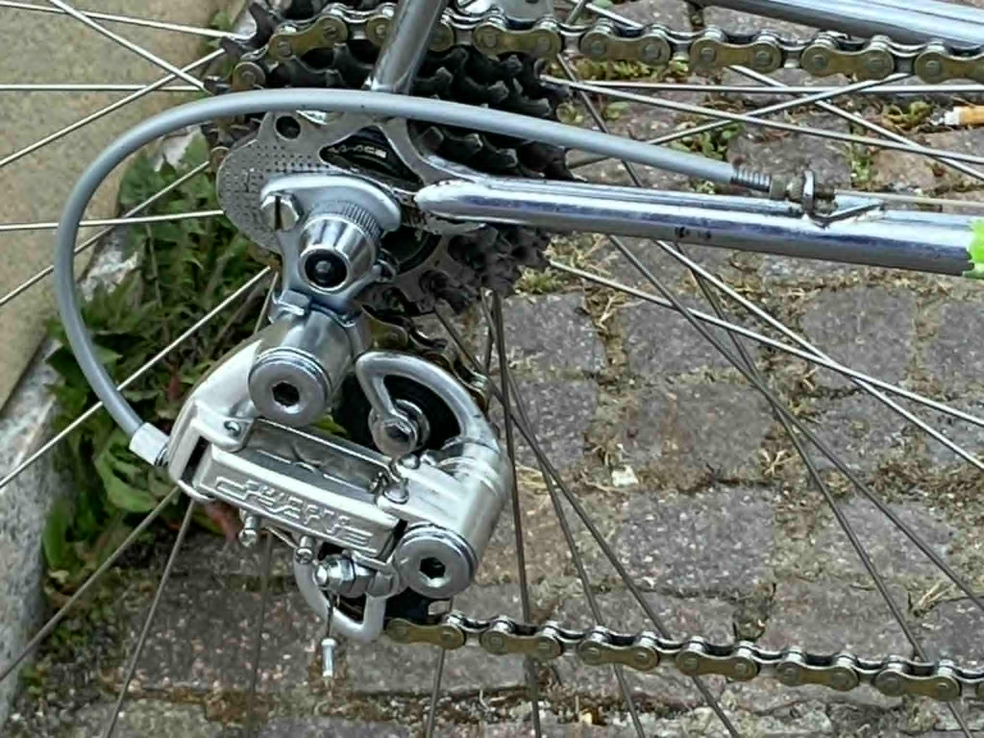

Die Doppelanschläge für Umwerfer und Schaltwerk am Rahmen
sind für das LB Schaltwerk gedacht.
