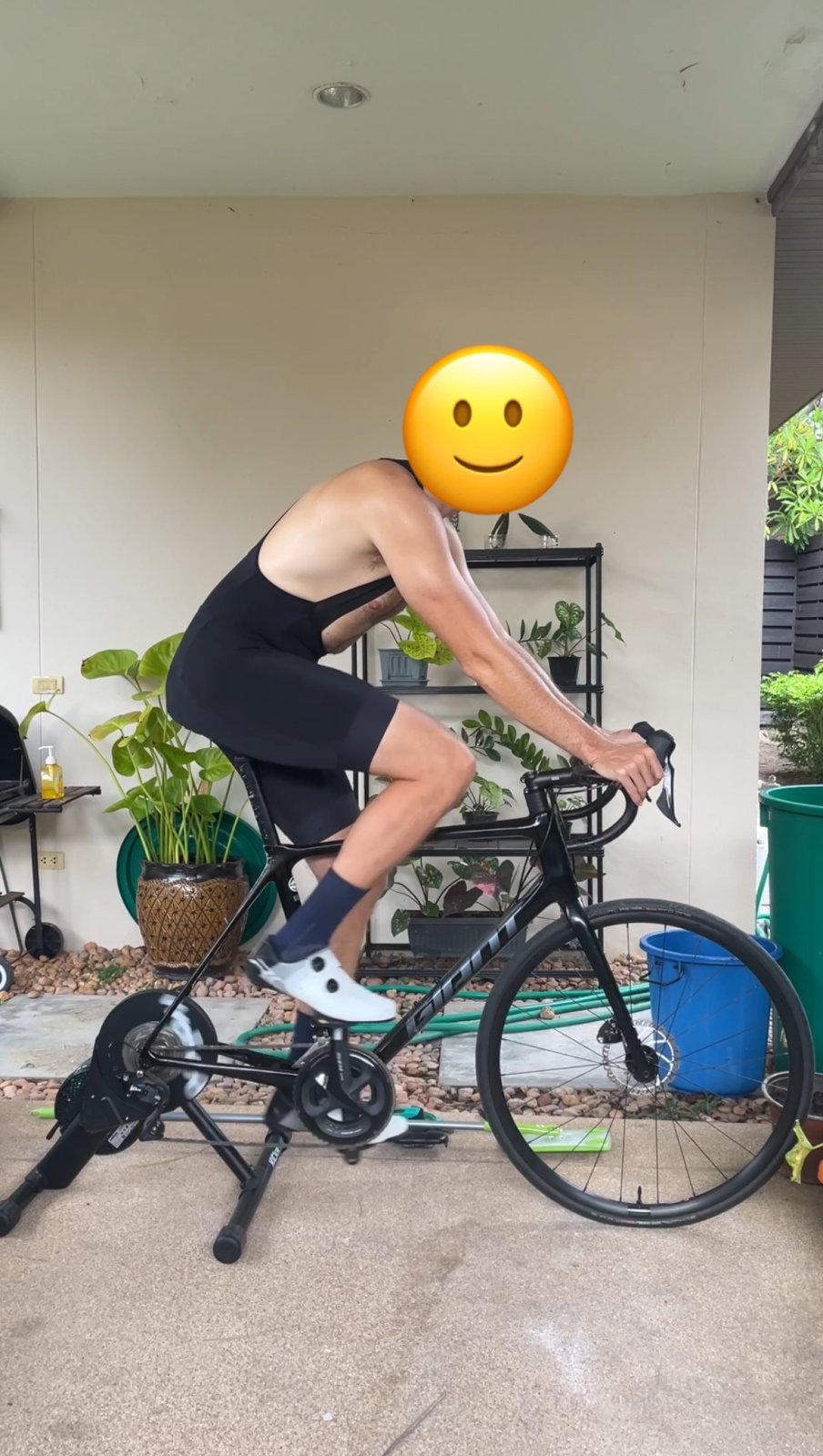

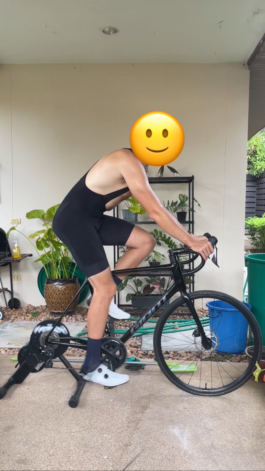

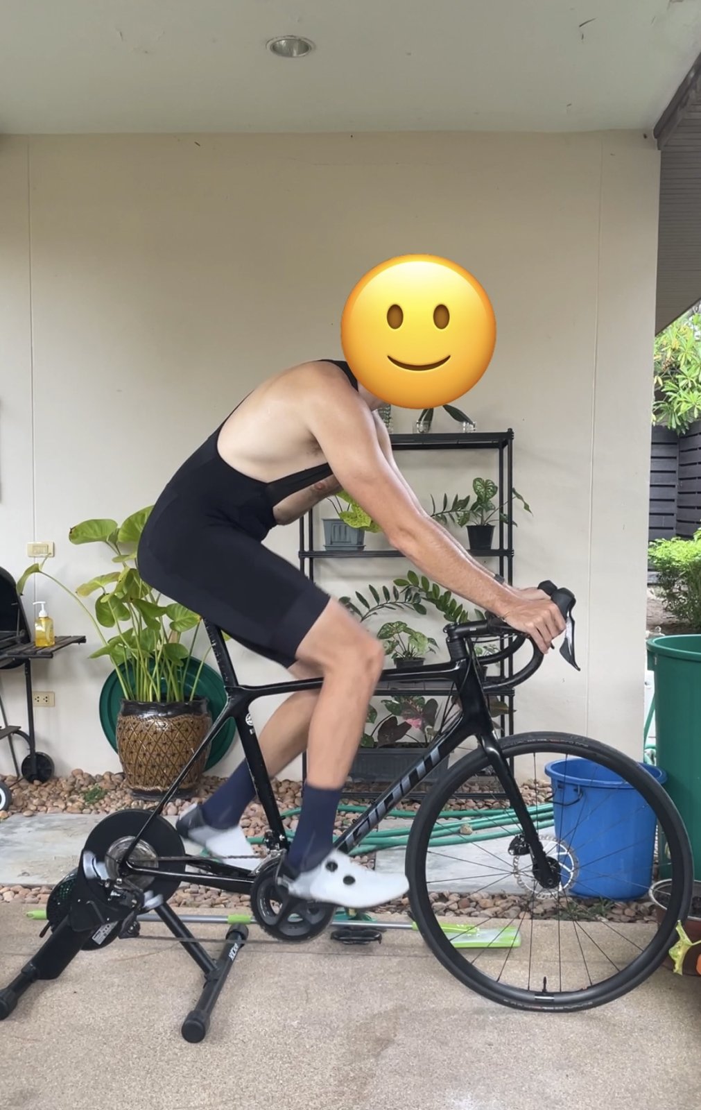

Ich mach es kurz:
Ab wann ist der Sattel zu niedrig?
Hier meine Daten:
Größe: 185cm
Innenbeinlänge: 93cm
Sitzhöhe: 80cm (Mitte Tretlager bis Oberkante Sattel)
Kurbellänge: 175mm
Wenn es nach den gängigen Formeln und Herangehensweisen geht, müsste ich ja mindestens 2-3cm höher sitzen.
Gehe ich nach meinem Gefühl, lande ich immer wieder in einem Bereich von 79,5-80cm, wobei ich eher zu 79,5 tendiere bzw. den Sattel einen Tick weiter nach vorne schieben würde.
Trügt mich mein Gefühl oder passt die Position so?
Link zum Video:
https://streamable.com/wxpcy6
6 Uhr
3 Uhr
12 Uhr

Wenn du das Gefühl hast, mit den Zehenspitzen zu pedalieren, oder deine Hüfte sich von links nach rechts verlagern muss, um auf den Grund des Tritts zu kommen, ist der Sattel zu hoch. Du solltest einen runden Tritt spüren. Angenehm und gleichmäßig.
Wenn du das Gefühl hast, er ist zu hoch, stell ihn in 5mm Schritten runter, bis du das Gefühl hast du trittst effizient und rund, ohne dich „strecken zu müssen“.

Zur Orientierung, bin auch 185cm aber mit 89cm Schrittlänge.
Mein Sattel ist auf 78-78,5cm eingestellt und ich fühle mich gut.
Ich bilde mir ein dass mein Bein auf 6 Uhr Stellung ganz wenig angewinkelter (weniger durchgestreckt) ist als bei dir am ersten Foto, bei Kurbellänge von 172,5mm.

An dem Video fällt mir auf, dass Deine Hüfte vor und zurück wackelt.
Ich vermute, Du könntest Deine gesamte Position (inkl. Cockpit) ein gutes Stück nach vorne verlegen, mindestens um das Maß, um dass die Cleats verlegt hast. Wenn den Sattel nach vorne schiebst, kannst/solltest ihn auch ein klein wenig höher machen.

Vielleicht machst Du als groben Abgleich einfach mal den Fersentest? Bist Du dann locker gestreckt?
In der 6Uhr Position zeigt Dein cleat nach oben. OK die Kurbel ist nicht ganz vertikal.
Vielleicht überstreckst Du wegen zu wenig Sattelhöhe unbewusst und knickst dadurch den Fuss erst recht ab? Aber nur Vermutungen.
Guter Punkt.
Beim Fersentest hab ich das Problem, dass das linke Bein leicht angewinkelt ist, während das rechte Bein im ausgestreckten Zustand ein paar Millimeter über dem Pedal schwebt.
Deshalb wollte ich die Sattelhöhe auf das "kürzere" Bein ausrichten.
An sich bin ich aber jemand, der eher mit der Ferse nach unten pedaliert.
