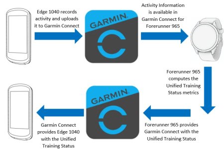

Mittlerweile gibt es die Funktion „Physio True Up“ oder wie die genau heißt. Sprich alles was du mit dem Edge aufzeichnet, landet bei der nächsten Synchronisation auch auf der Uhr und wird in die Trainingszustand usw. mit eingerechnet. Von daher brauchst du bei reinen Radaktivitäten die Uhr nicht zwingend tragen und es reicht, dass du Aktivitäten mit dem Edge aufzeichnest.
Sorry wenn ich diesen Thread ausgrabe. Ich habe eine Fenix6, 830, Brustgurt TruePhysioUp aktiviert auf den Geräten. Bei mir werden z. B. die Intensitätsminuten/Training Effect nicht aktualisiert, wenn ich nur mit Fahrradcomputer fahre (ohne Uhr). Gibt es da irgendwelche Einschränkungen?
Von der Garmin HP:
"Ältere Produkte, die vor den oben genannten veröffentlicht wurden, verfügen über frühere Berechnungsmethoden für die Trainingsbelastung. Wenn Sie Geräte mit unterschiedlichen Berechnungsmethoden besitzen, wie z. B. einen neueren Edge 1040 und einen älteren Forerunner 935, werden Ihre Trainingsbelastung-Messungen möglicherweise nicht gleich angezeigt, obwohl Ihre beiden Geräte mit Physio TrueUp kompatibel sind."
https://support.garmin.com/de-DE/?faq=EyIzKp2Rza6cVIIv880YD8
https://support.garmin.com/de-DE/?faq=EjPECQK58qA0xzJ5X74vm7
