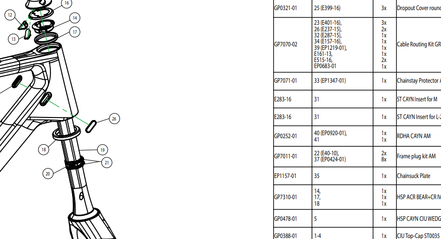

Welches Grizl hast du denn? Bei den neuen mit Leitungen im Steuersatz dürfte es nicht möglich sein eine Federgabel nachzurüsten.
Falls du die Version mit extern verlaufenden Leitungen hast, benötigst du mMn eigentlich nur #14. Das ist der Kompressionsring vom integrierten Grizl, welcher auch als Reduzierung auf 1 1/8" Schaftdurchmesser fungiert.
Dazu noch irgendeine Steuersatzkappe mit breitem Durchmesser und fertig.
Wow, das hilft schon mal sehr!! Ich habe tatsächlich gerade ein Grizl CF SLX 8 aus 2023 im Outlet gekauft. Die Kabel verlaufen also noch aussen. Dann rufe ich mal bei Canyon an und frage, ob sie das Teil auch im Verkauf haben.

Theoretisch ist das dieses Teil oder maybe sogar dieses Set?
