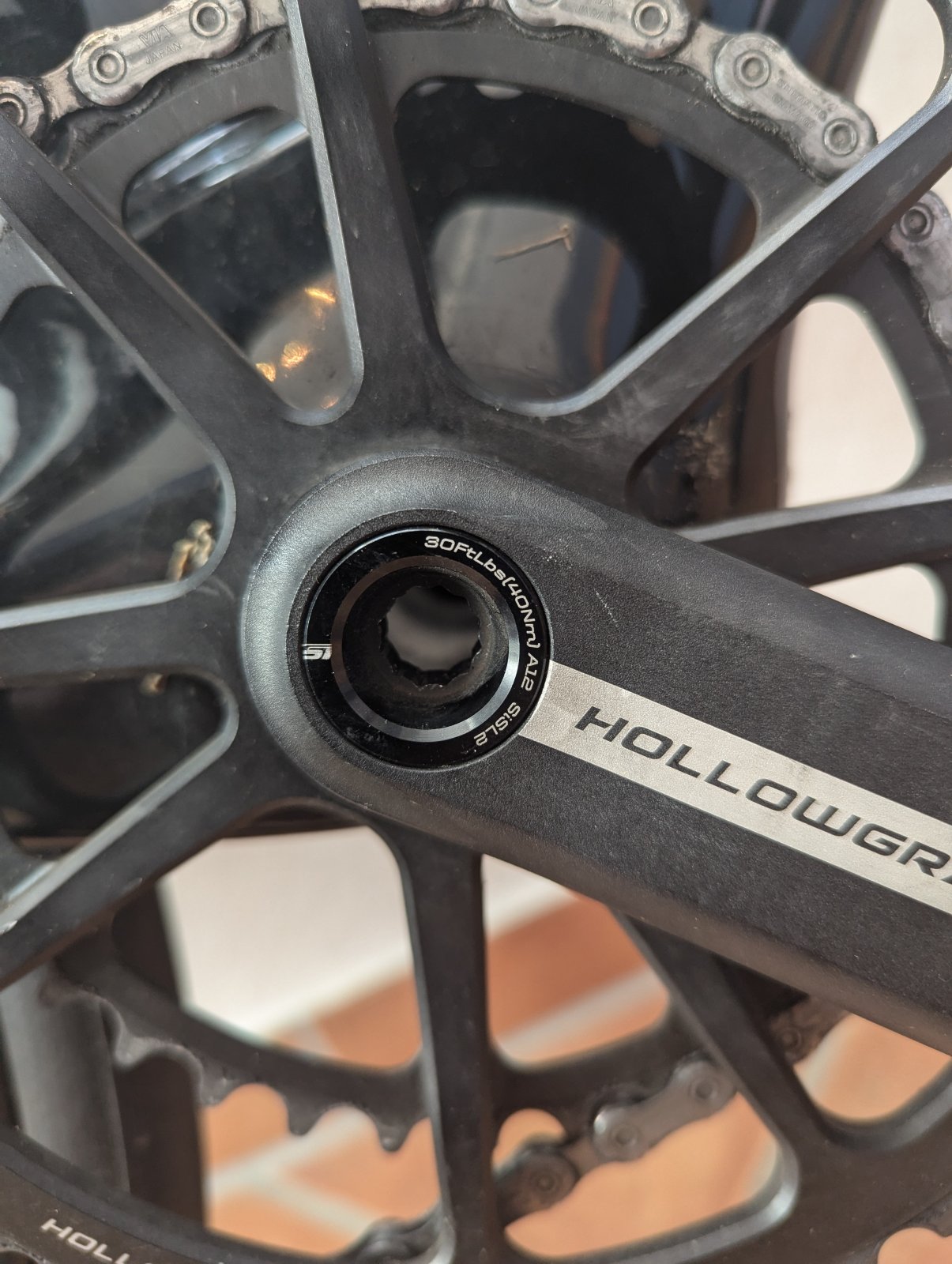

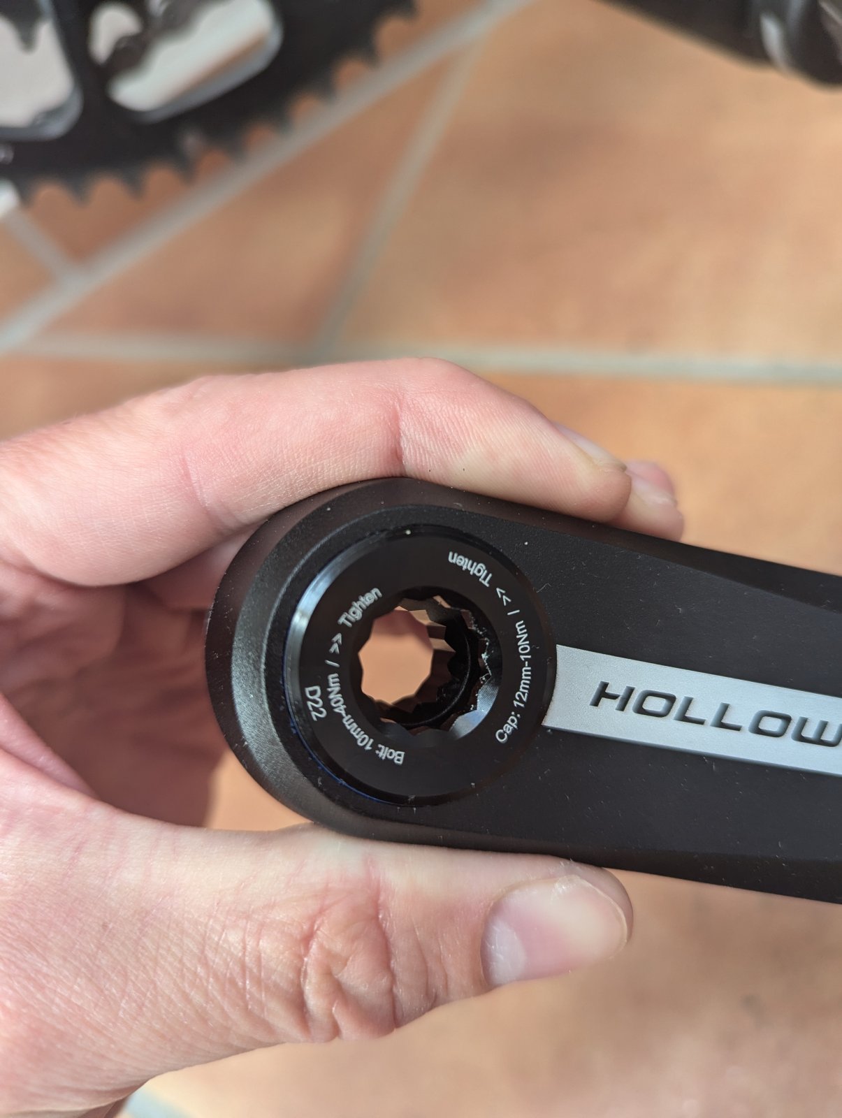

Moin.
Ich habe eine technische Frage zum Austausch von Cannondale Kurbelarmen, da ich handwerklich am Rad noch in den Kinderschuhen stecke. Habe mir schon ein paar YouTube-Videos zum Ablauf angesehen. Im ersten Schritt bzgl. Demontage der alten Kurbelarme wird ja zunächst die Schraube mit einem 10 mm Inbus gelöst. Dabei soll man darauf achten den Washer nicht zu verlieren. In den Videos werden allerdings immer wieder die gleichen Sachen anschließend wieder montiert.
Bei meinen neuen Kurbelarmen sieht die äußere Schraube ja nun etwas anders aus. Innen ist ein 10 mm Gewinde, außen zusätzlich noch ein 12er. An der aktuell montierten Kurbel ist nur das 10er Gewinde. S. Bilder.
Was muss ich beachten, wenn ich die neuen Kurbelarme montieren möchte bzw. wie muss ich vorgehen, wenn ich die alten Kurbelarme abmontiert habe und die neuen auf der Welle befestigen will?

Die neue Kurbel hat einen integrierten Abzieher. Bei der alten brauchst du zum Abziehen einen speziellen Abzieher, oder du baust dir was.
Montieren ist immer easy. Aufstecken und Schraube anziehen.
