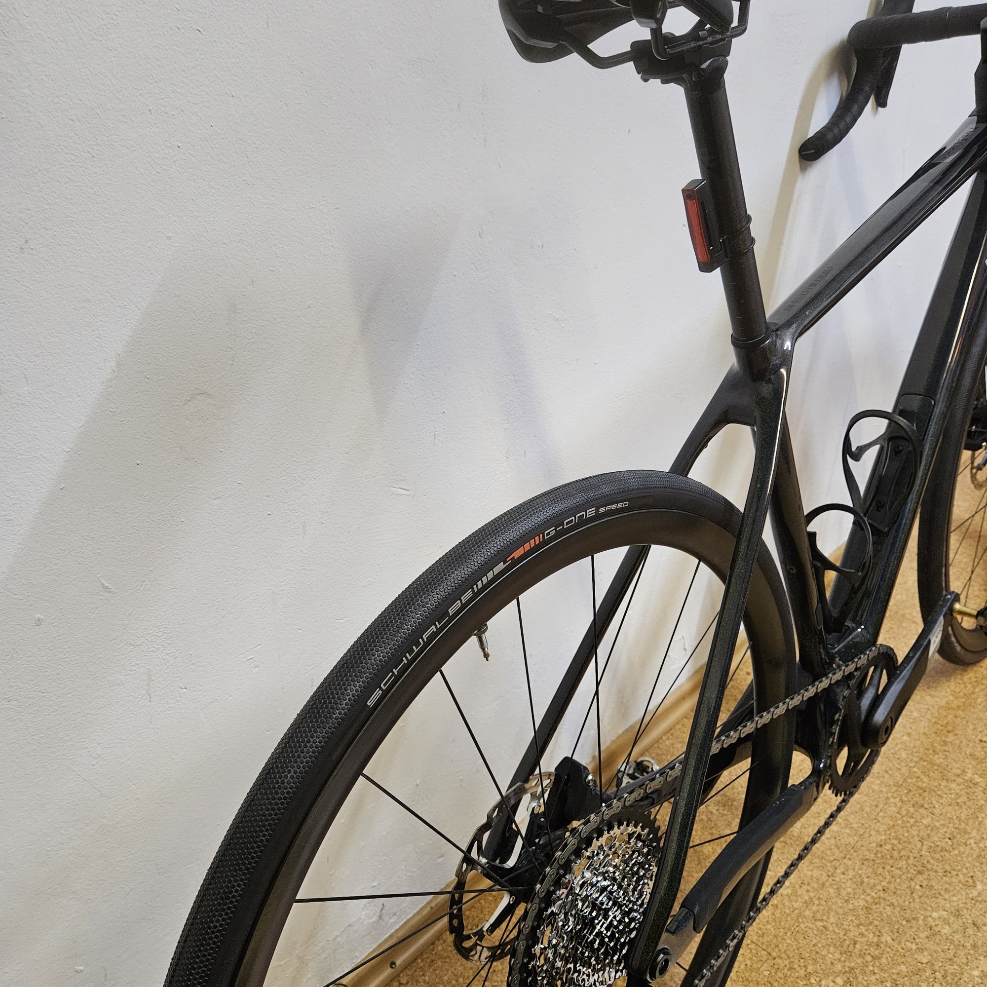

ich hatte gestern den LRS von einem 2024er gewogen, allerdings kpl.
Vorderrad 1759
Hinterrad 2323
musst du abziehen die zwei originalen Reifen, je 515, die Kassette XG1251 mit 415 und die zwei 160er Scheiben, deren Gewicht weiß ich nicht, vielleicht je 150. Die Schläuche hatten je 189 Gramm.
Das heißt Vorderrad 1759-515-189-150= 905
Hinterrad 2323-515-189-150-415= 1054, macht also einen Laufradsatz von 1959 Gramm.
Das 2024er ist aber die Orbea Eigenmarke, mein 2022er hatte Fulcrum, aber sehr ähnlich.
Ich finde, mit einem 1700er holst du keinen Gewinn ab, das rentiert sich nicht. Ich habe gestern einen 1200er Satz eingebaut, XTR-Discs, XG1271-Kassette und Schwalbe G-One 700 x 30C in tubeless, dann waren gesamt 1425 Gramm gespart. Das spürt man dann schon richtig.
