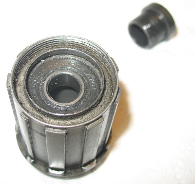

so, denn Freilauf hab ich ab. Das ging tatsächlich mit nem 12mm Inbus. Allerdings hab ich nicht den Ansatz einer Idee, wie ich das Teil aufbekommen soll. Laut http://norvil.net/pedal/service/maviccosmos/freehub.php sollte sich das rechte Lager rausschieben lassen. Lieder ist da bei mir was im Weg:
Der dreckige Ring aussenrum. Hat jemand ne Idee, wie das jetzt weitergehen könnte? Wie Panchon so schoen in einem der ensprechenden Threads sagt: Was Hersteller zusammenbauen könne, kann man auch wieder auseinander basteln...

Nachtrag:
Wie Jonasonjan geschrieben hat ließ sich der Ring tatsächlich entfernen. In meinem Fall einfach durch beherztes Dran-Ziehen. Darunter gings dann mit Industrielager und Lockring wie oben im Link beschrieben weiter. Der Lockring liess sich gut mit einer aufgespreizten Spitz-Zange aufdrehen. Als ich das Teil dann endlich aufhatte hab ich das hier gefunden:
Kein Wunder, daß der Freilauf mucksmäuschenstill war und manchmal ein 'bisschen' geklebt hat. Geputzt sieht das dann so aus:
Und dabei stellt sich heraus dass auch die Ringfeder für die Sperrklinken gebrochen war (vorne links im Bild). Mit Hilfe des freundlichen Schraubers um die Ecke hat sich dann sogar ne funktionierende Ersatzfeder gefunden und jetzt schnurrts wieder wie ein Kätzchen. Ich hoffe ich hab alles wieder richtig zusammen und die Lager beim rausschlagen und wieder einsetzen nicht zu sehr gequält. Auf jeden Fall läufts jetzt wieder. Danke für die schnelle Identifikation meiner doch etwas obskuren Nabe.
