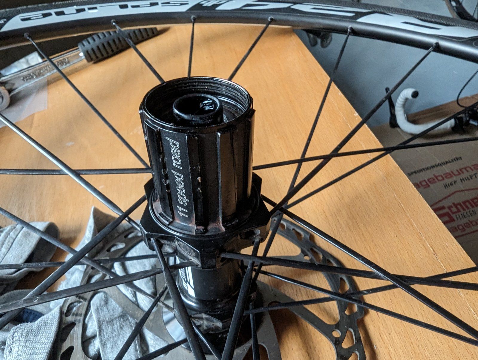

hatte vor Jahren folgenden LRS erworben und eingebaut: DT Swiss R 24 SPLINE® DB Road Disc Laufradsatz Modell 2016 schwarz/28" Satz ( VR 15mm+HR 12x142 ) Draht Shimano Rotor.
Leider dreht nun seit gestern der Freilauf durch + sitzt auch noch fest. Zuerst hatte ich die Endkappe entfernt und versucht den Rotor samt Ritzelpaket abzuziehen; keine Chance. Dann habe ich das Ritzelpaket entfernt; hier hatte sich gezeigt, dass es sich schon leicht in den Rotor eingedreht hatte; ging aber dennoch noch einigermaßen gut ab. Den Rotor bekomme ich aber einfach nicht ab, dreht sich in beide Richtungen ohne das typischen DT-Swiss Freilaufgeräusch. Der Freilauf ist mit Sicherheit defekt und muss getauscht werden.
Was meint Ihr (habe ihn schon in einen Schraubstock geklemmt, lässt sich aber auch so nicht abziehen):
Kassette wieder drauf montieren + von hinten versuchen zB mit einem Rundholz abzuschlagen?

Nabe müsste die "360"er mit 3 Klinken FL sein. Sobald die Endkappen ab sind, sollte der sich "eigentlich" frei auf der Achse bewegen, daher wie vorgeschlagen Ritzelpaket wieder drauf und versuchen den FL damit abzuheben.
Auch mal etwas Kriechöl auf die Achse geben und einwirken lassen. Vllt klemmt da die Hülse im Freilauf.
Hatte ähnliches mit einem 240er,.der war wg. Korrosion der inneren Lagerringe an der Achse festgemacht.
Ging (schwer) mit Einspannen im Schraubstock runter, oder eben die Variante mit der alten Kasstte, in jedem Fall vorher Kriechöl und später dann "rohe Gewalt ".

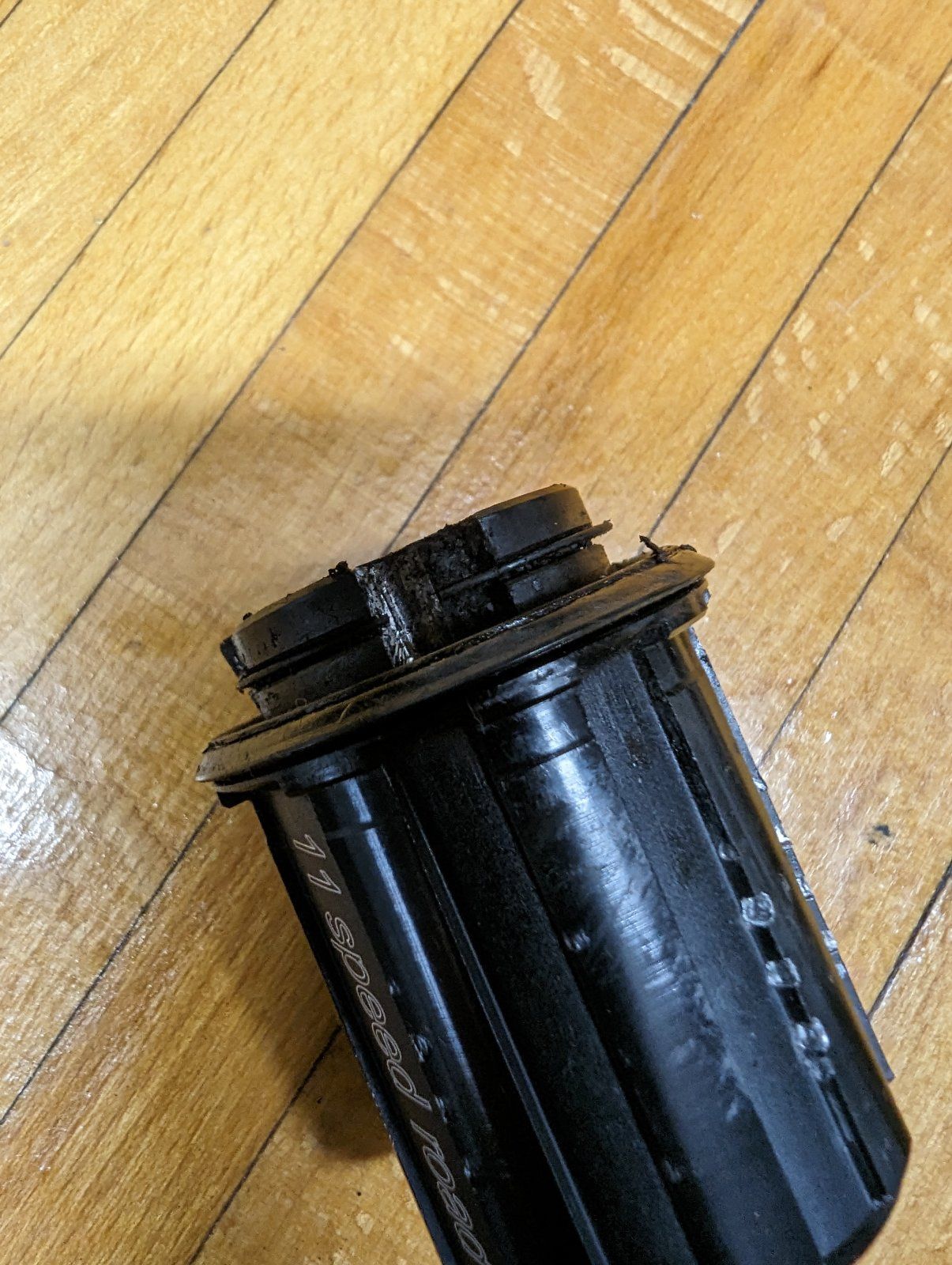

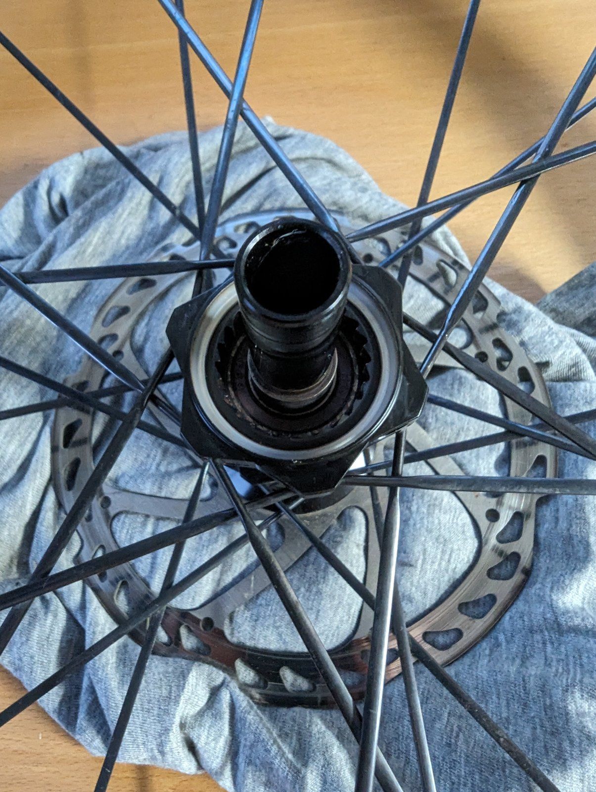

Danke, gestern hatte ich schon Kriechöl rein, und siehe da vor zwei Stunden nochmal in den Schraubstock und mit kräftigem Ruck war er gelöst. Der Ring - auf halber Höhe der Klinken war gerissen. Und jetzt weiß ich auch was ich als Ersatz bestellen muss. Und so sauber wie es jetzt ist, macht das wohl kein anderer Schrauber für Geld. Was meint Ihr: soll ich gleich dieses Schmiermittel "Grease" von DT-SWISS mitbestellen oder tut's bei der Neumontage auch was anderes,WD-40 oder so?

Bestell das Set mit dem Fett.
Das Fett hält sehr lange und funktioniert sehr gut.
Wie schon angemerkt WD 40 ist kein Schmiermittel.
