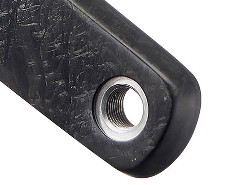

Ich habe mir vor kurzem ein gebrauchtes Rennrad gekauft, dabei ist mir bei der Montage der Pedale aufgefallen, dass die Gewindehülle, welche im Kurbelarm eingebettet ist, leichtes Spiel hat bzw, locker ist.
(Modell FSA Kurbelgarnitur K-Force Light Carbon 2008)
Vermutlich muss ein neuer Kurbelsatz her.

Festziehen, nachsehen ob da immer noch Spiel ist.
Wenn nein, fahren.
Wenn ja, demontieren.

Dem Ersteller geht es hier doch um den Gewindeeinsatz im Kurbelarm, da lässt sich nichts anziehen.

Leider lässt sich nichts festziehen, nachdem ich soeben das Pedal abmontiert habe, kann ich mit Sicherheit sagen, dass sich die gesamte Hülle von der Kurbel getrennt bzw gelockert hat.
