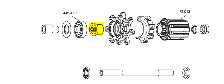

Ich fahre ein Cube Agree GTC, müsste so ungefähr von 2015 sein. Darauf montiert sind Fulcrum Racing 77, das ist ein OEM Laufradsatz von damals. Ich hab schon eine Weile ziemlich übles Spiel im Lager und wenn ich die Lagerspannung einstelle klingt das Hinterrad wie eine Eisenbahn.
Also: neue Lager müssen her, bei dem Alter nicht verwunderlich. Nach langer Recherche habe ich jetzt herausgefunden, dass der Austausch der Lager nicht ganz einfach ist und man vor allem den gesamten Freilaufkörper tauschen muss, weil das alles eine Einheit ist, die man auch nicht auf kriegt.

Also wenn das Hinterrad Spiel hat, dann hat das erstmal nichts mit dem Freilauf zu tun, sondern mit den beiden Lagern im Nabenkörper - die lassen sind i.d.R. gut tauschen. (Was allerdings nicht heißt, dass die Lager im Freilauf nicht auch "durch" sein können. )
Aber auch die Freilauf-Lager sollten sich leicht tauschen lassen: Imho sind die einfach zusammen mit einer Zwischenhülse eingepasst, da ist nicht einmal ein hinderlicher Seegerring o.ä. dabei wie bei manch anderem Freilauf von Campa/Fulcrum. Einfach rausdreschen - fertig.
Zum Lösen des Freilaufskörpers von der Achse: Die Abschmutter (17er Maulschlüssel) hat ein Linksgewinde!

Schon einmal danke für die schnelle Antwort! Ganz so einfach ist es aber glaube ich nicht, habe ja auch schon recherchiert und die Achse draußen gehabt. Es gibt keinen offensichtlichen weg, den FLK abzubauen, da muss man irgendwie von hinten mit einem Inbus dran und vorher das andere Lager ausschlagen. Wenn die Explosionszeichnung so stimmt (ist leider von der Disc Version) dann ist dieser ganze FLK inklusive Radlager auf der einen Seite eine Einheit.
Ich hab das ganze jetzt schon einige Stunden angestarrt und gegrübelt :(

Es gibt tatsächlich Fulcrum OEM l
Laufräder bei denen man die Lagerbim Freilauf nicht wechseln kann.
Die Nabenlager bekommt man raus.

Außerdem wie oben geschrieben: das Spiel des ganzen Hinterrades liegt nicht am Freilauf, sondern den beiden Lagern des Nabenkörpers. So lange du den Freilauf nicht einzeln in Händen hast und orüfst, weißt du gar nicht, ob dessen Lager okay oder hinüber sind.
Außerdem gilt in fast allen Fällen: Was mal aus Einzelteilen zusammen gesteckt wurde, lässt sich auch wieder in Einzelteile zerlegen:
