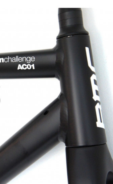

ich weiss zwar, dass das Alpenchallenge kein Rennrad ist, hoffe aber trotzdem, dass ihr mir hier helfen könnt.
Ich habe mir vor einem Jahr einen gebrauchten Rahmen von besagtem Bike gekauft, um diesen zu einem neuen Rad aufzubauen. Das zu dem Rahmen keine Gabel dabei war, habe ich zunächst nicht als problematisch erachtet. Scheinbar ist das Ganze nun aber doch ein Problem, da ich für das BMC keine Gabel finden kann. War schon bei div. Händlern usw.
Laut BMC handelt es sich um einen Gabelschaft tapered 1 1/8“ auf 1 1/5“
Kann mir jemand sagen, ob ich auch eine andere Carbongabel verbauen kann und welchen Steuersatz ich benötige.

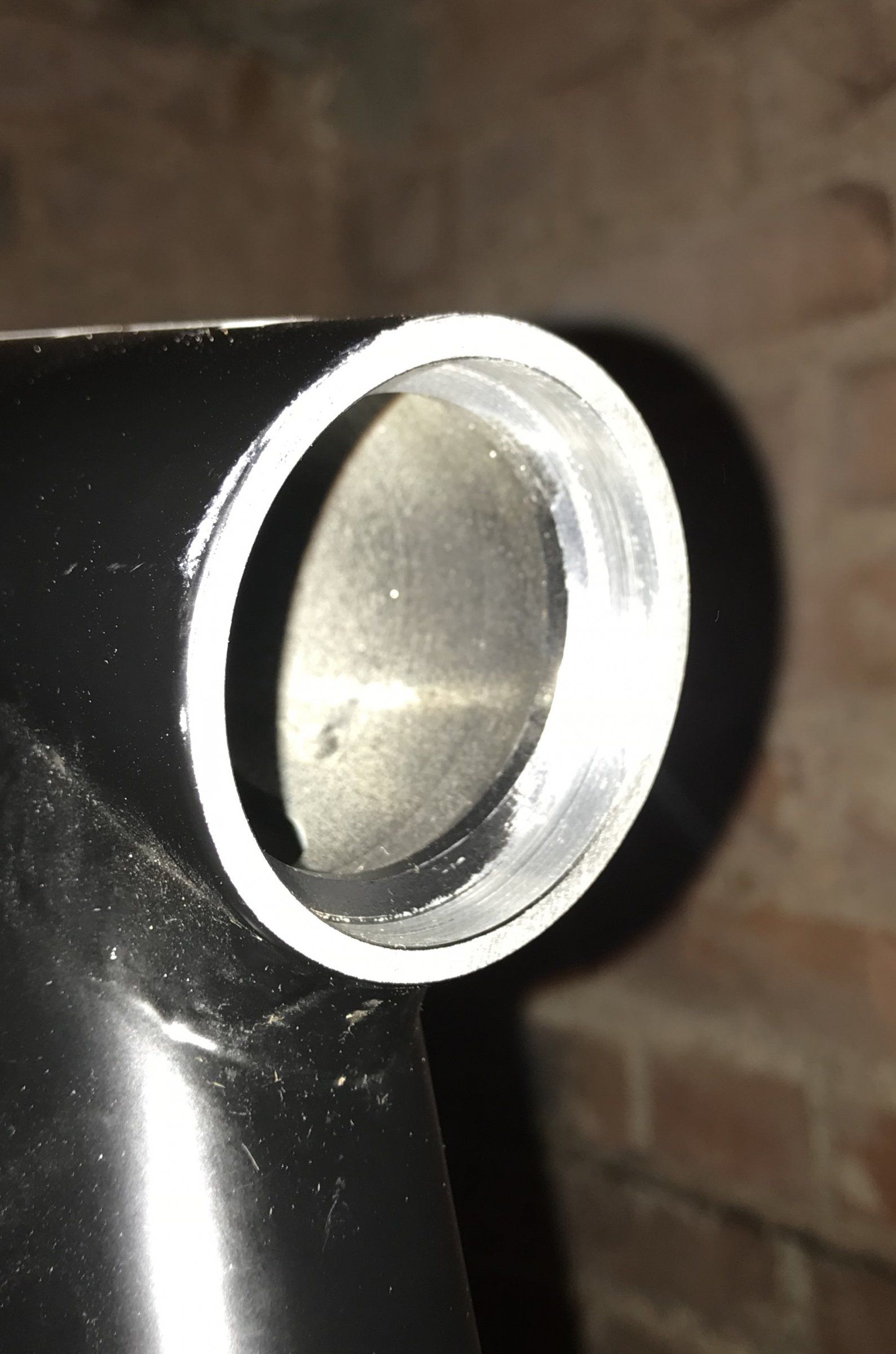

jetzt ein Foto von oben in das Steuerrohr und von unten.
Ansonsten, ich erkenne auf Bildern deutlich, das oben eine Lagerschale eingepresst wurde (Rand, daher oben semi und unten integriert)
Habe mal zwei Bilder angehängt. Das erste Bild zeigt den oberen Teil und das andere entsprechend den unteren.
also oben und unten integriert.
(wenn das nur ein Rohr ist, musst du eine Lagerschale einpressen (semi),
wenn bereits eine Schale drin ist, nur ein Lager einlegen (integriert) )
