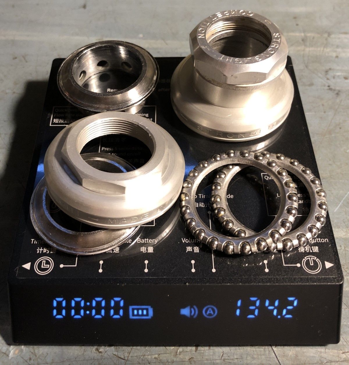

Ich habe einen NOS Stronglight D6 "extra-léger" in den USA ergattert.
Leider hat der Gabelkonus innen die berüchtigten 27 mm anstatt 26,4 mm.
Hat schon mal jemand versucht, den Innenradius mit Laser aufschweißen zu lassen (um danach auf der Drehbank die 26,4 mm ausdrehen zu können)?
Ein Alternative wäre, ein 27,2 mm Edelstahlrohr thermisch einzupressen und dann innen auszudrehen.
Der Gewichtsunterschied zwischen Competition und Competition D6 "extra-léger" ist beachtlich:
Links der Competition Konus, rechts der D6.

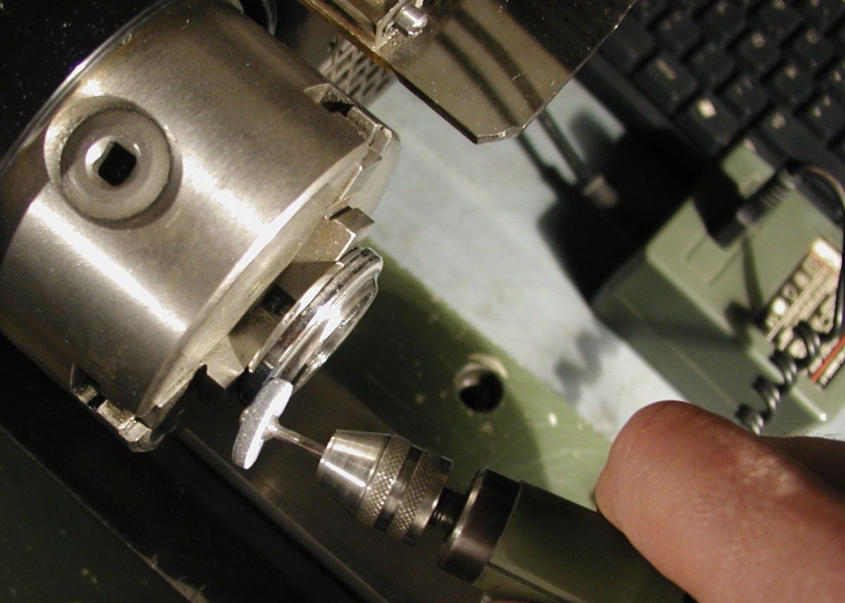

So so, da bin ich dann mal echt froh, dass ich die Proxxon im 1/1000 mm Bereich halten kann :)
Und dass der Sitz auf der Gabel und der im Steuerrohr des 50 Jahre alten Peugeot Rahmens, an dem so ziemlich gar nix genau gearbeitet ist, in exakter Flucht auf 1/1000 genau gefräst sind 🤣

Hilfsweise passt der normale Competition Konus problemlos zur D6 Lagerschale:
Der Gewichtsunterschied alleine der Konusringe ist auch erstaunlich:

Passungen spiel sich aber im 20 Tausendstel Bereich ab, und das kann man sehr wohl auf der Drehmaschine erzeugen
Mache das auch öfters

Ich meine nicht das innnenmaß selbst , das ist keine Hürde , sondern die Geometrie von der Kugellaufbahn dazu , den Konus man kann ja nur aussen spannen , aber die Laufbahn muss ja zum Innenmaß wirklich so exakt sein sonst tragen da ja nur ein paar Kugeln , die Kugeln selbst sind doch auch nicht ohne Grund in dem Toleranzfeld sortiert.
Ausweg dazu :
Das Innenmaß so 2/10. größer drehen und den Konus mit Loctite 648 aufkleben , und dann flott einbauen (Gabel in den Rahmen) und aushärten lassen , dann zentriert sich der Konus durch die Rahmenschale/Kugeln selbst .
Den würde ich außen und in weichen Backen spannen. Wenn man die vorher ausdreht läuft das auch zu innen
Du hast es n.n. gerafft , die Kugellaufbahn ist der Ausgangspunkt / Nullpunkt , zu der Laufbahn muss der Innendurchmesser laufen , das hat mit aussen nix zu tun .
Also 1. Innen spannen , aussen leicht überdrehen , da ist meist keine vernüftige zylindrische Spannfläche da .
Dann wie du beschreibst aber nur wenn die Messuhr sagt die Laufbahn hat keine Abweichung , sonst ist alles vergebens .
Das ist mir schon klar, aber die Kontur mitsamt dem Aussendurchmesser ist in einer Aufspannung gedreht worden. Daher läuft der Aussendurchmesser sicherlich zur Kontur der Laufbahn
Der Lagerkonus wird zuerst auf die Gabel geschrumpft und dann fertig bearbeitet- alles andere führt zu nicht hinnehmbaren Abweichungen.

Ja, die sind gleich, drum hab' ich ja oben geschrieben, dass der Konusring vom stählernen Competition passt ;)
