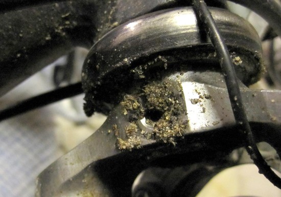

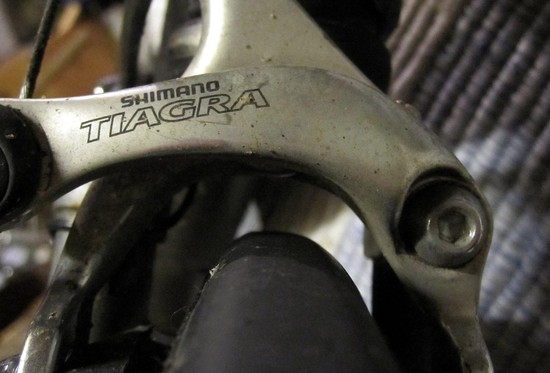

hier mal ne ungeschönte momentaufnahme mit dem dreck der letzten tage:
vorne
hinten
ich würde sagen, deutlich mehr dreck von hinten, oder? klar geht das meiste ans unterrohr, aber einiges eben doch auch bis an gabel/steuerrohr (wahrscheinlich fahre ich einfach so unglaublich schnell... :D)
im übrigen: gerade weil die bremse ja vor dem gabelkonus sitzt, wird durch fahrtwind allein da doch nicht wirklich so viel reingeblasen werden.
vorne
hinten
der vorschlag mit zwei schlitzen ist aber auch nicht schlecht :/
klar, das spritzt da hinten natürlich auch hin. aber meine beobachtungen beim reinigen des rades ist ein eindeutig höherer verschmutzungsgad am vorderen radteil. besonders auffällig ist das für mich immer bei trockenen und staubigen tagen. da hängt der meiste strassendreck vorne dran. is nunmal so, ich kanns auch nicht ändern. aber es dürfte wohl nicht so den entscheidenden unterschied machen, schliesslich wird der schlitz sofern du keine 3mm trennscheibe nimmst eh ziemlich schmal. am besten wäre ein 0.5mm trennscheibchen an ner kleinen maschine. von proxon gibts da nette sachen.
dann hast du da fast keinen eingang für schmutz, den du sonst nicht auch hättest. zumal gute lager ja eh anständig gedichtet sind.
