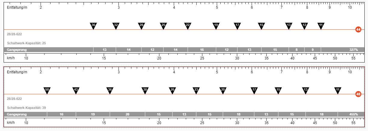

Wie im Titel bereits steht, würde ich gerne wissen ob jemand dieses (oder ähnliches) Setup fährt bzw. ausprobiert hat.
1x11 SRAM Apex mit 11-36 | 44T hatte ich ursprünglich.
Nun habe ich mir 11-42 | 42T gekauft und noch nicht ausprobiert. Natürlich werde ich dies noch testen, sobald mein Rad vollständig aufgebaut ist.
Meine Idee war es, eine hohe Bandbreite an Gängen fahren zu können für jede Situation, da ich gerne im Flachen hohe Geschwindigkeiten fahren möchte und wenn es darum geht Berge besteigen zu können da meine 50er Ritzel ins Spiel kommt, in Kombination mit dem 48T Kettenblatt.
(11-50 | 48T).
