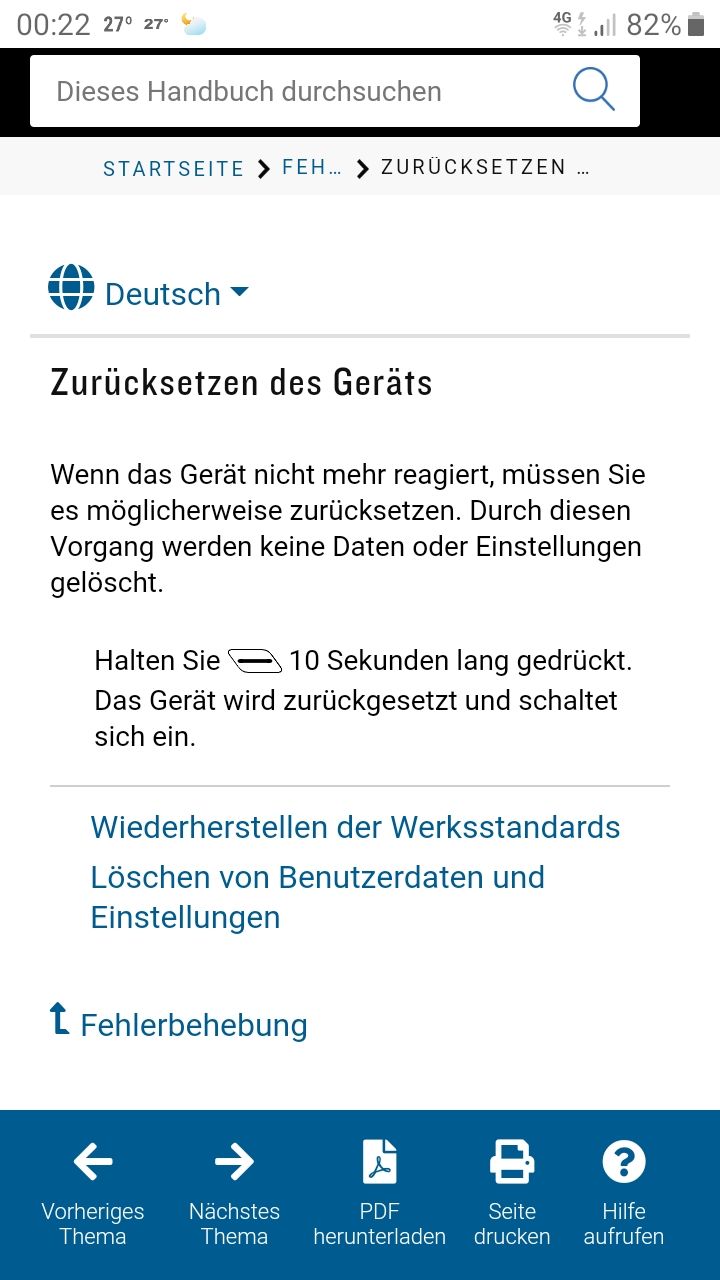

Das war seit 2018 (damals angefangen mit dem 130er) das erste Mal, dass alle Sensoren weg waren, nur mit zwei GSC-10 gab es das Phänomen, dass immer wieder die Meldung kam "Sensor xxxxx gefunden", allerdings zwischenzeitlich keine Nullen oder Striche im Display. Und natürlich anfangs mit dem Vector 3 das berühmt-berüchtigte "Rechter Leistungsmesser fehlt", bei der im Abverkauf erworbenen letzten Version wurden die Batteriedeckel wohl nochmals (und offenbar endlich erfolgreich) überarbeitet. Ich bin am Ende der Runde nochmal an der gleichen Stelle entlang gefahren, diesmal ohne Zwischenfall, weshalb ich vermute, dass der Fehler entweder durch das passierende Auto (E-[Zusatz-]Antrieb oder CB-Funk) oder durch eine zwischenzeitlich abgebaute Radarfalle ausgelöst wurde. Ich hatte gestern Abend (beziehungsweise heute früh😇) auch nochmal gegoogelt und bei Garmin diesen Hinweis gefunden, den ich beim nächsten Mal ausprobieren werde:
Allerdings stellt sich mir schon die Frage, ob sowas auch mit einer Funkschaltung passieren könnte - das wäre ja unter Umständen schon etwas kitzeliger, wenn etwa durch eine Störung der Umwerfer die Kette beim Anfahren aufs kleine Blatt schmeißt, oder sich die ganze Elektronik aufhängt.
