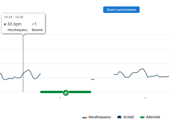

Hallo zusammen,
wie bereits im anderen Thread "Whoop" geschrieben, synchronisieren meine Daten aus dem Edge nicht mit meiner Forerunner. Ich möchte die Uhr nicht bei jeder Radfahrt tragen. Aktuell sieht es so aus: die HF Daten sind einfach weg - obwohl mit dem edge ganz normal aufgezeichnet.

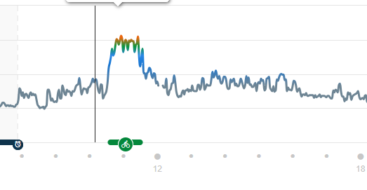

Ich meinte auch tatsächlich MoveIQ: Deine Bewegung auf dem Rad sollte nicht als Stress sondern grau als Bewegung gekennzeichnet sein.
Also das stimmt was grundsätzlich nicht mit deiner Uhr.

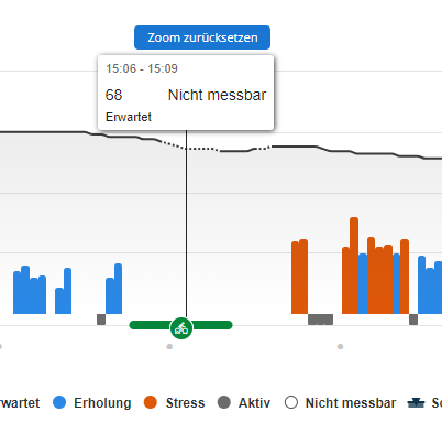

So sieht es doch aus ;)
Aber der Wert ist halt "Erwartet" und nicht anhand Pulsdaten abgeleitet.
Diese fehlen nämlich - wie man im Ausgangspost sieht.

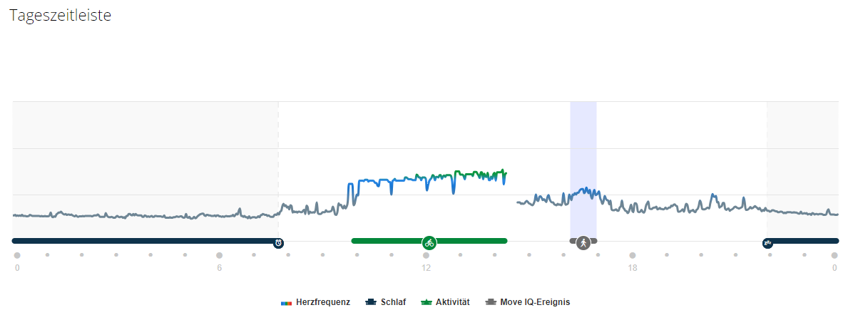

Bei mir werden die HF-Daten auch nicht so dargestellt, wie ich mir das wünschen würde (Fenix6 und Edge 530, PhysioTrueUp auf beiden Geräten aktiviert). Während der Aktivität, die vom Edge aufgezeichnet wird (inkl. HF) wird die HF nicht in die Tageszeitleiste übernommen. Entsprechend fließen die Daten auch nicht in die Berechnungen der Uhr zum Fitnesszustand und BodyBattery ein.
Ah ok, bei Stress und Bodybattery habe ich auch eine Lücke.
Macht aber auch Sinn, der negative Wert der Body-Battery wird erst anhand der Aktivität ermitteln. Das siehst du auch in der Aktivität irgendwo, da steht dann -15 Body-Battery oder so. Dementsprechend steil ist dann die Kurve in der Lücke.
