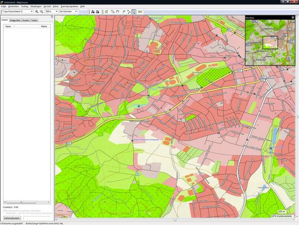

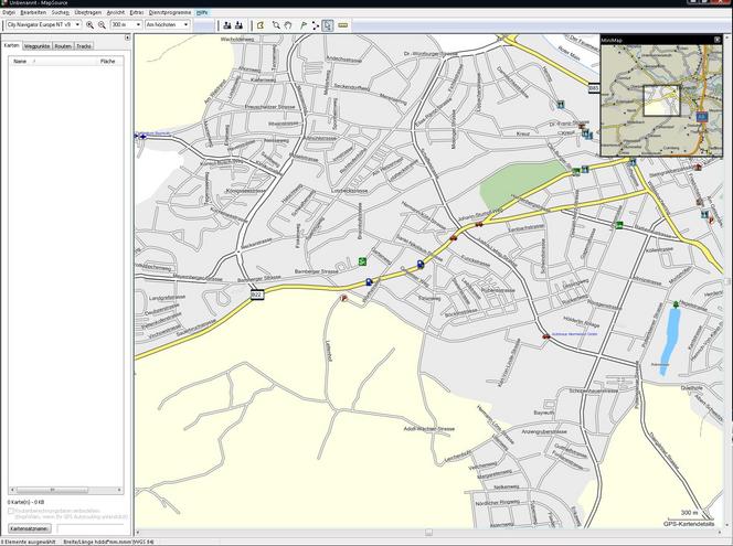

zum vergleich City Navigator EU v9, Topo De v2 und OSM-EU (modifiziertes Typ-File) Karten
die Radwege habe ich nicht mehr hervorgehoben, ist aber wohl offensichtlich
OSM-Eu ist halt nicht routingfähig, für die, die es gerne hätten; wie bereits erwähnt gibt es Deutschland routingfähig mit gleicher Detailstufe
