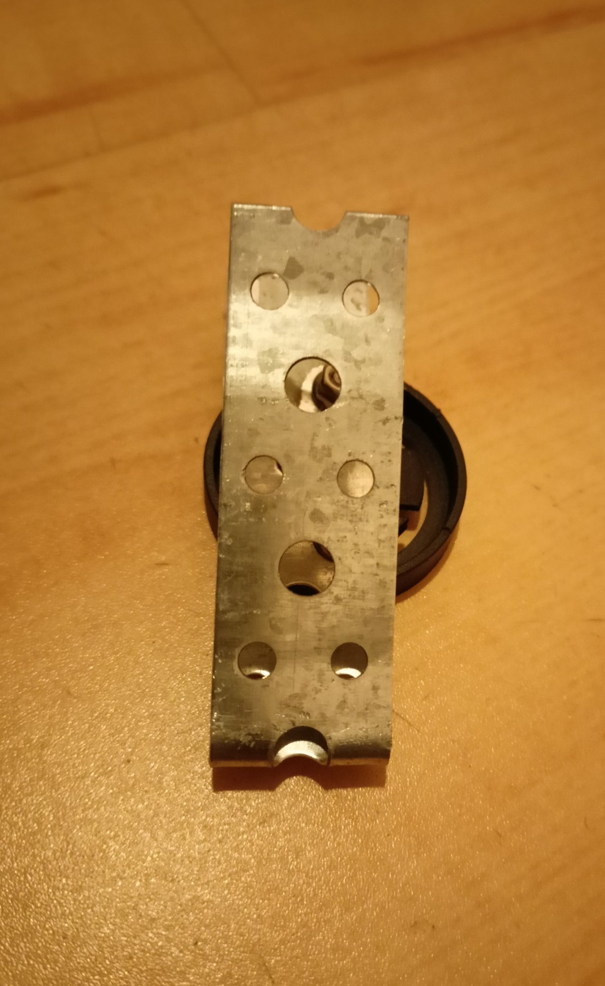

Niederschwellige und sehr günstige Lösung: Lochband aus Baumarkt entsprechend der Breite der Halteschlaufen an der Tasche einlegen, freies Ende in gewünschtem Winkel biegen, Adapterplatte daran schrauben, fertig, sitzt perfekt.
Hier am Beispiel Bryton, Abstände sind die gleichen wie bei Garmin und Wahoo. Schlaufenbreite bei meiner Newboler-Tasche 2cm exakt wie die Breite des Lochbandes von Obi, auch die vorgebohrten Löcher passen im Abstand. Somit Problem mit 6-7 Euro und 5 min Aufwand gelöst:)
https://www.obi.de/p/6424337/lochba...MI7omU4PuGiQMVJwsGAB3kbTJ3EAQYAyABEgJYJvD_BwE
Alternativ, optisch eleganter, aber etwas schwerer und wahrscheinlich nicht zweimal passend vorgebohrt:
Türscharnier, z.B.:
https://alleschrauben.de/Bootszubehoer/Scharniere/Scharniere-20mm-Edelstahl-A2_1
