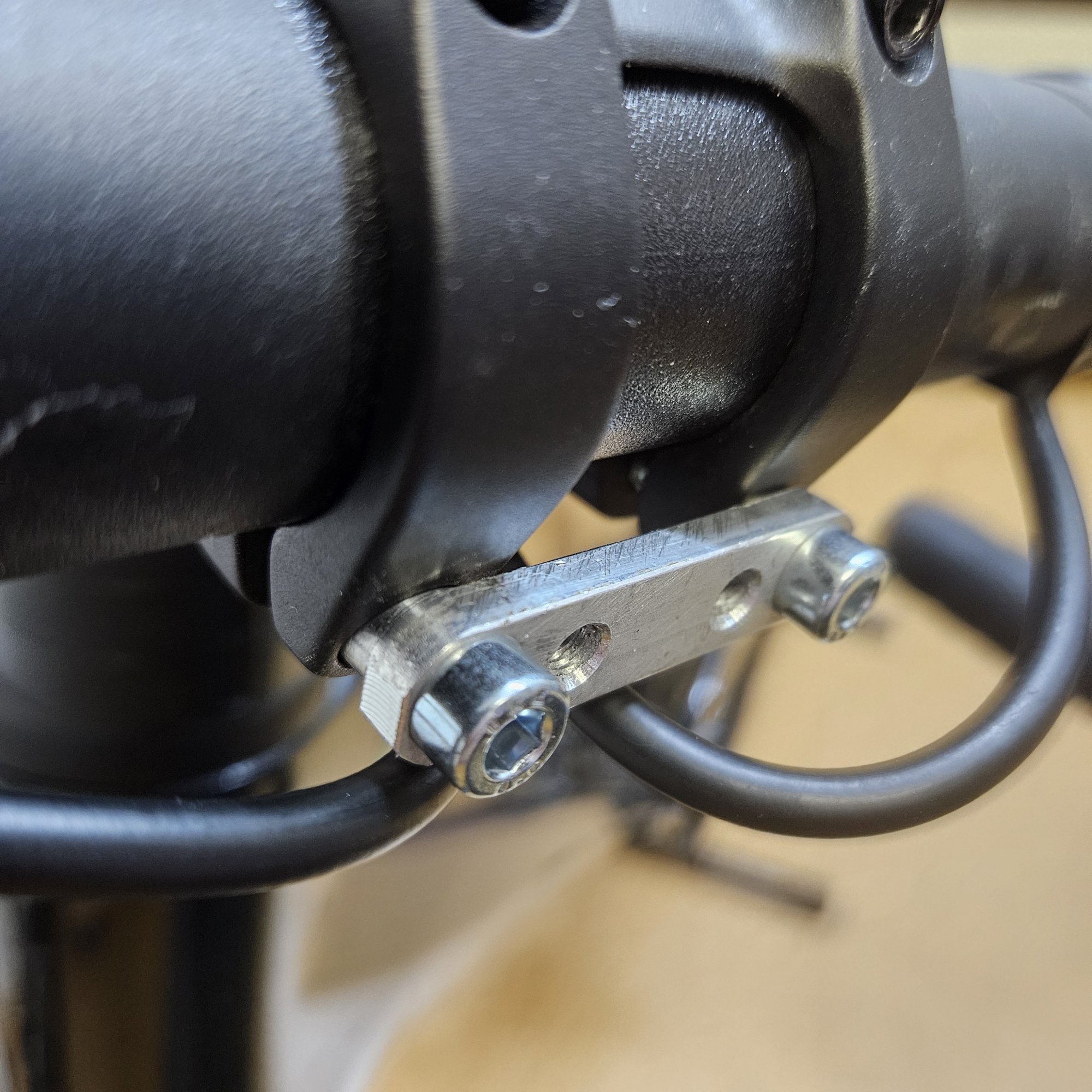

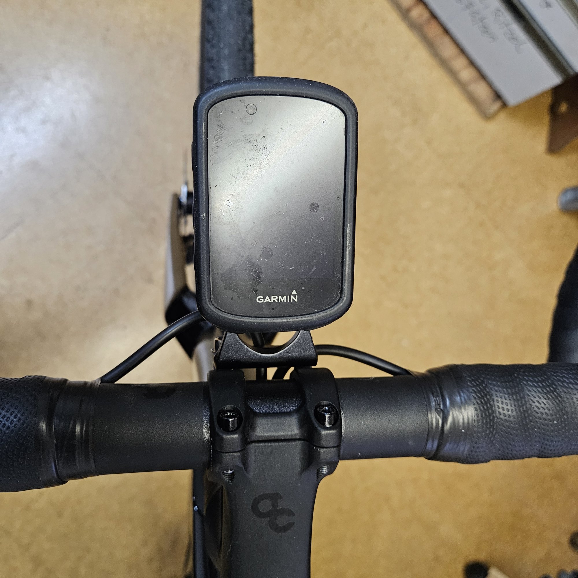

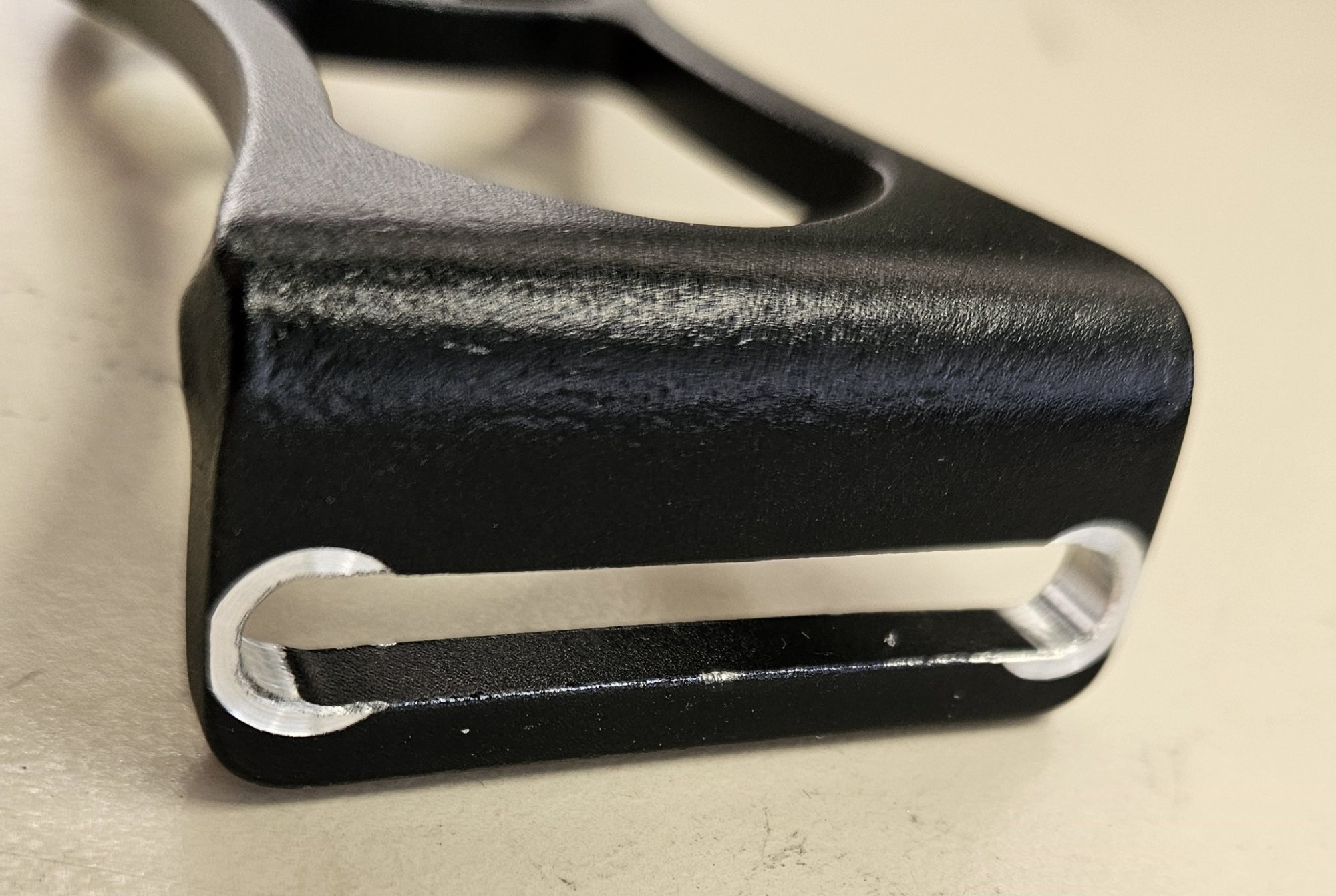

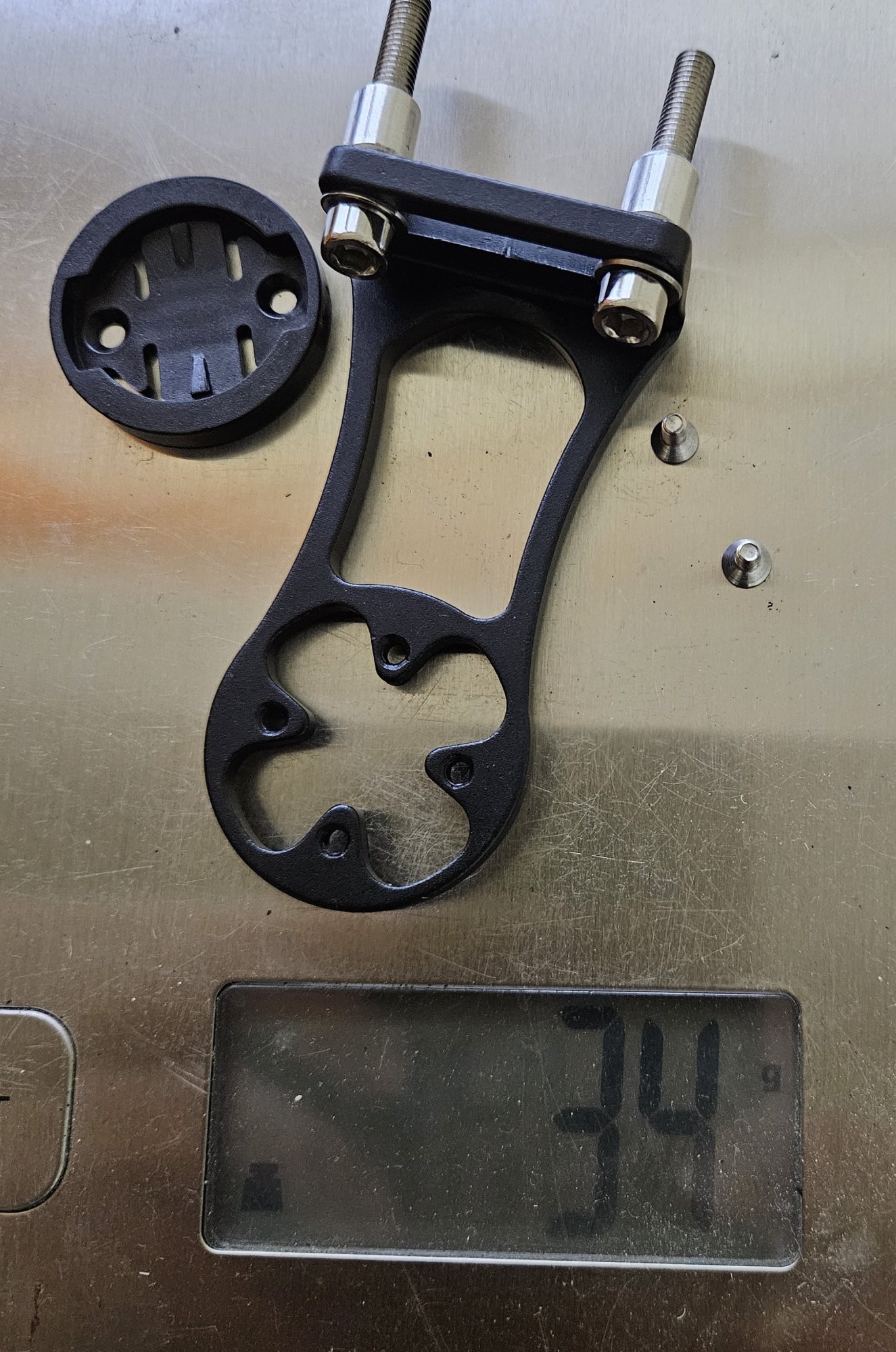

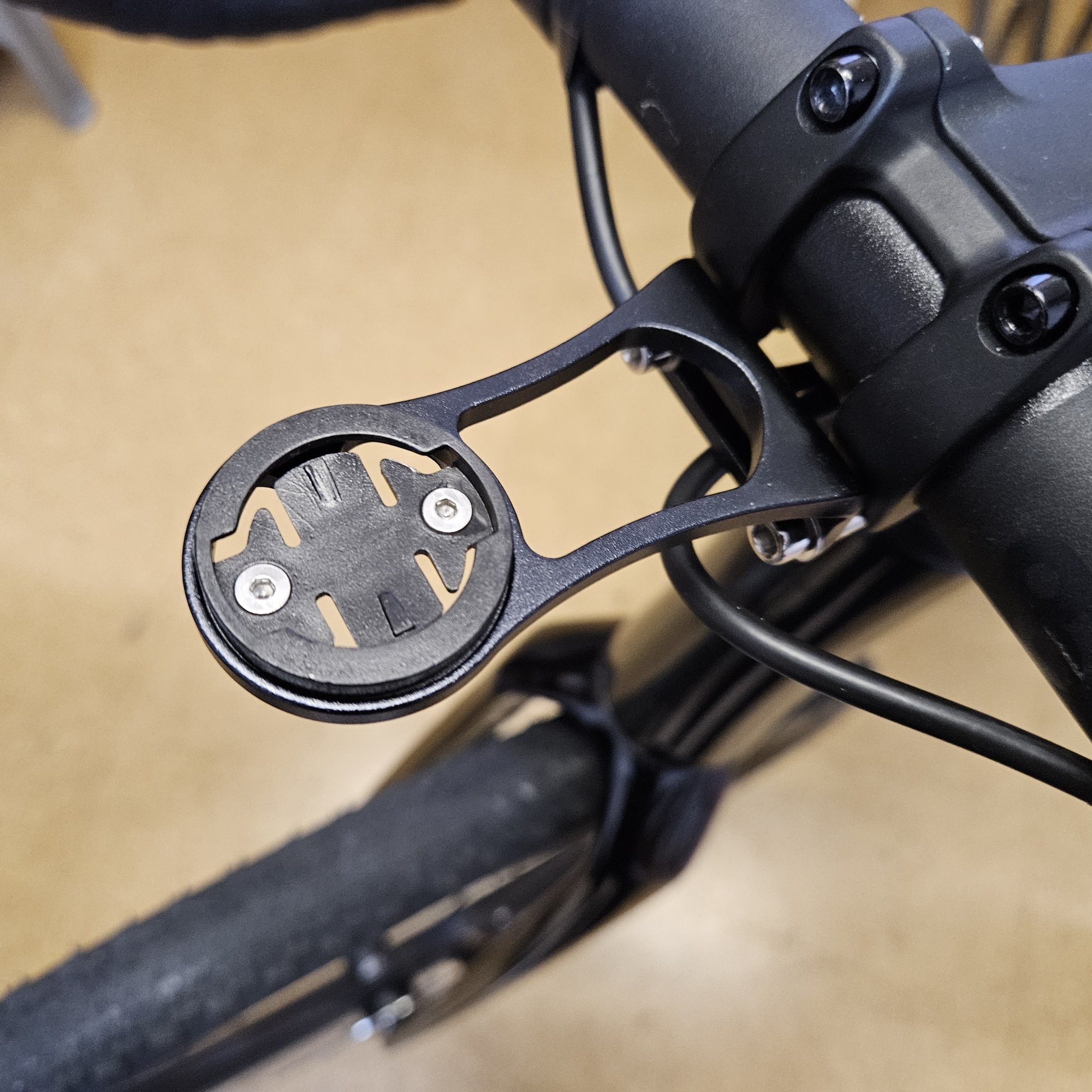

zum Abschluss hier meine Lösung:
ich habe beim Chinesen einen Haltersatz unter 8 Euro incl. Versand gekauft. Lieferzeit etwa 2,5 Wochen. Die Qualität war ok, an das Gewicht (34 Gramm kpl.) darf man keine Ansprüche stellen, ist mir beim Winter-Gravel-Rad auch egal.
Ich musste das Teil allerdings links und rechts noch etwas auffräsen, um den geforderten Schraubenabstand zu gewinnen. Da ich das Teil schon in der Fräse hatte, habe ich auch gleich noch die Auflagen für die 8mm-Distanzhülsen plangefräst. Die Distanzhülsen und die Schrauben musste ich um 6 mm abdrehen, damit der Garmin nicht ganz so weit vorne steht.

hier der Bausatz
Anhang anzeigen 1543069 Ich musste das Teil allerdings links und rechts noch etwas auffräsen, um den geforderten Schraubenabstand zu gewinnen. Da ich das Teil schon in der Fräse hatte, habe ich auch gleich noch die Auflagen für die 8mm-Distanzhülsen plangefräst. Die Distanzhülsen und die Schrauben musste ich um 6 mm abdrehen, damit der Garmin nicht ganz so weit vorne steht.
Anhang anzeigen 1543071Anhang anzeigen 1543072

hier der Bausatz
Ich würde das so nicht fahren.
Du hättest wahrscheinlich Angst, dass der Halter ausbricht. Da ist schon noch genügend Wandstärke vorhanden.
Unter anderen. Ich hatte damals auch auf dem TT, mit so einer Halterung experimentiert. Diese Konstruktion hatte sich definitiv negativ auf die Klemmkraft ausgewirkt. Egal wie fest in den Vorbau anzog, der Lenker drehte sich immer wieder nach unten. Wenn du dich allerdings auf eine noch geschwächte Alu Druckguss Halterung, mehr oder wenig abstützen möchtest, kann man eigentlich nur Hals- und Beinbruch wünschen.
Guter Tipp, ich werde es beobachten
kumpel hatte mal so eine Variante, wo die abstandshuelsen aus kunststoff waren, das hatte auch nciht gehalten ... ich fahre eine aehnliche, da sind die huelsen aus alu und das funktioniert wunderbar
