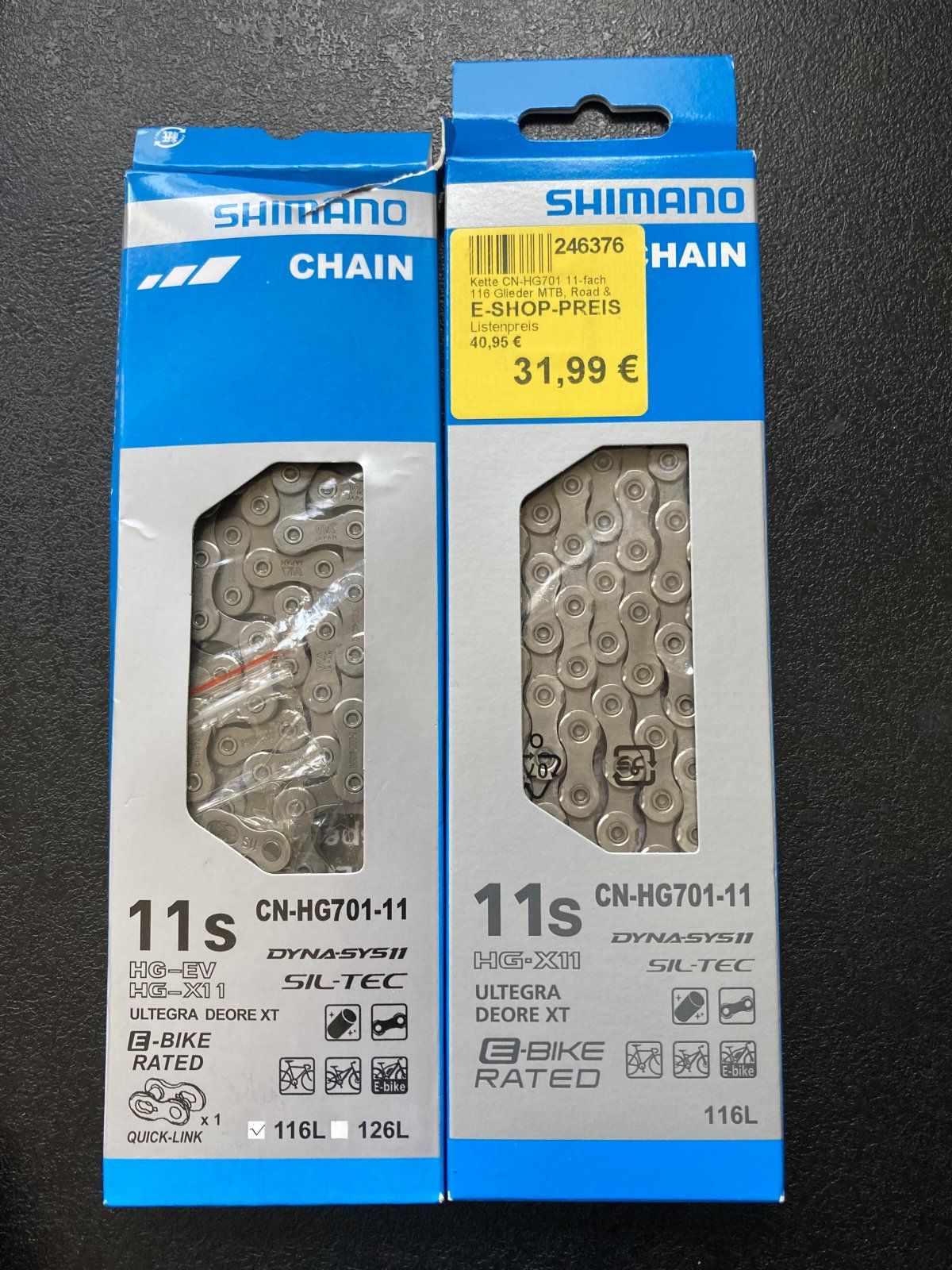

Hallo zusammen,
Augen auf beim Teile Kauf!
In meiner Verzweiflung wegen Lieferengpässen, habe ich letztens eine CN HG 701 Kette bei eBay gekauft. Lieferung aus Deutschland.
Preis war relativ niedrig, 23€ und ich hab mir nicht viel dabei gedacht, da es alles ok aussah und die Bewertungen auch gut waren.
Bei der Montage fielen mir dann ein paar Dinge auf
  • keine bestimmte Laufrichtung
  • kettenschloss relativ viel Spiel zu den Seiten
  • Kettenlehre ging ein Stück rein bei einer neuen Kette nicht normal
Hätte niemals gedacht dass solche Teile inzwischen gefälscht werden. Bei den Lieferengpässen aktuell kann ich mir vorstellen dass andere Komponenten auch davon betroffen sein können.
Im Bild, links Fälschung, rechts Original

Konntest du bei der Verpackung Unterschiede feststellen?

Bei der Fälschung fallen mir direkt die Niete auf, die komplett anders aussehen.
Links oben, die drei Rauten sind glänzend beim Original.
Nicht nur die Nieten. An den runden Enden der Laschen fehlt die Ausfräsung. Allgemein erkennt man gleich die etwas billigere Bauart. Die Kopie sieht auch etwas dunkler aus. Könnte fehlende Beschichtung (Chrom/Nickel) sein.
