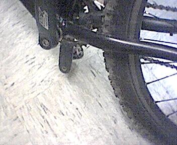

Schläuche sind Verbruachsmaterial - und als solche nicht übermässig des Aufhebens würdig. Max. ein Patch lasse ich gelten, danach zerschnibbel ich die Dinger und mach Kettenstrebenschutz oder Gummibänder drauß :daumen:

Die Idee ist klasse :daumen: wie bekommst du den Schlauch über die Strebe :confused:
Gruß Lars
öhmmm.... längs aufschneiden, Waschen um das Talkum los zu werden und dann mit Kabelbindern schön an die Strebe stricken. Kann man bis an das Tretlager ziehen - so hat man bei einem evtl. auftretenden Chainsuck keine Kerbe in der Strebe :daumen:
Die Fotos sind von einem MTB - und etwas alt und pixelig...
Torsten
